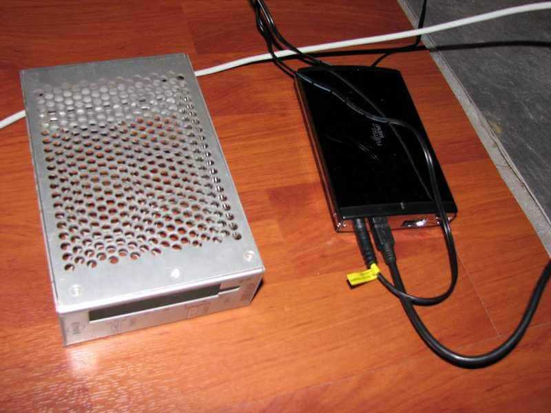

BlueSky Napisano Jun 1, 2009 Share #89 Napisano Jun 1, 2009 ???warum?Mislio sam postaviti oklopljen segment sa gumeniliziranim postoljetom posto je kutija 2/3 prazna pa...Rasipanje RF, grejanje, EM zračenje, mehaničke vibracije... sta? (zaozbiljno pitam) Ovako mi taj mali hard "visi" i svuda okolo je 'frikin' dzungla od kablova (mada, mnogo manje nego sa klasičnim desktopom...)Jao kada li će vise ti SSD-ovci da masovno zavladaju trzistem... Link to comment Podeli na ovim sajtovima More sharing options...

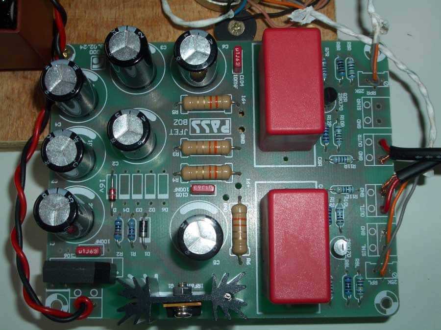

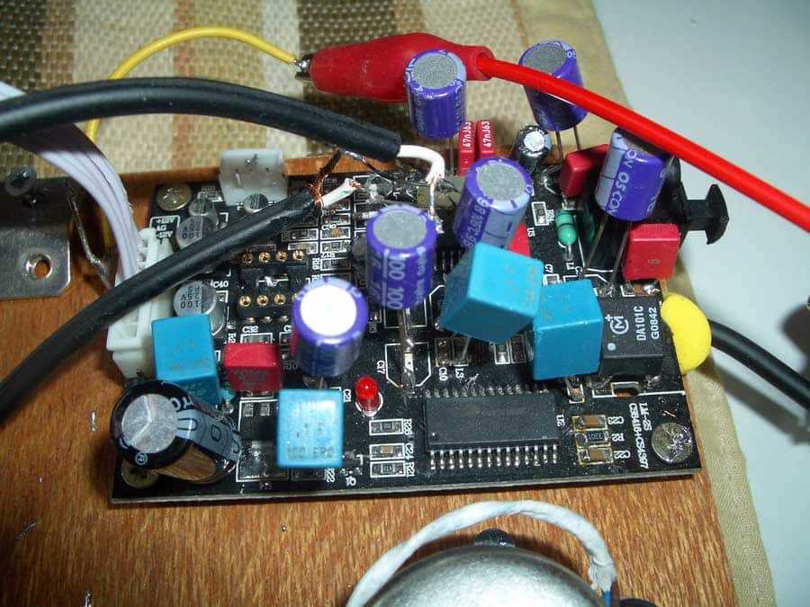

neskor Napisano Jun 1, 2009 Share #91 Napisano Jun 1, 2009 Evo da i ja predstavim moju verziju SSDAC-a.Originalni kondezatori zamenjeni OSCON-ima i MKP1837.OPAMP je izbacen i balansirani izlaz iz DAC-a ide direktno na 600:600 Sowter-e 3603F, koji u primaru ima LPF (250R+2n2) a u sekundaru 1k+1n2.Trenutno posle Sowter-a se nalazi BOZ koji je doprineo pojacanju signala i vecoj "prirodnosti" instrumenata, ali na ustrb sirine zvucne slike.Probacu da umesto 10uF Wima stavim neke ruske PIO ili neke druge, svaki predlog je dobrodosao. Kao moguce krajnje resenje planiram da posle transformatora stavim cathode folower sa jednom 6N6.Nadam se da ce ovo krajnje resenje biti bolje od, do sada neprevazidjenog, Arcama Alphe 8 + lampizator sa 6N1P. Link to comment Podeli na ovim sajtovima More sharing options...

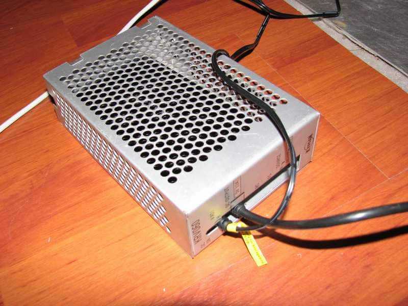

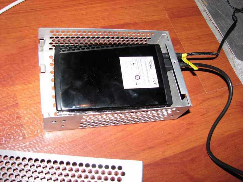

stein Napisano Jun 1, 2009 Share #93 Napisano Jun 1, 2009 Između ostalog, probaćemo ovako nesto... Sve imam, samo treba malkice staviti neke odstojne gumice i probati...Levo kutijica od nekadasnjeg ispravljača, desno externi hard Hard lepo ulazi u kutijicu...Sve zatvoreno, otvor za napajanje i kabel za spoj sa laptopom...Meni se čini da je ovo super resenje... Link to comment Podeli na ovim sajtovima More sharing options...
Zen Mod Napisano Jun 1, 2009 Share #94 Napisano Jun 1, 2009 Između ...........Meni se čini da je ovo super resenje...bice super kad bacis taj lim na potencijal mase . .... necega Link to comment Podeli na ovim sajtovima More sharing options...
stein Napisano Jun 2, 2009 Share #95 Napisano Jun 2, 2009 bice super kad bacis taj lim na potencijal mase . .... necegaIh, jaka stvar... komad zice i pipanje... Ako sam nekada tako gramofon, mogu i ovo... Link to comment Podeli na ovim sajtovima More sharing options...

Zen Mod Napisano Jun 18, 2009 Share #97 Napisano Jun 18, 2009 Evo da i ja predstavim moju verziju SSDAC-a.Originalni kondezatori zamenjeni OSCON-ima i MKP1837.OPAMP je izbacen i balansirani izlaz iz DAC-a ide direktno na 600:600 Sowter-e 3603F, koji u primaru ima LPF (250R+2n2) a u sekundaru 1k+1n2.Trenutno posle Sowter-a se nalazi BOZ koji je doprineo pojacanju signala i vecoj "prirodnosti" instrumenata, ali na ustrb sirine zvucne slike.Probacu da umesto 10uF Wima stavim neke ruske PIO ili neke druge, svaki predlog je dobrodosao. Kao moguce krajnje resenje planiram da posle transformatora stavim cathode folower sa jednom 6N6.Nadam se da ce ovo krajnje resenje biti bolje od, do sada neprevazidjenog, Arcama Alphe 8 + lampizator sa 6N1P.malo sam vec pozaboravljao stvari ( proteklo mnogo vode ) , ali da li si siguran da je 600 oma dobro (ne)opterecenje za DAC izlaz ?nevezano za trafo - treba ti ipak potentniji gain stepen od JBOZ-a ;u svakom slucaju - ako vec imas korist od trafoa ( nema offset-a) , onda je gre'ota uvoditi gain stage koji ima kond na izlazu ........ a pored toga je toliko kompromisan kao Jfet BOZ .on zahteva brutalno napajanje , jer sam po sebi nema nikakav PSSR blabla.pregledaj datasheet za DAC chip i vidi koji je min. preporuceni load ;mozda bi u tvom slucaju simetricni folower (DC spregnut , bez ulaznih i izlaznih kondova ) pre trafoa bio pozeljan , a ako ti fali gain-a , onda neki malo kvalitetniji gain stage posle trafoa .koristis li preamp inace ( i ako , koji ) ? Link to comment Podeli na ovim sajtovima More sharing options...

neskor Napisano Jun 18, 2009 Share #99 Napisano Jun 18, 2009 malo sam vec pozaboravljao stvari ( proteklo mnogo vode ) , ali da li si siguran da je 600 oma dobro (ne)opterecenje za DAC izlaz ?nevezano za trafo - treba ti ipak potentniji gain stepen od JBOZ-a ;u svakom slucaju - ako vec imas korist od trafoa ( nema offset-a) , onda je gre'ota uvoditi gain stage koji ima kond na izlazu ........ a pored toga je toliko kompromisan kao Jfet BOZ .on zahteva brutalno napajanje , jer sam po sebi nema nikakav PSSR blabla.pregledaj datasheet za DAC chip i vidi koji je min. preporuceni load ;mozda bi u tvom slucaju simetricni folower (DC spregnut , bez ulaznih i izlaznih kondova ) pre trafoa bio pozeljan , a ako ti fali gain-a , onda neki malo kvalitetniji gain stage posle trafoa .koristis li preamp inace ( i ako , koji ) ?Kao sto sam ranije napisao u sekundaru je 1k tako da se on preslikava u primaru, sto mislim da je dovoljno opterecenje za DAC.Sto se tice gain stepena, cekam postara sa jednim paketom pa cu videti da ubacim njega posle trafoa.Probao sam posle trafoa i cathode folower sa 6N6P ali mi se BOZ mnogo bolje pokazao, jedino bi napajanje trebalo zameniti nekim malooo boljim.U kratkim crtama zvuk je jako dobar samo sto mi visoki prave male probleme BOZ ima dosta veliki gain tako da ne koristim preamp izmedju njega i Babela. Link to comment Podeli na ovim sajtovima More sharing options...

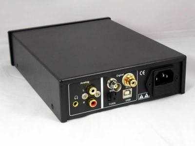

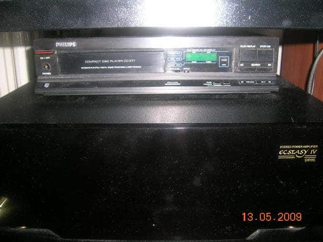

crni. Napisano Jun 18, 2009 Share #100 Napisano Jun 18, 2009 pa ja sam pre svega hteo da kazem da moj ssdac sad izgleda ovako... Link to comment Podeli na ovim sajtovima More sharing options...

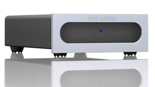

crni. Napisano Jun 18, 2009 Share #101 Napisano Jun 18, 2009 ...a ja bih da izgleda ovako...ili ovako... Link to comment Podeli na ovim sajtovima More sharing options...
Zen Mod Napisano Jun 18, 2009 Share #102 Napisano Jun 18, 2009 Kao sto sam ranije napisao u sekundaru je 1k tako da se on preslikava u primaru, sto mislim da je dovoljno opterecenje za DAC.Sto se tice gain stepena, cekam postara sa jednim paketom pa cu videti da ubacim njega posle trafoa.Probao sam posle trafoa i cathode folower sa 6N6P ali mi se BOZ mnogo bolje pokazao, jedino bi napajanje trebalo zameniti nekim malooo boljim.U kratkim crtama zvuk je jako dobar samo sto mi visoki prave male probleme BOZ ima dosta veliki gain tako da ne koristim preamp izmedju njega i Babela.pogledacu veceras datasheetto je dac sa naponskim izlazom , tako da njemu vise treba neopterecenje nego opterecenje . Link to comment Podeli na ovim sajtovima More sharing options...
Zen Mod Napisano Jun 18, 2009 Share #103 Napisano Jun 18, 2009 ...a ja bih da izgleda ovako...ili ovako...daj(te) vise detalja o iznutricama , a o izgledu ce neko drugi Link to comment Podeli na ovim sajtovima More sharing options...
Leonardo Napisano Jun 18, 2009 Share #104 Napisano Jun 18, 2009 Pozdrav CrniUz malo napora i malo vise odricanja, moze da izgleda tako. Link to comment Podeli na ovim sajtovima More sharing options...

crni. Napisano Jun 18, 2009 Share #106 Napisano Jun 18, 2009 Pozdrav CrniUz malo napora i malo vise odricanja, moze da izgleda tako. e pa to je ono sto sam te pitao na onom forumu, sad jo Link to comment Podeli na ovim sajtovima More sharing options...
