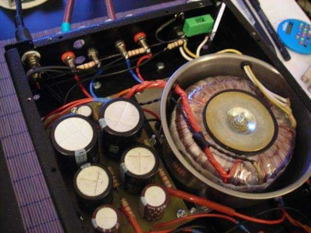

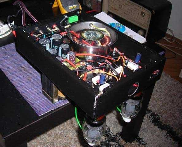

A za toruse 20-30VA konzerve od tunjevine i mesnih narezaka ubile se. Još ako je ona sa zaobljenim dnom, čak i dobro izgleda...
Izmenjeno od ManicP

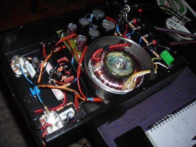

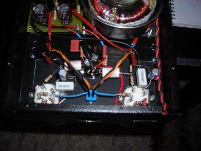

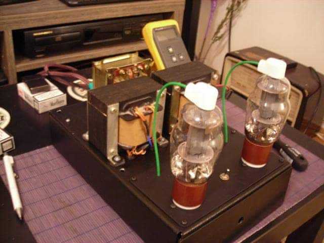

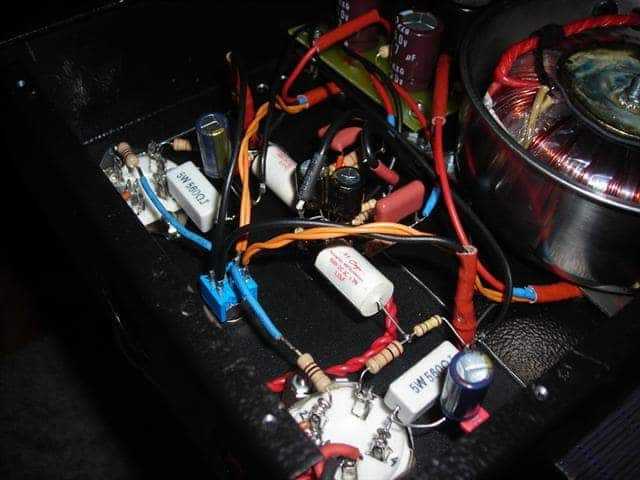

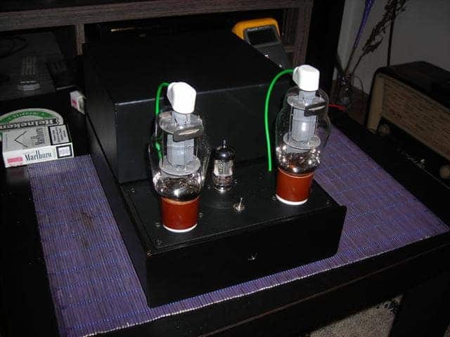

Jao sto je lepo... :guitarplayer:fenomenalno...I moj prvi SE nekada davno je bio sa 807 i 6SN7Inace 807 je proizvedena za potrebe vojske ali tako da se moze koristitiu brojnim aplikacijama pa je otuda i dobila nadimak"littke magician"meni te kapice uposte nisu smetale cak su mi i simpaticnemoj amp je bio nekih 2.5W smage.Kako radi u UL modu? Sigurno vise nego OK?

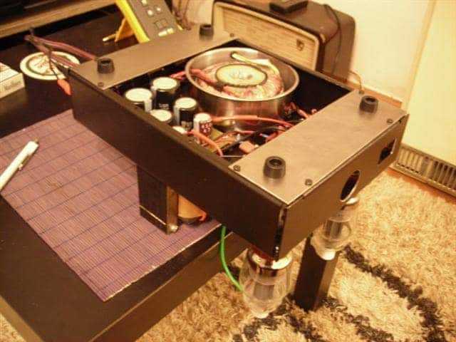

Dobro resenje za oklapanje trafoa - gvozdena/celicna serpica, dobre su i limene kutije od keksa i sl.
Kada sam prvi put ugledao slike (onako male, iz daljine) učinilo mi se da je u pitanju onaj spoljni deo kugellager-a (ball-bearing)...

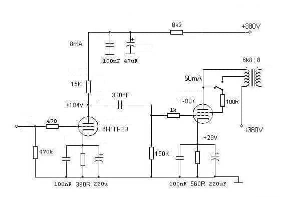

Hvala :thank_you2:Sto se snage tice, tu je negde oko ili malo preko 2W u triodi i koji W vise u UL.Na moje iznenadjenje, fantasticno svira u UL, razlika je marginalna u odnosu na triodu,ako je uopste i ima, bar u ovim prvim satima rada...Sto se cefki tice, sve su ruskinje :wink2:
pitao sam zbog toga sto su moje isto bile u kartonskim kutijama (zuto-crvenim ili tako nesto)sa natpisima i logotipima na ruskom, a na samim cevima je izmedjuostalog pisaloBrimar england...Ma nije ni vazno, nego me podseti na to svetlija boja bakelita u podnoziju cevi i svetlo siva anodaveoma slicno ovim koje sam ja imao. :drink:vazno je da si Ti to lepo skockao.

pa otprilike su i kod mene bila ta setovanja za 807(sa za oko 5mA nizom Io zbog toga sto mi je zica u primaruizlaznog trafoa bila precnika koji nije dozvoljavao vece struje, pa nisam hteo rizikovati...).I koliko se secam sada posle toliko godina, sa nizom vrednosti Cki ispravljacicom 5V4ali to je to.I kakvi su utisci posle ovih oko 2 meseca slusanja? :guitarplayer:
