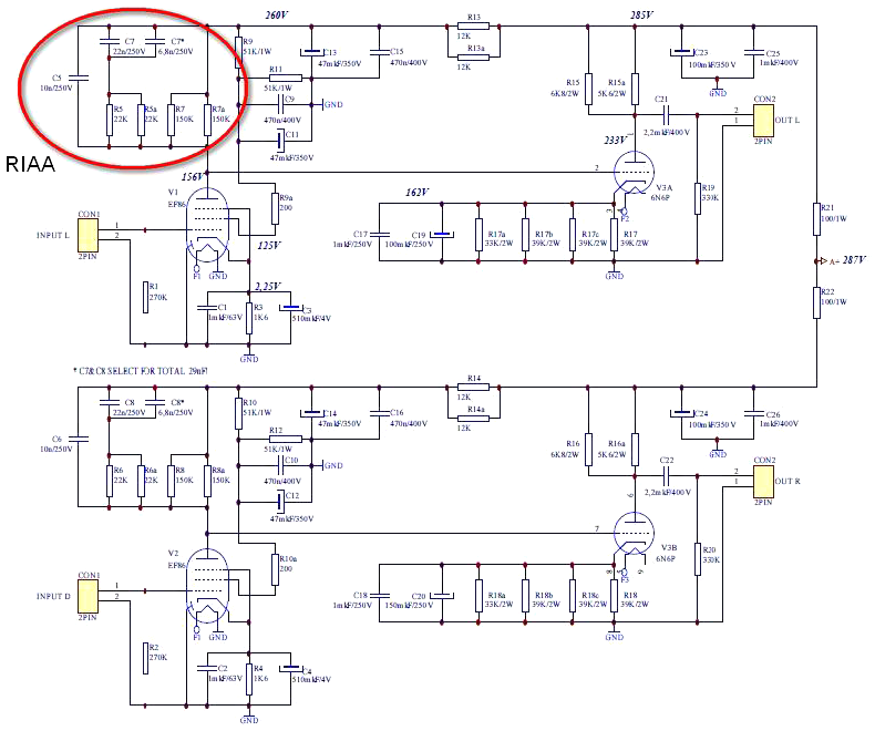

Znam da je naslov teme fokusiran na odredjen proizvod, a opet ona druga je fokusirana na Aikido semu, ali pokretacu teme moze biti interesantno posto trazi ful cevni phono preamp pa da ne pravim nivu temu posto me za sada ploce ne privlace jer ih i nemam (u svakom trenutku mogu da dodjem u posed 200 rok stranih izdanja, ali u glavi mislim da ne mogu :) jer mi samo jos to fali).
El em sta sam hteo. Aha Trafomatic Reference Phono One. Prilozicu seme ovde a na postavljenom linku su seme na trecoj stranici.

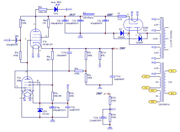

Evo i ispravljaca.
Neka strucni kazu sta ima da kazu.
Revoxe, cevi su nabavljive kod Ivaila (osim EF806) i ako ti sede glave kazu da valjaju seme pomocic cu ti oko nabavke cevi koje nemas.
