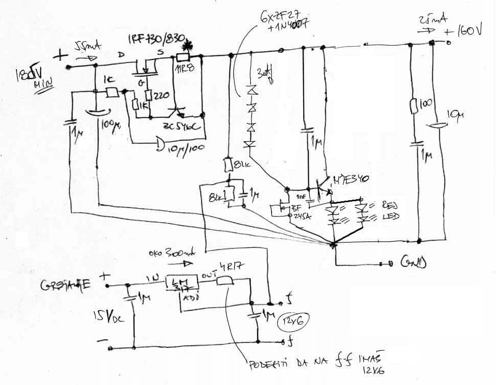

Zen Mod Napisano Decembar 27, 2009 #39 Napisano Decembar 27, 2009 po zahtevutrafo - sta god imas - da da od 185 do 220Vdc posle graetz-a , min 200mA za oba kanala , ili min 100mA po kanaludakle - sve ovo nacrtano - po kanalusam shunt deo rega je relaksirano napravljen , jer to omogucuje konstrukcija aktivnog dela preampa sa CCS kao load
Sipi Napisano Decembar 27, 2009 #41 Napisano Decembar 27, 2009 Ne bi bilo lose pogledati ovaj thread:http://www.diyaudio.com/forums/power-supplies/134801-simplistic-mosfet-hv-shunt-regs.html
Zen Mod Napisano Decembar 27, 2009 #42 Napisano Decembar 27, 2009 Ne bi bilo lose pogledati ovaj thread:http://www.diyaudio.com/forums/power-supplies/134801-simplistic-mosfet-hv-shunt-regs.htmlja znam taj thread :character13:salas je good guy .....
Sipi Napisano Decembar 27, 2009 #43 Napisano Decembar 27, 2009 ...salas je good guy ..... Bas jeste, prepisivali smo se malo privatno, skroz OK lik, a u radu je studiozan, bas preslusa i istestira to sto uradi, nista ne objavljuje napamet
