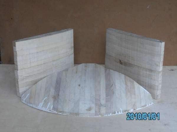

upravo radim A-290 FL Hiperbolic Wood Horn ( Yuichi ),od tri različite vrste laminata . Za svaki par drugačiji materijal. Šper ploča, laminat od topolovih letvica i laminat od borovine.
Način izrade ove drvene horne koji je prikazan na www.geocities.jp po mom mišljenju je nemoguć, pa sam prvo napravio neka pomagala kako bih to izveo bezbedno i što je moguće tačnije. Ukoliko ima zainteresovanih da se upuste u sličnu avanturu mogu kasnije da opišem moje iskustvo oko svega u vezi sa izradom horne od drveta.
Nije mi namera da bilo koga odgovaram od ovakvog posla ali kažem za mene je ovo nešto najkomplikovanije što sam radio.
Na slici su delovi horne od topolovog laminata.

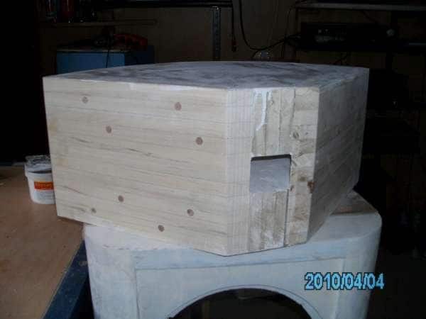

Hteo bih nešto da kažem o radu sa tiplovima za spajanje drveta. Svi preporučuju drvene tiplove umesto metalnih šrafova u radu sa drvetom kad su u pitanju HiFi kutije i sl.,ali kad se to izvede ovako kao što sam to ja uradio desiće se pre ili kasnije da će na tim mestima da budu mala uzdignuća bez obzira da li je finiš kitovanje i farbanje ili furnirannje. Zato tiplovi ne treba da prolaze celom dužinom bočnih stranica (ne treba da se vide).

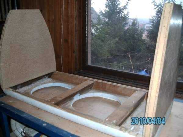

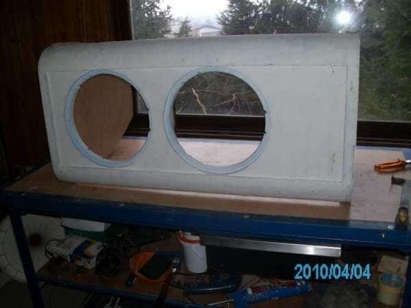

Ono što mene muči a znam da na ovom forumu ima ljudi koji mogu da pomognu jeste kako da izvedem ugaonu bas hornu od kutije na slici. Prvo sam hteo da napravim neku repliku BW kutije, masivnu dobro ukrićenu bas refleks kutiju sa zakrivljenim stranicama i po dve dvanaestice u svakoj. Međutim ako već radim hornu za srednje voleo bih da bude horna i za duboke tonove. Ali, pošto mi matematika nije jaka strana a ništa slično nisam našao na internetu ( ugaonu hornu sa dva zv. od 30cm ) zamolio bih za pomoć.
Unutrašnje dimenzije kutije su visina 920mm, dubina 540mm, širina napred 440mm, širina nazad 160mm.
Treba da sviraju u prostoru od 110m kubnih.
Inače uradio sam i sve zakrivljene bočne stranice sa debljinom materijala od 30mm.

kakvu ugaonu hornu hoces? nije to bas maciji kasalj od projekta. mozda ti je za taj jauci koji si napravio bolje da ides na verziju jensen ultraflex ugaone kutije koja je nekakva preteca klasicnog onken kabineta a sljaka po istom principu. nisam video nacrt za 2 drajvera ali ne vidim zasto se ne bi moglo prilagoditi.

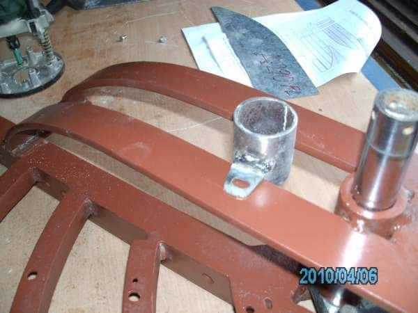

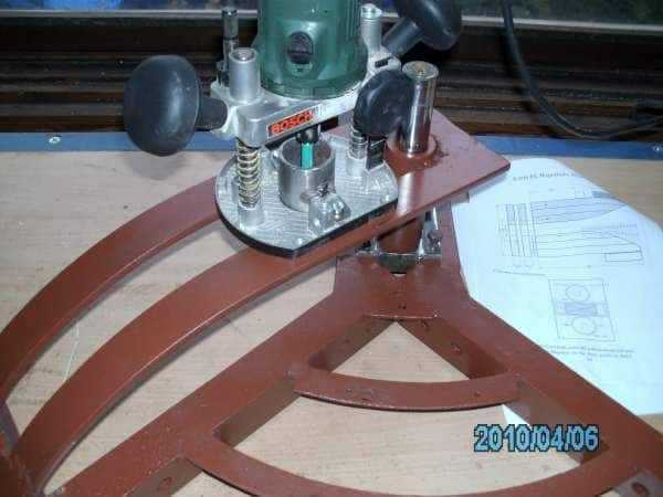

Ja sam za moju ručnu glodalicu uradio alat koji mi omogućava da izvedem isti posao dosta tačno.
Ono što mi je bio najbeći problem je kako da se zaštitim od eventualnog pucanja glodala. Obzirom da rotira sa 28 hiljada obrtaja a kvalitet glodala kod nas nije pouzdan napravio sam štitnik od cevi oko glodala koji je ujedno i "vodilica" za glodalicu kroz kanal u alatu.
U radu sa glodalicom je najbitnije da se poštuje smer kojim glodalo "napada" materijal.

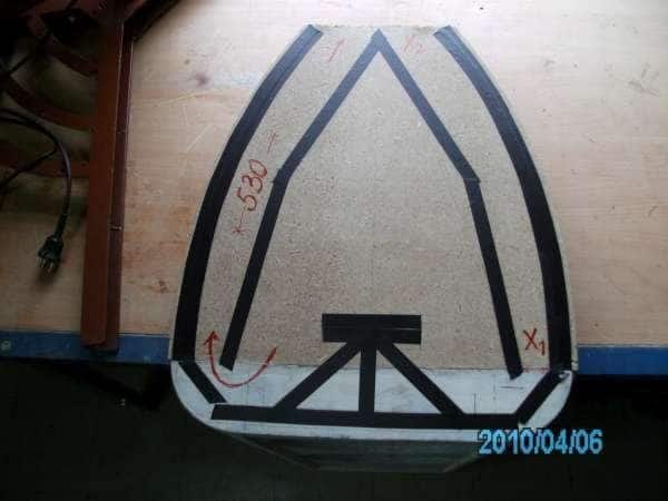

Šta mislite o ovakvom rešenju za ugaonu hornu. Grlo horne (x1) bih znao da izračunam ( 50 posto od površine membrane), ali izlaz (x2) prema uglu sobe to neznam koliko treba da iznese.

Svaka čast za rešenje konstrukcije alata za 3D glodanje.
Glodalo obično puca : - kada je previše izvučeno iz stezne čaure (patrona),
  - kada je zatupljeno preko mere,
  - kada je prekomerno opterećeno bočnim otporom rezanju, zbog većeg preseka materijala koji uklanja,
  - kada motor nema dovoljno energije, kombinovano sa prethodnim faktorima.
Vidim da koristiš  BOSCH  500W koji inače ima kratku steznu čauru, a pritom je frezer jako izvučen napolje.
Trebao bi koristiti takozvane jednoperne frezere sa poluokruglim čelom, u maximalnoj brzini.
Frezer uvek treba biti vrlo oštar sa malo više podbrušenim leđnim uglom, naravno od tvrdog metala tj. vidije.

Dopada mi se kako je rešena Jensen Ultraflex kutija.
  Ono šta ovde treba istaći i pohvaliti  iznad svega je sigurnost u radu ....sigurnost i samo sigurnost . Ipak je ovo hobi , u većini slučajeva sa frezerima rade ljudi kojima to nije posao . Sve što se radi može i da sačeka i danas i sutra i prekosutra , vreme nije problem .
Važno je da je onaj što radi siguran i u sebe i u alatku i onda nema problema .
PS 1 DODATNI alat nije loš kao ideja , stim da ima jednu manu .....može da se kopira samo jedan profil , tj za neki drugi treba ponovo raditi drugi profil .
  Takozvani  kopirni strug je relativno jednostavna naprava i omogućava da na osnovu jednog predmeta izradu potpuno istog u više primeraka .
PS 2 Ja se ne bih složio sa Leonardom povodom predloga o jednopernom nožu jer onda ima 50% manji učinak od dvopernog noža , koji može onda da radi i na manjim brzinama , tj sigurnijim .
Za ostalo se slažem .......dakle bez brzih i naglih pokreta i hvatati materijal po malo sa velikim strpljenjem .....srpljen spašen , što bi se reklo .
PS 3  ako se ima neki precizan manje više model za upotrebu na kopirnom strugu , mislim da se može naći i firma koja bi to uslužno uradila , bez da se ide na skupe pantografe.
Grešiš Rade, veliki broj obrtaja je zakon u radu sa vlaknastim materijalom kakav je drvo.
Jednoperna vidija ( Ø8 , šipka dužine 70 - 80mm ) ima i krutost i čvrstinu kada treba da radi malo više izvučena iz stezne čaure.
Jednoperac ima potpuno slobodan grudni ugao i vrlo lako se oslobađa obilne strugotine.
