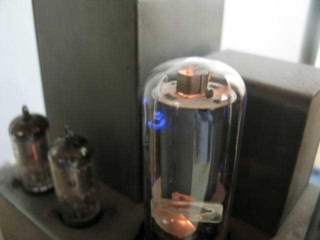

ZZZ Napisano Oktobar 31, 2011 Share #1 Napisano Oktobar 31, 2011 Jedna mi je na izdisaju ustvari mislim da je gotova... 1 min cutanja za mnogobrojne sate muzike.slava joj.A i ove druge 3 ce uskorojel ima neko mozda neki visakcak mi odgovara i samo 1? Link to comment Podeli na ovim sajtovima More sharing options...
dunavko Napisano Oktobar 31, 2011 Share #2 Napisano Oktobar 31, 2011 Jedna mi je na izdisaju ustvari mislim da je gotova... 1 min cutanja za mnogobrojne sate muzike.slava joj.A i ove druge 3 ce uskorojel ima neko mozda neki visakcak mi odgovara i samo 1?nemam kt66 al' imam dve kt33 pa dal ' to moze,mislim da se saberu.... Link to comment Podeli na ovim sajtovima More sharing options...
dunavko Napisano Oktobar 31, 2011 Share #3 Napisano Oktobar 31, 2011 joj,tek sad sam procitao diskusiju o plavom svetlu i samooscilovanju i obaveznom samoizgorevanju.... Povlacim ono za dve kt33 jer su vam okratili fitilji -izvori plavog svetla i u rezonansi ste nacisto,,,Samo sto vi to neznate.. Link to comment Podeli na ovim sajtovima More sharing options...
ZZZ Napisano Oktobar 31, 2011 Autor Share #4 Napisano Oktobar 31, 2011 ma pusti...nego jel imas mozda ruske 6L6, ja stavio 2 koje sam imao medjutim jedna se klima...ili ruske verzije KT66 ili tako nesto Link to comment Podeli na ovim sajtovima More sharing options...

ZZZ Napisano Novembar 1, 2011 Autor Share #13 Napisano Novembar 1, 2011 Ma imao sam i ja i ja 10kom GEC original. onih bucmastih...pa u nekom medju prostoru dok ovi ampovi nisu vise bili kod mene, nesto sam ih bio menjao sa drugom,on ti lepo proda tih 8 kom...meni ostadose samo 2 kom a sada mi rinula 1 od te 2.na drugom ampu su mi 2 sovtek KT66 koje KAO rade...Trenutno sam oiskopao neke 2 6L6GC ruske oznake od kojih se jedna klima a pojavljuje joj se i ona kao svetlostnecu reci koje boje...Tako da mi to sve deluje nepouzdano i lose.Ima na Ebay-u replike Golden lion mislim da su OKa i ove ruske 6L6 su isto kao OK ali mi trebaju ispravne. Link to comment Podeli na ovim sajtovima More sharing options...

dunavko Napisano Novembar 1, 2011 Share #16 Napisano Novembar 1, 2011 U j.....,na onoj slici stvarno neka boja,reko bi da je zelenaaaa.......mislim da imam neku rusku 6l6 ako treba da pogledam... Link to comment Podeli na ovim sajtovima More sharing options...
ZZZ Napisano Novembar 2, 2011 Autor Share #17 Napisano Novembar 2, 2011 Problem je u tome sto je za 6L6 pa i ruske Ug2 mav = 300Va kod mene je 330-340V na G2....*Anodni napon je ispod max 400V za 6L6.pre par godina nisam imao KT66 pa sam postavio 6L6WGA kao malo jace...bile su gotove za manje od godinu dana....jel imas ti nekih iskustava sa ruskom verzijom?da li G2 moze da ide 10-15% vise od maximuma?. Link to comment Podeli na ovim sajtovima More sharing options...

Daudio Napisano Novembar 2, 2011 Share #20 Napisano Novembar 2, 2011 Problem je u tome sto je za 6L6 pa i ruske Ug2 mav = 300Va kod mene je 330-340V na G2....*Anodni napon je ispod max 400V za 6L6.pre par godina nisam imao KT66 pa sam postavio 6L6WGA kao malo jace...bile su gotove za manje od godinu dana....jel imas ti nekih iskustava sa ruskom verzijom?da li G2 moze da ide 10-15% vise od maximuma?.Може,али са светлосним ефектима какви јесу и драстично смањеним радним веком.Код верзије 6П3с-е ти напони су лимитирани на 250 за дуговечност од 5000 часова и дисипацијом 2. решетке од 2Wса истим напонима али дисипацијом 2. решетке 2.75W радни век пада на 500 часова Link to comment Podeli na ovim sajtovima More sharing options...
