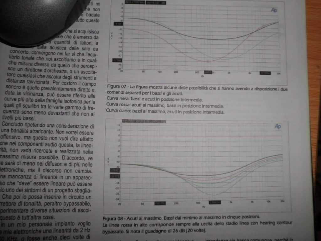

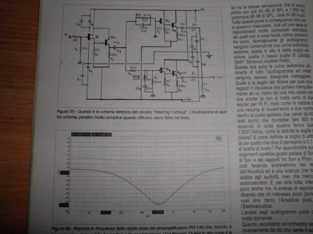

Rade Napisano Septembar 30, 2011 #48 Napisano Septembar 30, 2011 Ovo je šema publikovana u jednoj reviji tog dela koji je inače imao prekidač da se uključi ili isključi . Koji su fetovi se ne zna , ali i ovako mislim da je dovoljno za one koji znaju . Na snimku AP ispod se vide tri odziva , sa isključenim uređajem , sa kontrolom na minimumu i kontrolom na maksimumu .Pošto je morala biti velika fotka radi pregleda sada ide druga sa čitavim nizom eventualnih odziva ......inače tekst je nastao kao posledica objašnjenja koje je Bartolomeo dao povodom korišćenja ton kontrola u vremenu kad su one bile nepisanim zakonima ajenda zabranjene

Rade Napisano Septembar 30, 2011 #50 Napisano Septembar 30, 2011 Nemam pojma koji su tranzistori , pošto nije objavljeno . Moglo bi se raspitati .....fetovi su TO 92 a tranzistori TO 126 ....uz fotografiju ide i napomena da ta kontrola ima 26 db slabljenje tako da uz ton kontrolu ide i linijski pojačivač za slučaj da se ton kontrola koristi pri normalnom slušanju ......pokušaću da ti nađem te podatke o poluprovodnicima ...... Kako reče Bartolomeo fundametalistički čistunci ili čistunci talebani , kako se kome više sviđa . Što se tiče Suono , nekad je bio dobar jer je imao dobro okupljenu ekipu , što danas nije baš tako .....skoro cela ekipa je sada u AR i u novoj reviji za samogradnju . Što se tiče italijanskog tu si u pravu , pa bre kad sam ja naučio italijanski a što ne bi drugi . PS juče sam zvao neke ljude iz revije za samogradnju u vezi nekih problema koji me muče pa je kroz razgovor palo i pitanje eventualne distribucije časopisa u Srbiji ......dakle kome bi se eventualno moglo obratiti u vezi eventualne distribucije .....mislim da bi eventualno bila interesantna i AR pošto ima sjajne analize

Sipi Napisano Septembar 30, 2011 #53 Napisano Septembar 30, 2011 ... Još samo molim te navedi o kojim tranzistorima se radi, sa time se ne bih zezao.Slobodno se zezaj, bitna su dva filterska kola (oko RVT i RVB) - aktivni elementi samo cine tri ordinarne bufferske celije...
Rade Napisano Septembar 30, 2011 #54 Napisano Septembar 30, 2011 Dakle , pre minut sam razgovarao sa Bartolomeom i čovek reče da su ... Fetovi 2sk 147 u originalu a u novije uređaje ubacuje 2sk 170 ......tranzistori su tip 139- 140 , pošto nije mogao da se seti u toku razgovora .....uglavnom ako nešto ima nejasno može da se traži pojašnjenje putem maila .......šifra je Srbija , suono , i pravio sam Vaše prepojačalo ......odgovora neće biti ako iole posumlja da poruka dolazi iz australije od BVT

dvv Napisano Septembar 30, 2011 Autor #56 Napisano Septembar 30, 2011 OK, hvala. Pretpostavljao sam da su FET-ovi 2SK170, ali sam za bipolarce mislio da su neki MPSA ili tako nešto. Šta struje ta mala čuda mogu da daju, to je za neverovati. Pozabaviću se malo ovim.
Sipi Napisano Septembar 30, 2011 #57 Napisano Septembar 30, 2011 Nije bash sjajna ideja koristiti k170 sa Id=1mA jer je tako radna tacka u kolenu prenosne karakteristike - tako se samo pothranjuje prica o muljavom zvuku JFET-ova...
Rade Napisano Oktobar 1, 2011 #58 Napisano Oktobar 1, 2011 Nije bash sjajna ideja koristiti k170 sa Id=1mA jer je tako radna tacka u kolenu prenosne karakteristike - tako se samo pothranjuje prica o muljavom zvuku JFET-ova... Sad se ja pitam kako si ti video da je Id 1mA , ako je sa šeme , onda može biti da je u pitanju verzija sa starim fetom , bar tako pretpostavljm , u svakom slučaju nije nikakav problem ponovo nazvati i pitati za sporan detalj , ako je sporan .....

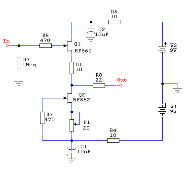

Sipi Napisano Oktobar 1, 2011 #59 Napisano Oktobar 1, 2011 Sad se ja pitam kako si ti video da je Id 1mA , ako je sa šeme , onda može biti da je u pitanju verzija sa starim fetom , bar tako pretpostavljm , u svakom slučaju nije nikakav problem ponovo nazvati i pitati za sporan detalj , ako je sporan ..... Nov ili stari JFET - svejedno je. Source je priblizno na pola napona napajanja (oko 12V, zavisno od Vgs_off plus Vbe bipolarca) i posto je preko otpora od 12k vezan na GND, jasno je da kroz JFET tece oko 1mA. Za k147 ili k170 (oba su visoko strmi JFET-ovi, Yfs je od 20 do 40mS) u bilo kojoj klasi Idss (GR, BL ili V) Id od 1mA znaci rad u najnepovoljnijem delu prenosne karakteristike. Koriscenje CCS setovanog na oko 70-80%n Idss JFET-a umesto Rs (12k) bi omogucilo izbacivanje bipolarca i dobili bi znacajno kvalitetniju buffersku celiju - manje aktivnih elemenata na putu signala, niza Zout, veca linearnost i mnogo transparentniji zvuk... EDIT : Pardon ! Scan seme je malo mutan pa tek sad vidim da buffer radi na +/-24V (napajanje je dvostrano, a ne jednostrano) sto menja na stvari utoliko sto kroz JFET tece 2mA a ne 1mA, sto je i dalje nedovoljno da kolo zvuci onoliko dobro koliko bi moglo...
Sipi Napisano Oktobar 2, 2011 #60 Napisano Oktobar 2, 2011 Radije bih umesto OpAmpa koristio JFET buffer al' dobro, ako ti je tako lakse/bolje, OK. Inace, moglo bi se poraditi na optimizaciji rada OpAmpa ali ce svakako LM833 odn. NE5532 sam po sebi biti najslabija karika u lancu, te bih se ogranicio samo na 2 primedbe:1. staviti 100k-220K izmedju klizaca P1 i mase (za slucaj da se klizac otkaci tako izbegavamo nezgodne tranzijente)2. R11 ne treba da bude veci od 22R (dovoljno da izoluje kapacitivnost kablova i narednog stepena a da ne podize nepotrebno Zout buffera)
Rade Napisano Oktobar 2, 2011 #61 Napisano Oktobar 2, 2011 Nov ili stari JFET - svejedno je. Source je priblizno na pola napona napajanja (oko 12V, zavisno od Vgs_off plus Vbe bipolarca) i posto je preko otpora od 12k vezan na GND, jasno je da kroz JFET tece oko 1mA. Za k147 ili k170 (oba su visoko strmi JFET-ovi, Yfs je od 20 do 40mS) u bilo kojoj klasi Idss (GR, BL ili V) Id od 1mA znaci rad u najnepovoljnijem delu prenosne karakteristike. Koriscenje CCS setovanog na oko 70-80%n Idss JFET-a umesto Rs (12k) bi omogucilo izbacivanje bipolarca i dobili bi znacajno kvalitetniju buffersku celiju - manje aktivnih elemenata na putu signala, niza Zout, veca linearnost i mnogo transparentniji zvuk... EDIT : Pardon ! Scan seme je malo mutan pa tek sad vidim da buffer radi na +/-24V (napajanje je dvostrano, a ne jednostrano) sto menja na stvari utoliko sto kroz JFET tece 2mA a ne 1mA, sto je i dalje nedovoljno da kolo zvuci onoliko dobro koliko bi moglo... Ma znao sam ja da je Aloia nešto zbudžio , samo mi nije bilo jasno šta .....dakle šta ti misliš koliko to treba da teče struje da bi bilo dobro ......pošto mi nije teško da ga pitam ....
Sipi Napisano Oktobar 2, 2011 #62 Napisano Oktobar 2, 2011 Najbolje zvucne rezultate (tu mislim na neutralnost, linearnost) kod visoko strmih JFETova je na 70-90% Idss - tu im je najlinearniji deo prenosne karakteristike a opet dovoljno daleko od situacije u kojoj Gate postaje pozitivan u odnosu na Source. Za neki "prijatan", "zacinjen", "tubelike sweet" zvuk, gadjas Id od 30-50% Idss uz kombinaciju sa promenom Izlazne karakteristike (Id/Vds). Za nisko strme JFETove (2sk246 i sl.) bira se drugaciji region rada itd...

Sipi Napisano Oktobar 3, 2011 #66 Napisano Oktobar 3, 2011 OK, mrzi te da trazis, lakse je kad neko sve to sazvace - potpuno te razumem, lenjost je univerzalna ljudska osobina....Evo jos jednom seme SE buffera kojeg ja redovno koristim za opterecenja od 5k navise (da, moze i 2sk170BL ili V, umesto donjeg JFETa moze bilo koji podesiv CCS koji ce dati istu struju kao i gornji; sa P1 se namesta 0V DC na izlazu) :
