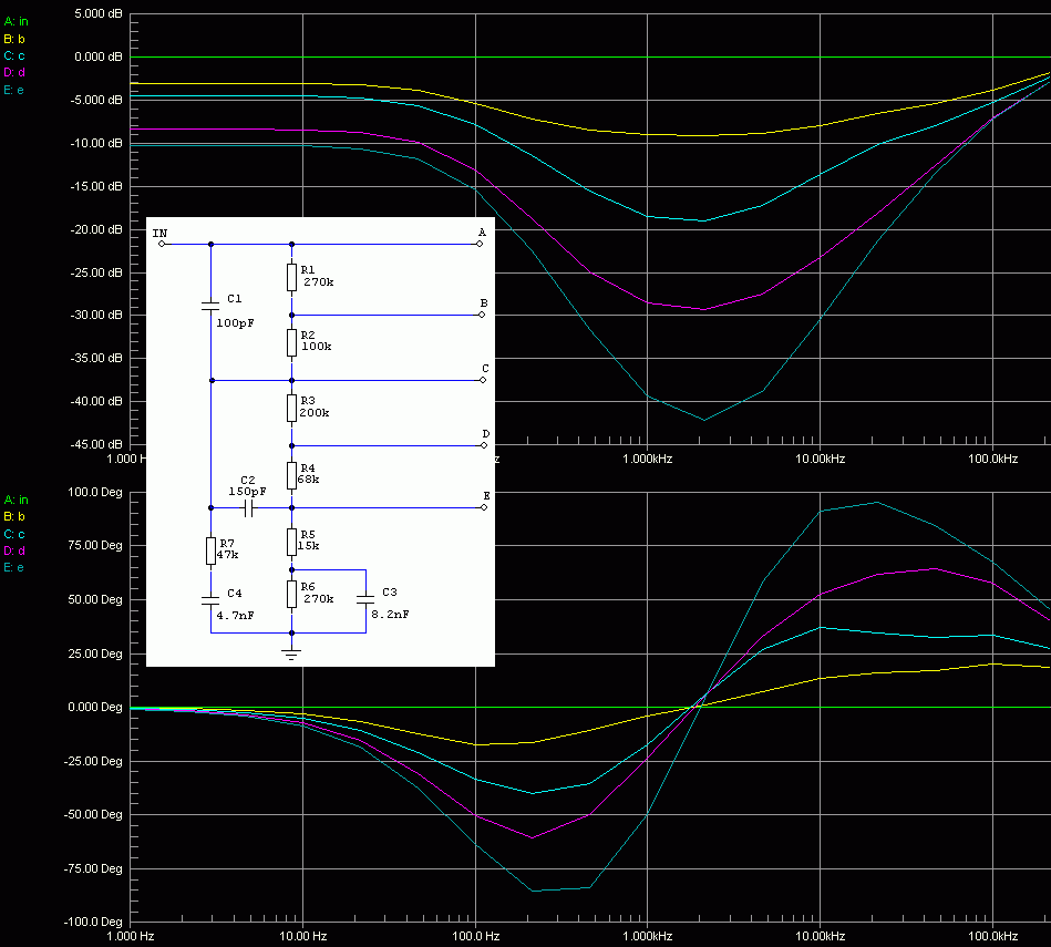

Izracunao sam i napravio jedan takav (varijabilni) loudness pre 20-ak godina - bash po familiji F-M krivih. Napravio sam ga kao pasivno kolo izmedju dva katod-folovera a kriva je varirana preklopnikom, u 6 koraka po 3 ili 6 dB - ne secam se tacno, Imao je inherentnu atenuaciju signala, al' to nije bilo bitno jer se em koristi na malim glasnocama, em je bio u okviru cevnog preampa sa viskom gain-a.To je bilo pre ere PC-a ali sam siguran da imam te papire u podrumu jos uvek - prerondacu ovih dana...

Nisam nasao semu konkretnog preamp-a, ali sam nasao semu kola od koga sam poceo prepravke. Poreklo mu ne znam ali se secam da je dobro radilo, ja sam samo dodao dva polozaja vise i blazi prelaz tj. finiju kontrolu.Evo, precrtao sam tu polaznu semu i izracunao kroz CircuitMaker fazni i amplitudni odziv u frekventnom domenu. Naravno, pre ulaza ide volume pot i buffer, kao i buffer na izlazu. post-20-0-03592600-1317139850_thumb.gif
Sipi, veliko hvala! Zapisano na disku kod mene, pozabaviću se tim koliko sabajle. Dođem ti pivo, dva, tri, ... naravno, iz čisto medicinskih razloga, to je odličan izvor B vitamina! :good2:
