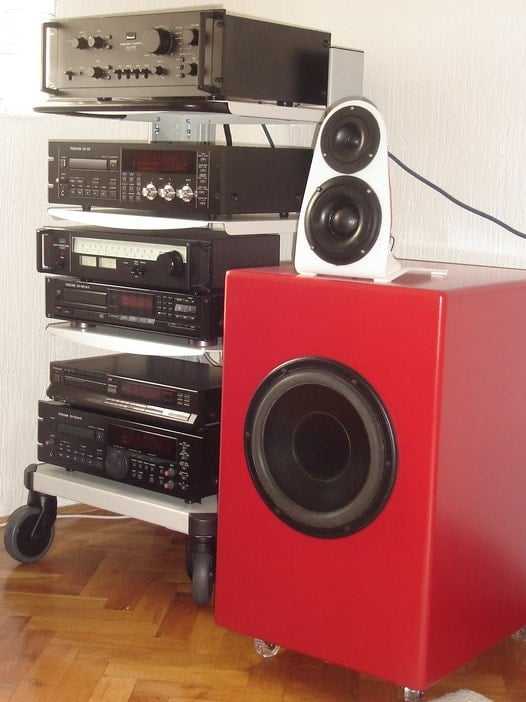

Impuls Napisano Oktobar 9, 2009 Autor #41 Napisano Oktobar 9, 2009 Posto vidim da vas muci razmak izmedju zvucnika i upustanje po dubini da se malo umesam. Negde sam procitao da covek ne moze da cuje pomeraj u fazi i da razmak nije kritican. Sad cu da demantujem to. Igranje sa vec gotovom skretnicom i dva drajvera: bas i visoki dalo je sledece rezultate. Uvek sam mislio da za sliku u prostoru trebaju dva zvucnika i prevario sam se. Podesavanje razmaka izmedju zvucnika se radi na jednom zvucniku na sledeci nacin: pomeranje razmaka izmedju zvucnika ce u jednom trenutku dati sliku po visini. To je znak da je uboden razmak. Nakon toga se pomeraju zvucnici po dubini. Kada se ubode ovaj polozaj zvucnici ce nestati iz prostora i ostace samo zvuk. Ovo sam probao i tacno je. Ko ne veruje neka proba. Probano je u slobodnom prostoru. Verovatno uticaj kutije malo promeni uslove ali je i ovakav test dovoljan da razuveri nevernike u polozaj drajvera.Pile, moze li Mlava da se umesa i da navede razliku posto je izgleda imao obe varijante.
dj.nik Napisano Oktobar 9, 2009 #42 Napisano Oktobar 9, 2009 Mali doprinos, razmak izmedju zvucnika se izracunava po jednostavnoj formuli: d = C*100/Fsd = razmak izmedju zvucnikaC = brzina prostiranja zvuka u vazduhu (340-350 m/sec pri temperaturama covekovog okruzenja, radi jednostavnosti najcesce 340 m/sec)Fs = rezna frekvencijaAko je razmak fizicki premali ili prevelik, deli se ili mnozi sa dva do potrebne vrednosti. Pozeljan manji razmak. Racuna se razmak od centra do centra zv. jedinice. Primer: 340*100/2000= 17 cm. Za vise frekvencije uvodi se i korektivni faktor. Podesavanje zvucnika po dubini uvodi se radi uskladjivanja faznog pomaka zvucnika, cilj je da sve zv. jedinice krenu u istom momentu - 'time alignament'. Uticaj na t/a ima i odabrana skretnica (fazni pomeraj) i osa merenja i jos ... pa je Impuls u pravu, konacni pomeraj 'na uvce' - ko jos moze
pile Napisano Oktobar 9, 2009 #43 Napisano Oktobar 9, 2009 Mnogo je kompleksnije nego što izgleda na prvi pogled.Nije isto da li je pad 6/6, 12/12 ...Postoji razlog zašto se visokotonac malo pomera u stranu.Znam samo da puno toga ne znam, i da ima isuviše nepoznatih.
Impuls Napisano Oktobar 9, 2009 Autor #44 Napisano Oktobar 9, 2009 Ja sam ovo naveo na osnovu iskustva i pokusaja. Ono sto mi je prijatelj otvorio oci je da se to radi sa jednim zvucnikom a ne parom gde sam uvek gresio. Podesavanje se radi na gotovoj skretnici jer i ona ima uticaja u fazni pomeraj kao sto ste naveli. kada je Nikomi radio crvenu verziju Dynaudio kutija, srednji i visoki su bili na pleksiglasu iznad bas kutije pa se mogao pomerati ceo sklop i podesiti optimalno
