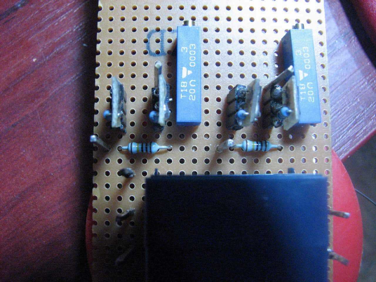

Ја sam sam Napisano Jul 14, 2011 #75 Napisano Jul 14, 2011 Не бих да умањујем вредност овог потенциометра али Гуја је у праву. Није ти "Онај" Алпс. У сваком случају радиће посао. Ево слика једног таквог.

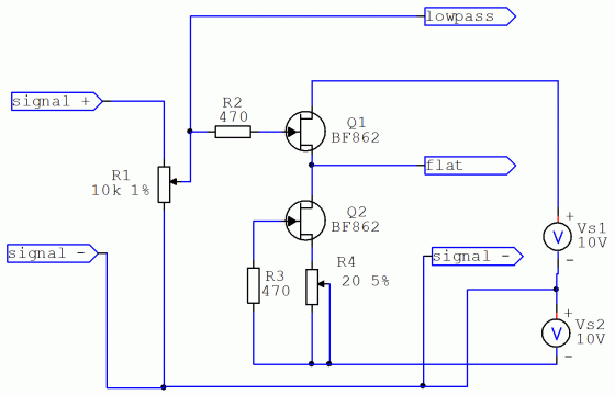

skrstic Napisano Jul 14, 2011 #81 Napisano Jul 14, 2011 Šta bi bilo bolje 50 ili 100k za pasivno predpojačalo kao ovo: http://www.shine7.com/audio/passive_pre.htm ?

Ја sam sam Napisano Jul 14, 2011 #83 Napisano Jul 14, 2011 Šta bi bilo bolje 50 ili 100k za pasivno predpojačalo kao ovo: http://www.shine7.com/audio/passive_pre.htm ?50К, мада и то је много.

stein Napisano Jul 14, 2011 #87 Napisano Jul 14, 2011 Šta bi bilo bolje 50 ili 100k za pasivno predpojačalo kao ovo: http://www.shine7.com/audio/passive_pre.htm ?Neću dati odgovor koji se očekuje jer je pitanje pogrešno formulisano. Za pasivni preamp idealno 10k, max 20k, međutim, najbolje sa baferom koji nema pojačanje ali zahteva napajanje. Uostalom veoma je važno sa čime se uparuje... Onda bih ja već preporučio sa istog sajta ovo: http://www.shine7.com/audio/bpre.htm, to bi bilo jedno od najboljih rešenja, mada može se izvesti i veoma jednostavan nebalansirani preamp, treba sve što se planira za ulazne i izlazne konekcije, preklopnik i pot, a uz to po dva mala Jfeta po kanalu... Napomena uz šemu: Između klizača i mase staviti otpornik od 1M, zanemariti izvod za "Lowpass", signal se dalje vodi na izlaz ka pojačalu snage. U praksi je jako jednostavno...Pot, baffer, sve na minijaturnoj pločici. Umesto BF862 može skoro bilo koji JFet.
Zen Mod Napisano Jul 14, 2011 #88 Napisano Jul 14, 2011 mislis - skoro bilo koji odgovorajuci Jfet ?edit :zarad sto manjeg uticaja interkonekta - pozeljno je da pot ima sto manju vrednosti ako se ispred njega stavlja buffer - pozeljno je da i taj buffer ima sto manju ulaznu impedansu - u skladu sa izlaznom otpornosti izvora
