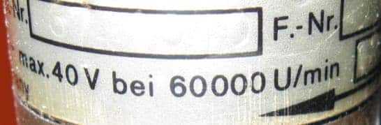

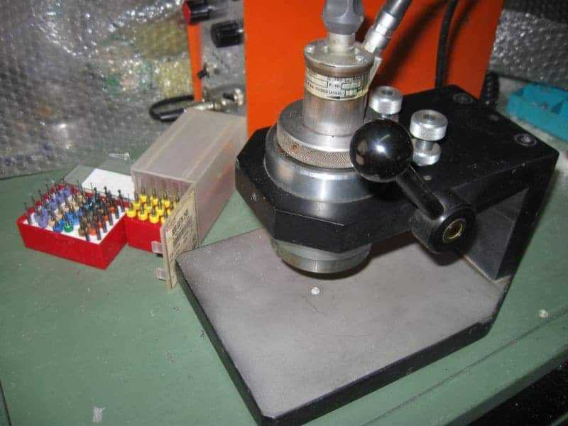

Ја sam sam Napisano Maj 30, 2011 #45 Napisano Maj 30, 2011 Е па да наставимо са кућном радиношћу, али прво слика са моје терасе. Трешња и на њој нека птица која једе трешње. Дакле након нагризања витропласта уследило је бушење исте. Употребљено: - сталак моја израда, бољи од било ког фабричког - бушилица DREMEL - бургија - наравно и колекција бургија
Ја sam sam Napisano Maj 30, 2011 #46 Napisano Maj 30, 2011 Обе стране након бушења: Иначе ХСС бургије нису за употребу при великим брзинама јер се запале и веома брзо иступе.

guja011 Napisano Jun 2, 2011 #48 Napisano Jun 2, 2011 - сталак моја израда, бољи од било ког фабричког - бушилица DREMEL ah, hvala i provokacija. ajsad:
Ја sam sam Napisano Jun 2, 2011 #49 Napisano Jun 2, 2011 Није провокација али то нема у обичној радњи.
ManicP Napisano Jun 3, 2011 #50 Napisano Jun 3, 2011 Ja koristim peglu na paru, samo treba potrefiti temperaturu...Lepo ja kažem, između dve i tri tačke, tj. pamuk...
guja011 Napisano Jun 3, 2011 #51 Napisano Jun 3, 2011 nemo skrećeš. lepo si kazao:- сталак моја израда, бољи од било ког фабричког
Ја sam sam Napisano Jun 3, 2011 #52 Napisano Jun 3, 2011 Мислио сам на хоби бушилице и припадајуће сталке а не на про.
Ја sam sam Napisano Jun 3, 2011 #54 Napisano Jun 3, 2011 Аха, слажем се. Само што је Гујина про а моја сиротињска
