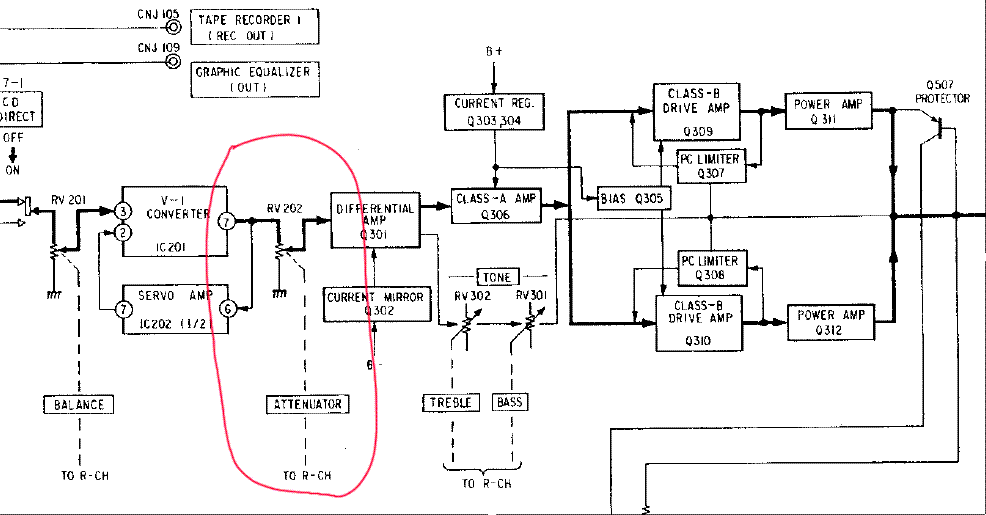

Po ovoj blok šemi koju si priložio, on apsolutno izgleda kao i svaki drugi pot za glasnost. Što ne znači mnogo, jer fabrike te veličine sasvim redovno otštampaju 100.000 priroučnika, a u međuvremenu izmene ponešto, pa na kraju priroučnik ne prikazuje stvarno stanje; Epson je bio čuven po tome, ali to je boljka svih Japanaca, koliko sam ja video.Što opet tebe baca u dvostruku opasnost, jer sada ne znaš na šta da se osloniš. Imao sam prilike da i mene tako poklope.Po opisu koji si priložio, ja bih se jako zainteresovao za lemna mesta, da ne bude da je neko od njih izgubilo spoj.Uvek me ovakve stvari potsete na jednu misao koju sam pročitao davne 1969. godine u švajcarskom "Technischer Rundschau", koju evo pamtim dan-danas. Razlika između teorije i prakse:Teorija je kada svi znaju kako bi to trebalo da radi, a to ne radi.Praksa je kada niko nema pojma kako, ali to sjajno radi.Ne znam da li znaš onaj čuveni slučaj, ima tome 30-ak godina, kada su neki Ameri napravili jedan izvor napajanja (za neki preamp), koji je u tom trenutku bio najbolje što je svet ikada video. Ceo se vrteo oko regulatora i gomile elektrolita od 680 uF, nisam brojao, ali bez 30 komada ih nije bilo. I naravno, neko ih upita a zašto baš ti i takvi elektroliti? A oni ljudi lepo kažu - pojma nemamo zašto i kako, ali znamo da ako zamenimo bilo vrednosti, bilo brojeve, to više nije to.

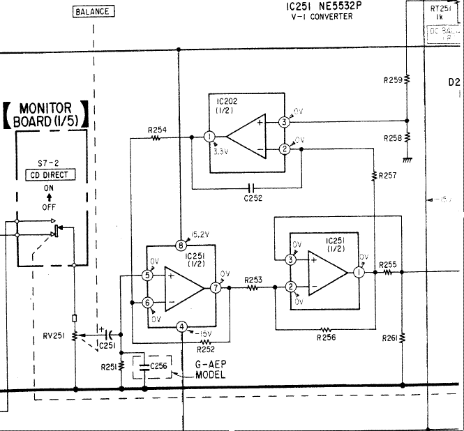

Malo više gledanja po šemi, i ispade da pot zapravo jeste na putanji signala. Po električnoj šemi, ulazna nožica pota (suprotan kraj od onog koji vežemo masu) je direktno, po šemi, spojen na klizač. Odatle vodi signal dalje... Ako se pak gleda na famoznoj "VR" (attenuator) pločici, osnovni ustroj jeste ispoštovan, klizač i ulazni kraj pota, jesu spojeni, ali je tu još 4 žice koje dolaze od "direct CD" buffer stepena koji je naizgled veoma jednostavan, ali nisam toliko izvežban da shvatim zašto tri OP-a trče u krug... :scratch_head:post-13-0-38197500-1303550232_thumb.gifSignal ide na pot sa R255 (R261 je na masi) Fazon je u tome što praktično, osim oklopljenih signalnih kablova, ide još četiri žice koje mi smetaju u razumevanju...

to sto si postovao je balance pot u tom ampugledaj RV202 i RV252
To što sam postovao je izvor, tj tačka odakle dolazi signal preko 4 neoklopljene žice na volume pot. Osim, jel, 2 garniture oklopljenih signalnih...
Link do poruke

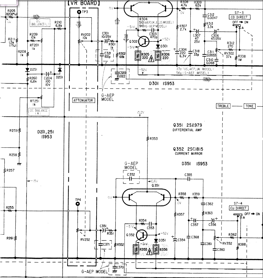

Eve ga, što ispada da je samo malkic manje standardno rešen volume pot:
Dakle, ispada da ako jeste pot u pitanju, čistom mehaničkom zamenom za isti, treba da radi kako treba da radi...

Stein, to je obican pot jedino je prethodni sklop malo drukciji. Radi se o strujnom pojacavanju i promenom vrednosti pota na njemu se menja i napon te se tako skida signal. Mana ovakvog sklopa je ako klizac nema dobar kontakt sa grafitnim slojem u slucaju prekida na izlazu se dobija maksimalan signal dok kod klasicnog spajanju u slucaju prekida srednjeg izvoda sa grafitnim slojem signal nestane.DVV, i ja volim stare uredjaje u perfektnom stanju samo radi nekadasnje zelje iz stranih casopisa. Dovesti stari uredjaj u fabricko stanje je mukotrpan posao. Sem kompletnog rasklapanja, ciscenja, lemljenja, veliku ulogu igra i izbor delova. Da bi rezultat bio dobar mora se obratiti paznju na zvucni potpis svake komponente i staviti najslicniju mogucu. Zato vise volim da stare uredjaje gledam kako svetlucaju a da mi svira ono sto sam doteram da zvuci kako ja zelim.
Link do poruke

*SteinBizarno povezan pot, nema šta. Još ću da pomislim da on određuje ulaznu impedansu .... :connie_nutzo: Ovo još nisam video.
U tom i jeste poenta. Bizarno, ali očigledno ne i nemoguće :) Će da probamo da zamenimo pa vidimo...
