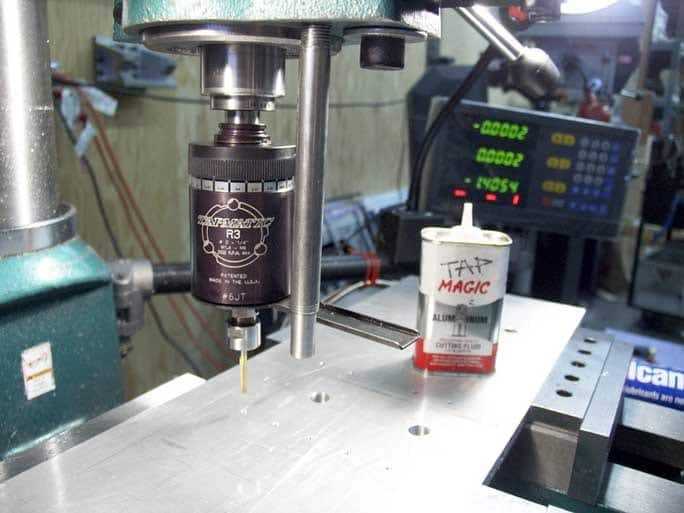

eve ga sta koriste majstori Fotografi u SF:clapping:al' za 2,5mm nema boljeg od ruke
Choky ja sam zakljucio da si ti idealam arhivar! :blink: Od sada kada trazim svoje slike prvo cu kod tebe da pogledam. :dubbio: Ta spravica na slici je zlata vredna. Od toga nema boljeg za narezivanje, ali neophodno je imati glodalicu da bi to moglo da radi. Ja to namerno nisam pominjao jer izlazi iz okvira svakodnevno dostupnog.
