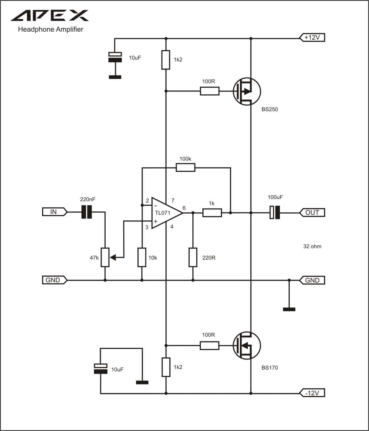

apexaudio Napisano Mart 3, 2011 #9 Napisano Mart 3, 2011 Pojacalo za 32 oma slusalice sa TO92 mosfetovima u izlazu, ako nema DC napona na izlazu kondenzator 100uF moze da se premosti.

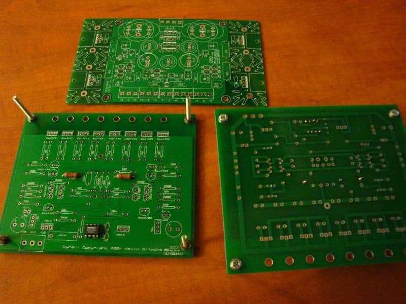

zbotic Napisano Mart 7, 2011 #14 Napisano Mart 7, 2011 Stiglo prije neki dan.Dynahi headamp i sigma22 power supply.
zbotic Napisano Mart 7, 2011 #15 Napisano Mart 7, 2011 Sada još slijedi potraga za AKG K1000, za ostale slušalice ovaj Dynahi je ionako teški overkill.
