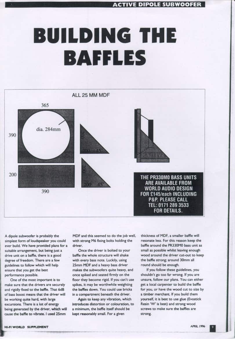

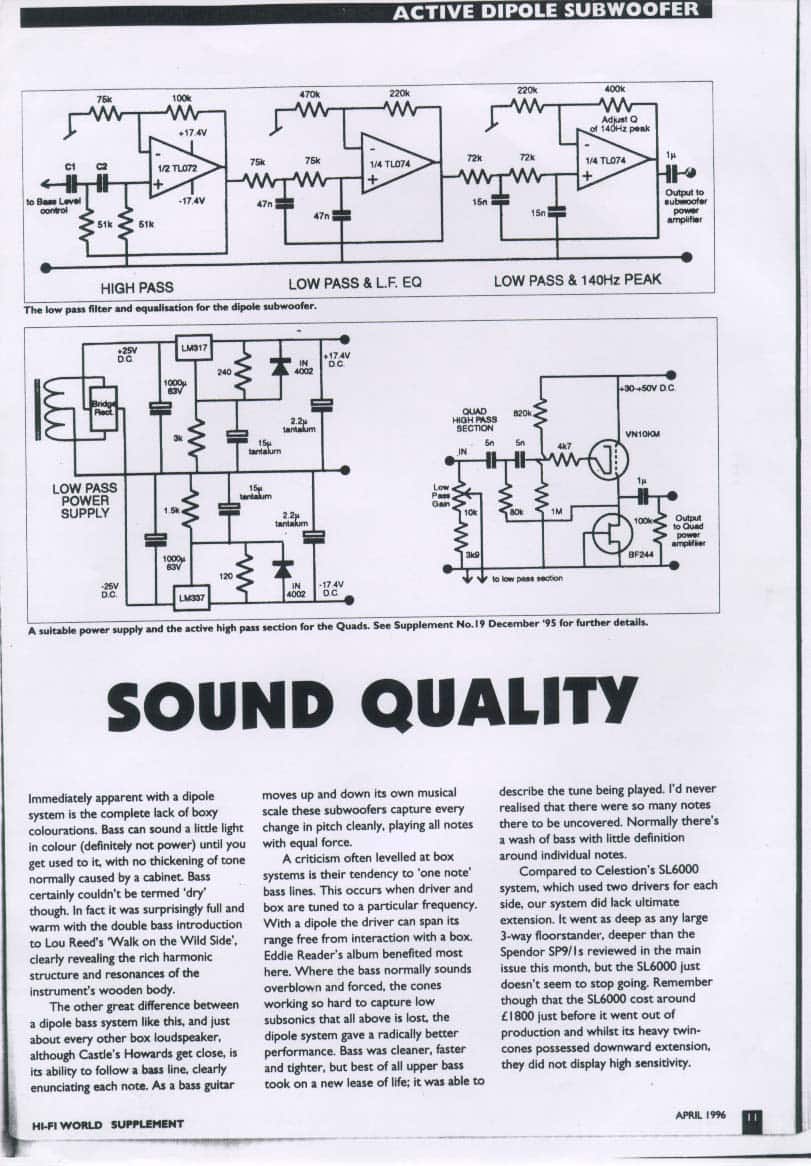

http://www.diyaudio.rs/topic/2854-aktivno-ludilo/page__view__findpost__p__57697Drugi projekat moram da dodam od kuće. Taj je još manje zahtevan, a baš je dizajniran za open baffle.

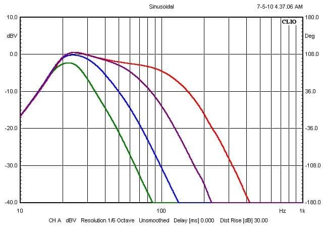

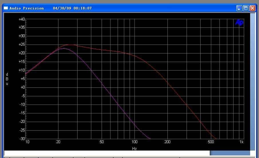

Sub amp treba da ima 'transfer function', znalci elektronike će to bolje rastumačiti a moje laičko: pojačalo ima veći gain na nižim frekvencijama - tamo gde je zvučnik već duboko u padu a manji gain na višim frekvencijama, otprilike kao inverzna kriva odziva woofer-a. Pa šetajuća, gde 'grbu' turiti :D. Takođe high pass filter na oko 20Hz da se spreči probijanje max ekskurzije membrane, što je u ovom 'extreme low' području vrlo lako.Beše li ti nabavio DCX?Edit: Hi-Pass je filter koji treba
Kao što sam obećao :)Ja sam ovo sagradio, savršeno fino funkcioniše, low pass definitivno, a high pass sam zeznuo jer sam ubacio "zamenski" umesto VN10KM potpuno neodgovarajući pa mi je trandžo svaki put cvrkno, posle mi Sipi objasnio zašto je crklo. Kako stoji na šemi, sve treba da radi iz prve, frekvencije se mogu korigovati preračunavanjem, a sve kako radi je objašnjeno u pratećem tekstu..post-13-0-65066200-1298470916_thumb.jpgpost-13-0-36935300-1298470929_thumb.jpgpost-13-0-09620000-1298470942_thumb.jpgpost-13-0-85604500-1298470959_thumb.jpgInače, ja sam imao DCX3400 i dobro radi, ali nema ovu vrstu eq korekcije koju ima ova šema, dakle, nije za OB, mada, može da posluži za probe i ugađanje rezne frekvencije.
