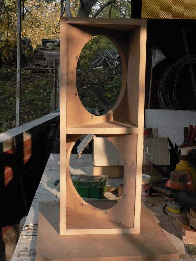

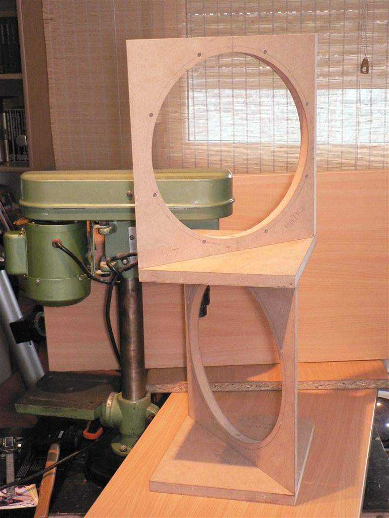

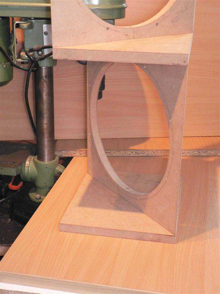

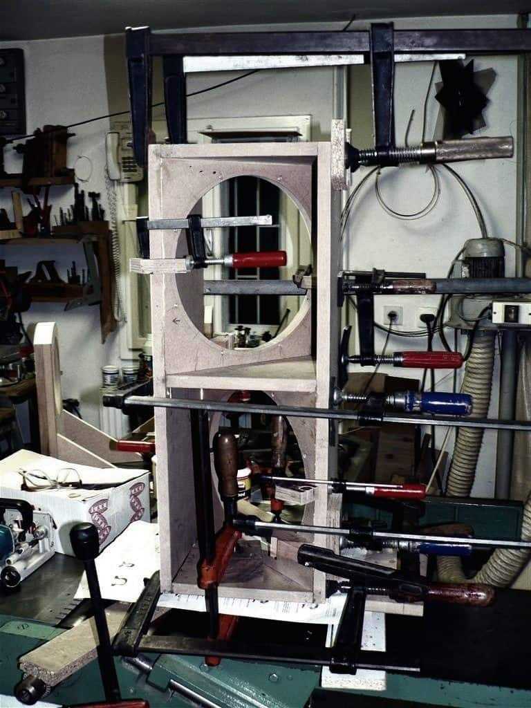

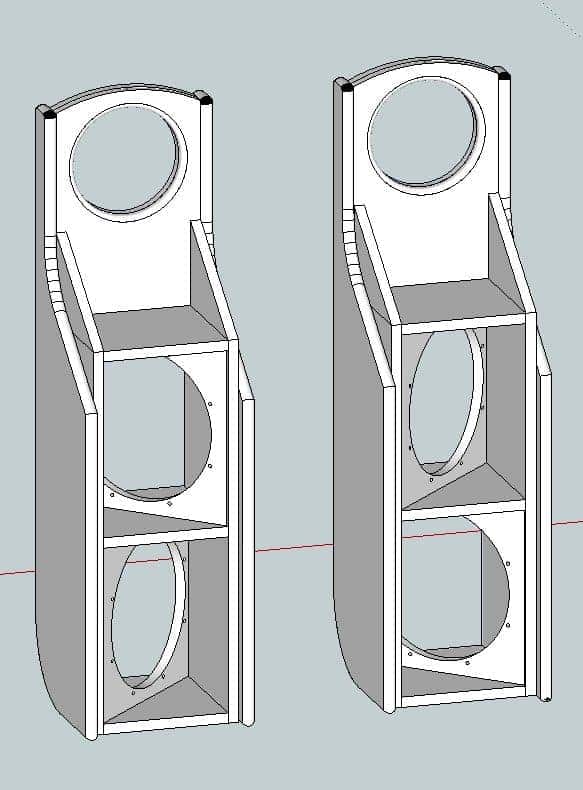

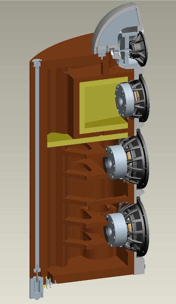

dj.nik Napisano Februar 20, 2011 Share #1 Napisano Februar 20, 2011 Evo opisa projekta koji je postao moj izbor kada sam rešio da zaplivam vodama OB zvuka i zvučnika. Ovaj projekat nije moja konstrukcija već kit komplet koje se naručuje i unapred napomenjem da za naše uslove poprilično košta. Ali, audio je čudna boljka pa ... razumećete. Osnovne ideje vodilje Uvek sam 'kuburio' sa prostorom za slušanje pa je verovatno to razlog zašto su svi moji zvučnici bili relativno mali, male siluete i zbog toga najčešće i malih drajvera. Bass jedinica je išla najviše do 8" npr. samogradnja sa Dynaudio 24W75, Heybrook HB1 itd. Kao nedostatak ovakvih sistema može se navesti ograničena reprodukcija (količina pre svega) najnižeg spektra zvuka. Kao prednost nad velikim zvučnicima, jasno stoji mnogo bolje projektovanje zvučne slike u prostoru - nema neželjenih refleksija od velike prednje ploče. Navikao sam na 'monitorski' zvuk malih kutija i od toga nisam želeo da odustanem. Slušam ja i veće kutije, moj (pred)poslednji uradak je bio TL projekat 'Ariel' - opet sa minimalnom prednjom pločom. To sam tražio i kod OB projekata. Dopao mi se i izgledom i zvukom npr 'Gradient Revolution', naravno 'Linkwitz Orion' i slični... Izbor Pratio sam nekoliko rešenja samograditelja na velikom DIY-a ali svi su imali neke nedostatke ili jednostavno upotrebljeni elementi ili više nisu uopšte bili nabavljivi ili ih jednostavno nema smisla nabavljati - transportni trošak 'pojede' eventualne kandidate. Na komercijalnom tržištu opet jedno je dopadanje a drugo cenovna realnost. 'Orion' sa potrebnom aktivnom skretnicom i pojačalima ide do oko $8.000,00. Mnogo. Previše. Odluka Čitajući i gledajući izveštaje sa nekih renomiranih Hi-Fi izložbi, na jednoj od njih, RMAF, spazih interesantan OB projekat, veoma lepo ocenjen. Malo više detalja potražim i uverim se da se zaista radi o ozbiljnom projektu ali opet van neke moje 'granice', finansijski. Sjajna postavka: dva 12" bass drajvera i to servo, sa sopstvenim (servo) pojačalima naravno, plus 12" koaksijalni drajver iz 'Pro' segmenta, poznat, sve u OB i punoj dipol konstrukciji. Uff... Al' mlogo bato! A onda se pojavi mlađi brat, manji je, nije servo kontrolisan, al' simpatičan i najbitnije, u zadatom cenovnom limitu. A moj izbor je: Venuette ili V-2 (moš' se čita i kao 'fau dva', ko 'oće ) Da napomenem, za nestrpljive: Iako je gradnja započela negde u Avgustu prošle godine, zvučnik još nije završen. Spori Džo. I majstori. Kratak opis sistema: - 2x12" bass jedinica, 'pro' segment, u neobičnoj postavci, sa sopstvenim pojačalima 200W/4R i 'transfer' funkcijom za korekciju odziva - 8" koaksijalni zvučnik sa 1" kompresionim drajverom, 'pro' segment. 105dB nominalno, lako se upošljava i sa 15W snage. Nacrt kutije, još uvek ne završeno, nažalos(t) Svi elementi na gomilici, sem drvenarije Bass je 'Eminence' gitarski zvučnik Koaksijalac izgleda još lepše u prirodi. Na dodir vrlo neobičan materijal membrane Skretnica je od dobrih elemenata: Sonicap, Elna, Dale, Lynx ... Osnova konstrukcije je medijapan 19 mm sa 25mm spoljnim stranicama, moj izbor je bio 'američki orah', nisam mogao da se natežem ima-nema, biće itd.. Korigovaćemo nijansu bajcom. To se trenutno čeka. Slike pojačala (deo kita) - plate amp' sada smešten u svoju kutijicu. Prikaz osnovne konstrukcije, 'kičme' zvučnika. Ovi elementi na slici su kasnije zamenjeni zbog greške u položaju otvora zvučnika. A ovo je moj i majstor Dejanov doprinos modernoj umetnosti: (To be contd... soon) Detalj spajanja. Keksaricom. Nije ovo 'pod obavezno', ali kad je stolar stara škola, ne da drugačije. Lepak svuda i po tri komaTa keksa, da ne mrdne slucajno. Pravi uglovi su obezbeđeni u startu. Sušenje do sutra ujutro pa nastavak. Zatim se dodaju spoljne stranice i formira sekcija za bass jedinice. Njihov zadatak je područje do cca 150Hz Jutarnje sunce i fotka prvog gotovog okvira. Pre sastavljanja konstrukcije izbušene su rupe za prihvat zvučnika. Korišćene su tzv 'trion' ili 'dvostruke matice' sa navojem za drvo spolja i mašinskim M6 navojem unutra. Gornja sekcija, nosač koaksijanog zvučnika. Dve ploče 19mm, zaobljenja nazad i više dodatnih zavrtnjeva za smirivanje mogućih vibracija ploče. Detalj zaobljenja zadnje ivice. Ovo olakšava 'disanje' - protok vazduha oko zvučnika sa zadnje strane. Glavni majstor i oba vrha na sušenju Na drugoj slici se vide dodatni zavrtnji za čvrstinu ploče. Ovde se zvučnik pričvršćuje 'vampir' maticama smeštenim sa unutrašnje strane, između ploča. I izgled cele unutrašnje konstrukcije Imali smo i nadzornike radova a na red je došlo sečenje spoljnih stranica koje daju čvrstinu sistemu. Ovo se može uraditi po volji i izboru graditelja: medijapan, puno drvo... Majstor demonstrira kako se popravlja furnir: Malo lepka i vruća pegla izvade greške. Zaobljene ivice, navlažen medijapan radi lakšeg šmirglanja. Vreme za Beer Link to comment Podeli na ovim sajtovima More sharing options...
Sipi Napisano Februar 20, 2011 Share #2 Napisano Februar 20, 2011 To Djole! U pejzazu Grocke lepis crazy kocke ! Link to comment Podeli na ovim sajtovima More sharing options...
stein Napisano Februar 20, 2011 Share #3 Napisano Februar 20, 2011 Šta koristiš za modeliranje? (soft) Link to comment Podeli na ovim sajtovima More sharing options...
dj.nik Napisano Februar 20, 2011 Autor Share #4 Napisano Februar 20, 2011 To Djole! U pejzazu Grocke lepis crazy kocke ! Joj kako prija tamo. A uz kajsiju tek... khm, votje naravno Šta koristiš za modeliranje? (soft) SketchUp, brzo se radi u njemu. Naravno on nije za tehnicki crtež ali brzi 3D i npr prikaz dimenzija, odličan. Link to comment Podeli na ovim sajtovima More sharing options...

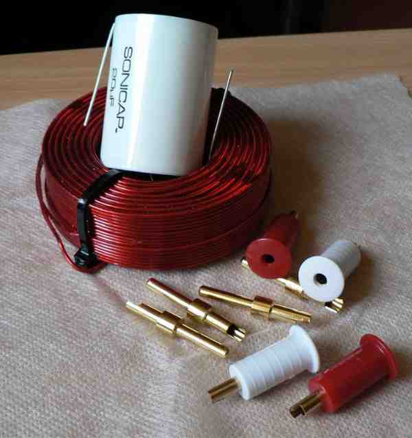

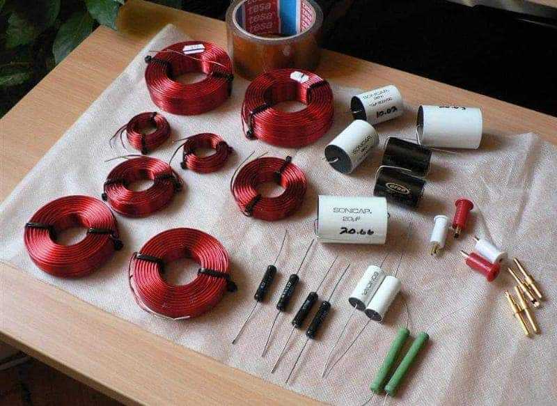

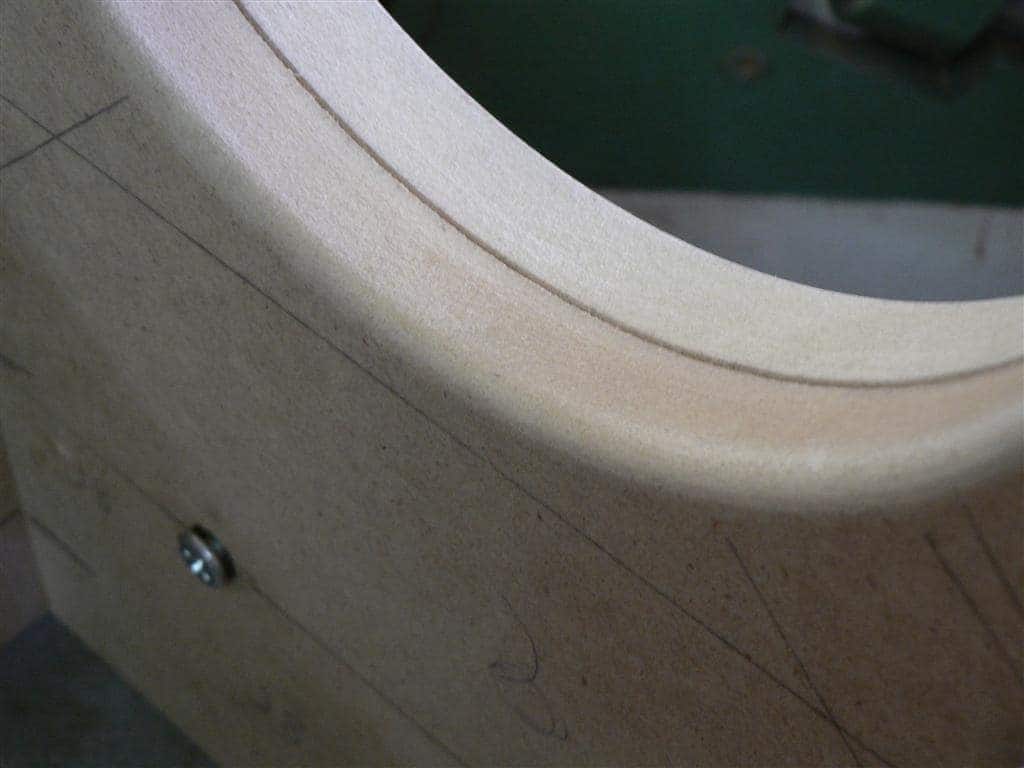

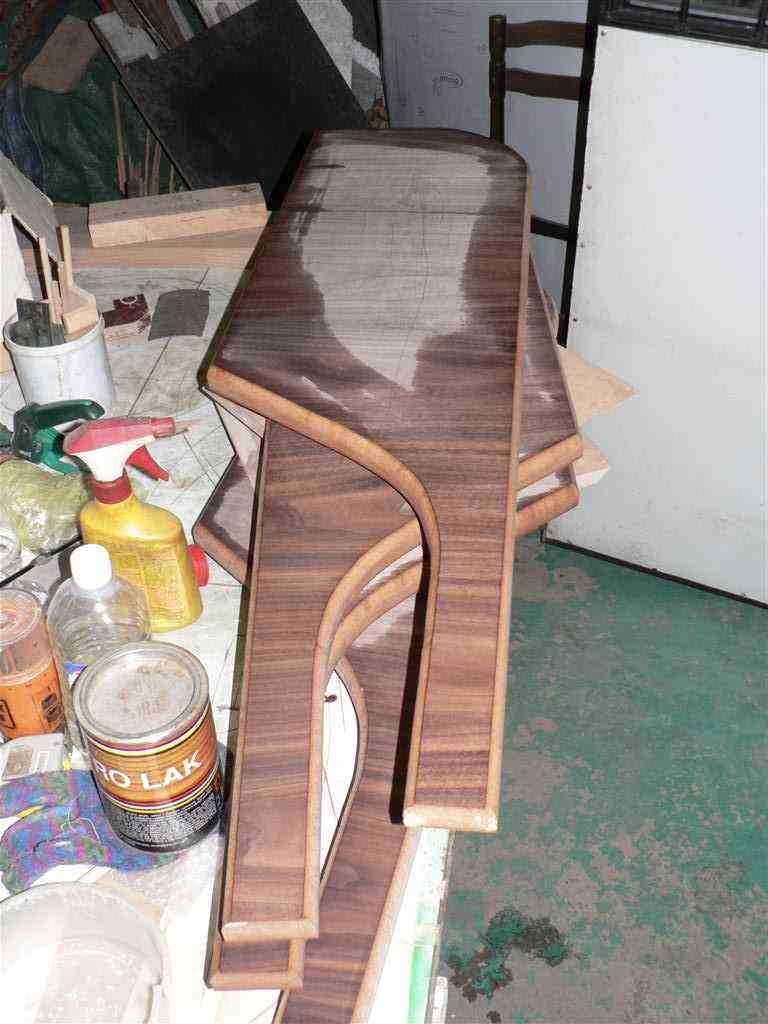

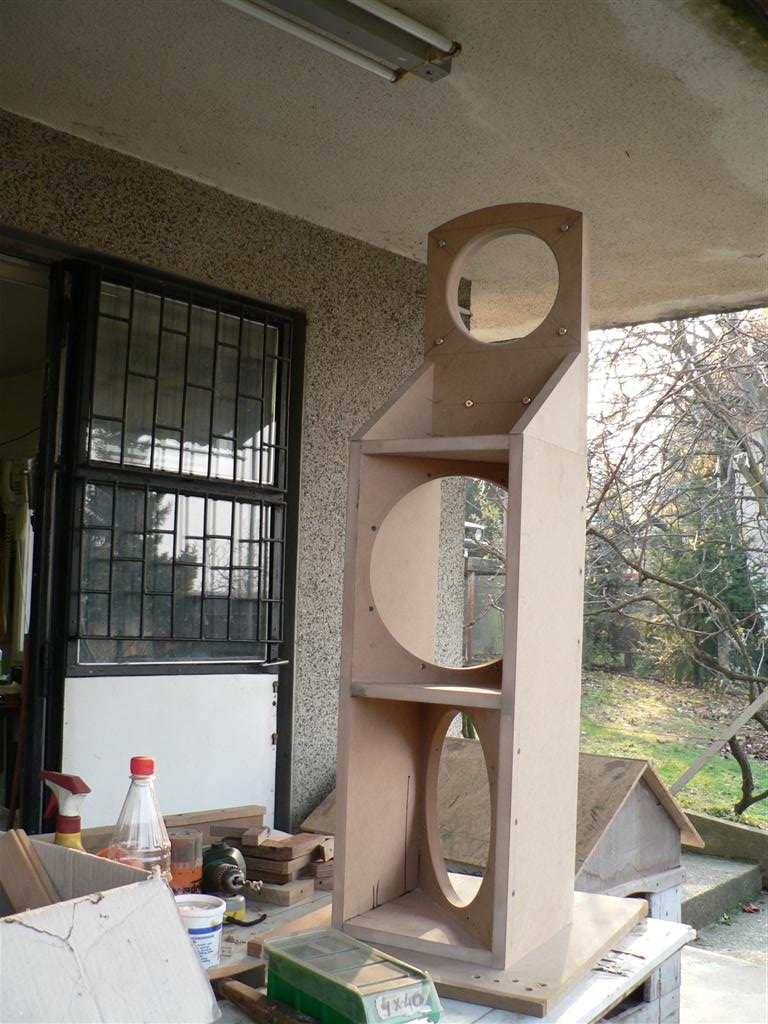

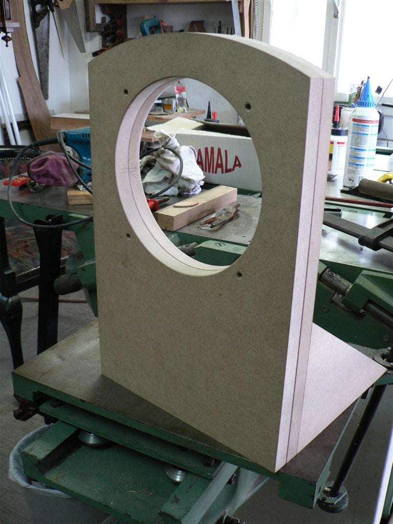

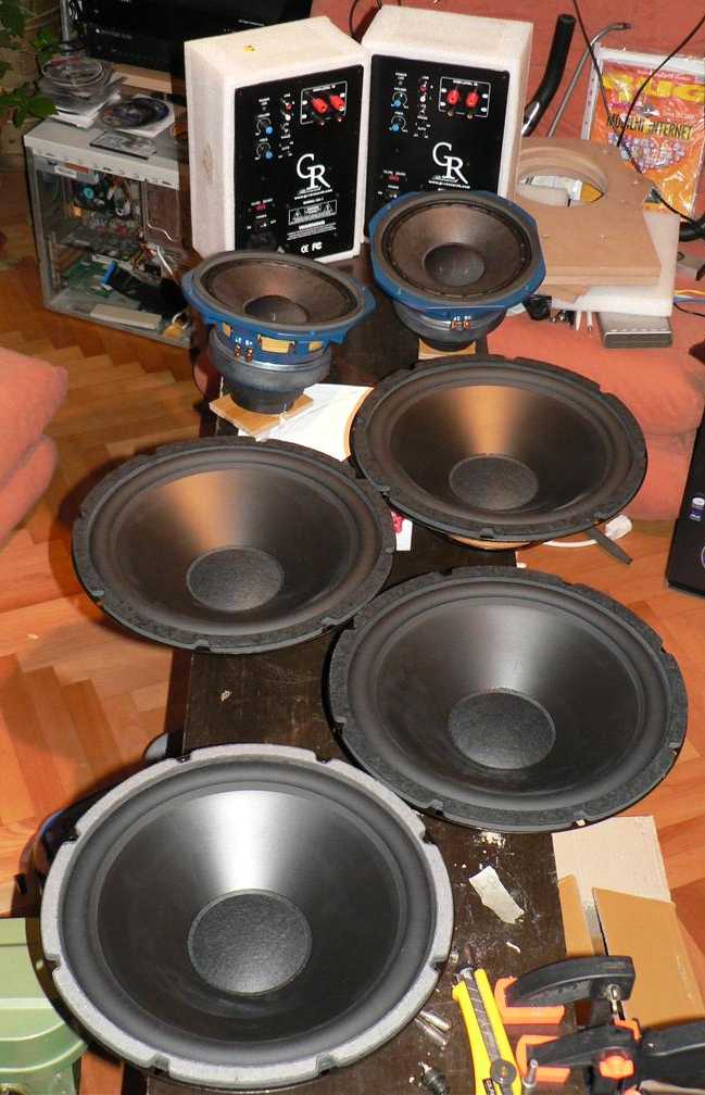

dj.nik Napisano Februar 20, 2011 Autor Share #6 Napisano Februar 20, 2011 Zdravo Scope,A ja 'tedo onomad kad si pominjao zvučnike da predložim nešto iz V serije od Danny-a, tebi je pristupačnije, transport icarina do ovde doobro ubiju volju. Naravno da me interesuju razlozi tvog odustajanja a ja ću se truditi da finalizujem ovo što pre.Osnovni sklop je već u nekom svom krajnjem izgledu, antracit siva (dobro ide sa šerpa plavom P.Audio coax-a ) a čekam toplije vreme da se još malo ošmirglaju spoljne strane i bajcuju/lakiraju i zalepe. Ovo što si započeo opako izgleda ali ja htedoh pobeći od kutija. Prosto ne mogu posle transmisione linije nazad u kompresiju. Pa velika snaga pojačala, pa kritično dampiranje pa... Kutija je to. Link to comment Podeli na ovim sajtovima More sharing options...

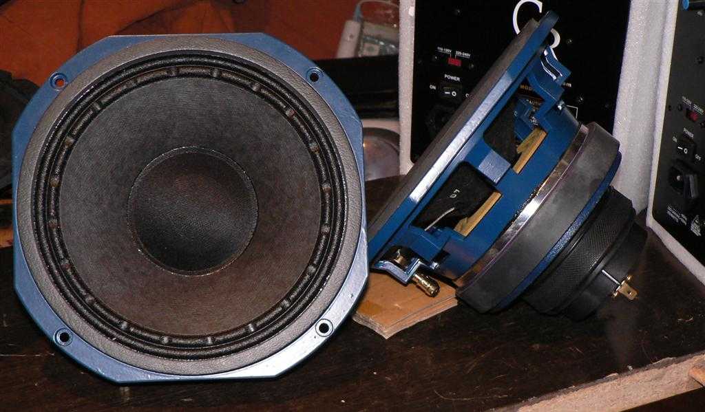

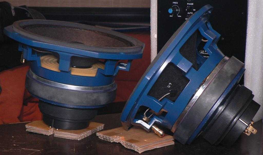

dj.nik Napisano Februar 20, 2011 Autor Share #9 Napisano Februar 20, 2011 A bez kutije na tim malim tablama ti treba 10x više snage.:sarcastic_hand:Ili da ideš na nisku efikasnost kao što je urađena pasiva u stilu Jamo R909 (2x15" basovi). I opet treba vrlo snažno pojačalo. ili da ideš na table široke bar 2,5 m. Boki, naveo sam negde gore, P.Audio BM8-CXA koaksijalac je nekih 105 dB osetljivosti. Prirodni roll-off 8" mid drajvera je negde oko 80Hz.Sumnjam da nece dovoljno glasno da radi Donji spektar pune 2x12" u paraleli sa po 200W po kanalu (verovatno "D" klasa, kosta $130/kom)sa 'inverznom' krivom pojacanja (suprotno od krive po kojoj opada odziv zvucnika) i mislim da cu biti vrlo vrlo zadovoljan, pogotovu sa nezavisnomkontrolom glasnoce donjeg dela. Siroka tabla unosi razne 'bedastoce', ti mnogo bolje poznajes teoriju zvuka od mene. A evo najsvezijeg, Gaggi-jevog primera: ubi se co'ek da dobije kakvu-takvu zvucnu sliku razmestajuci daske, i zenu je iselio . Za prednost uzanog zvucnika nema zamene. Gledao sam OB projekat sa big DIY gdese koriste Vifa P13WH008 (kod mene su 4 kom, najravniji i najpitomiji midbass nekada) Bio je na dasci od svega 19 cm. I tu ima formula ako cu jedobro interpretirati, da daska ne bi trebalo da bude sira od 1,5 puta precnik drajvera (zvucnika) tj, membrane jer tada nastaju ponistavanja itd itd...Mene je na ovo npr kupio izvestaj jednog od graditelja, koji je imao 'Elsinore' kutije, Australijski poznati kit, koje nisu mogle da lepo odsviraju bas unjegovom nepravilnom prostoru. Njegov komentar za V-2 je otprilike bio (da bash ne citiram) "The bass is Da Bomb!". Nadam se da nije prevaranat . Dj.Nik, znas kako se kaze "Tesko zabu u vodu naterati." - Tako i ti mene. I ako sam rekao kad zavrsis, pa cujem tvoje misljenje, evo zasto. Nekao nisam verovao u izbor drajvera. Ne toliko u basove koliko u visoke. Ali ja tu idem vise osecajem a gotovo nikako razumom jer nisam neki strucnjak. Tako da sad cekam tvoje misljenje. A moguce da onaj Super V bude na "sale". Sve je moguce.Za kutije sam izabrao ove drajvere:Tweeter -Scan-Speak [jos neznam koji]AE SpeakerMid - TD6MWoofer [2X] -TD10Za pojacalo i snagu ne brinem toliko. To bi trebalo da pokrije "Tumucumaque" pojacalo. Isto u DIY izvedbi, koji se radi. Sad pile moze da kaze "Jest, al' ga prvo zavrsi". U svakom slucaju pojacalo ce biti gotovo pre zvucnika racunajuci na moju brzinu. Scope, u 'Ariel'-u jeste Scanspeak 2905/9500, odlican a mogu zamisliti naslednike 'Revelator' serije. Al' biju po ushima. Sto se P.Audio koaksijalaca tice, to su jako cenjeni drajveri, naravno bolji je 12" (BM12-CXA) plus preradjen, sa otvorenom komorom kompresionog je potpuno druga zverka, ne sumnjam da Danny zna sta radi. Skretnice za Usher, kompletna linija zvucnika za 'av123', sada igranje sa RAAL ribonom,mislim da je co'ek od zanata. I naravno, dobar je trgovac . Cucemo, cucemo sve uskoro, ja se nadam Link to comment Podeli na ovim sajtovima More sharing options...
scope Napisano Februar 21, 2011 Share #10 Napisano Februar 21, 2011 Dj, u pravu si ti. Ja sam od V-2 odustao zbog onog PA 8". Poceo sam ovo drugo a sta ce biti na kraju ne znam.BM12CX38 je tezak 31 lbs, "cast frame, 4 inch voice coil, and 2 inch compression driver. It handles 600 watts RMS (woofer) and is 101 db efficient (in cabinets)."Audio Nirvana ga smatra za " best sounding speakers" koji su culi u 40g koliko su u biznisu sa FR. To ne moze biti problem.Sad cekam tvoje misljenje pa se mozda i predomislim.Mali problem sa Super-V bar za mene je sto kit sadrzi i pojacalo, koje ja bas i ne trebam. Osim onoga sto mi svira imam i jedno 15-20 modula u komponentama. Ne znam tacno ali broj je tu negde. Link to comment Podeli na ovim sajtovima More sharing options...
Pchelac Napisano Februar 21, 2011 Share #11 Napisano Februar 21, 2011 DJ. Niche, ne bih da kvarim entuzijazam, ali kod PAudao coaxijalca je samo comress drajver (visokotonac) osetljivosti 105dB, midbas je 95dB... mada nije ni to malo, i verovatno moze da se lepo pokrene sa 15w... Link to comment Podeli na ovim sajtovima More sharing options...
dj.nik Napisano Februar 21, 2011 Autor Share #12 Napisano Februar 21, 2011 DJ. Niche, ne bih da kvarim entuzijazam, ali kod PAudao coaxijalca je samo comress drajver (visokotonac) osetljivosti 105dB, midbas je 95dB... mada nije ni to malo, i verovatno moze da se lepo pokrene sa 15w... Da, znam to, jos i moje izvinjenje, ne bih nikoga da dovodim u pogresno zakjucivanje. Ceo sistem je deklarisan kao 93dB osetljivosti.Malo je 'skresan' kompresioni drajver, malo se izgubi na skretnici ali 93dB je ihaha dovoljno. A govorimo o pogonu samo koaksialnog dela.Donji deo ima svojih 2x200W i istu deklarisanu osetljivost. Gore se uposljava F5, pa ce da svrati i neka svaja, paaa mozda jos kandidat(kinja)u obzirima dodje . Zelja mi ostade za 300B laNpom, kod mene su EL34 SE sa ~8W/4R pokretale 'Ariel', sasvim korektno. Ma ima da se poigram i na tu stranu! :drinks: Link to comment Podeli na ovim sajtovima More sharing options...

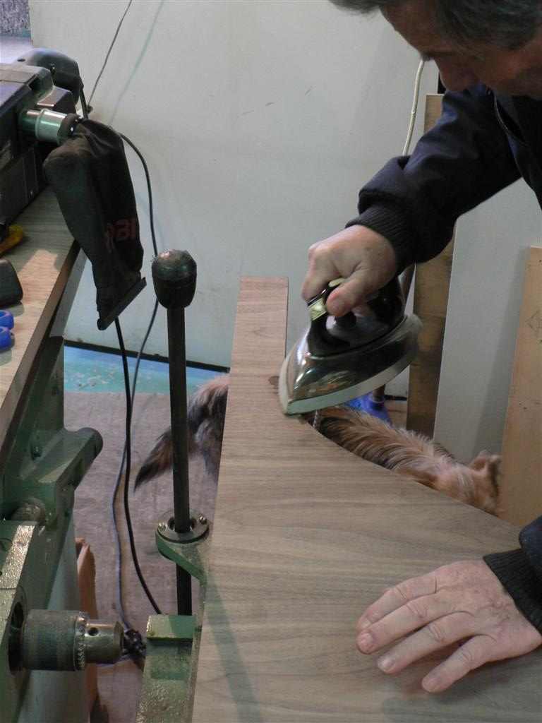

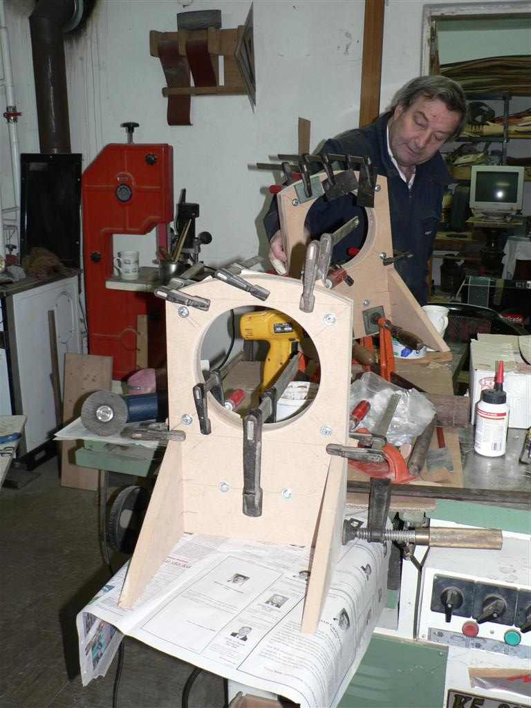

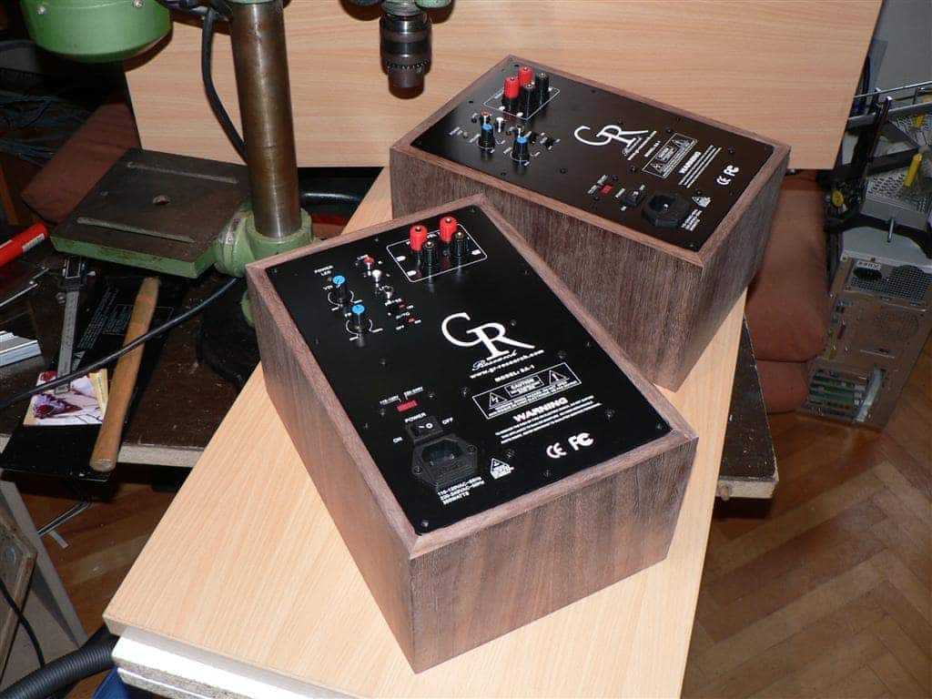

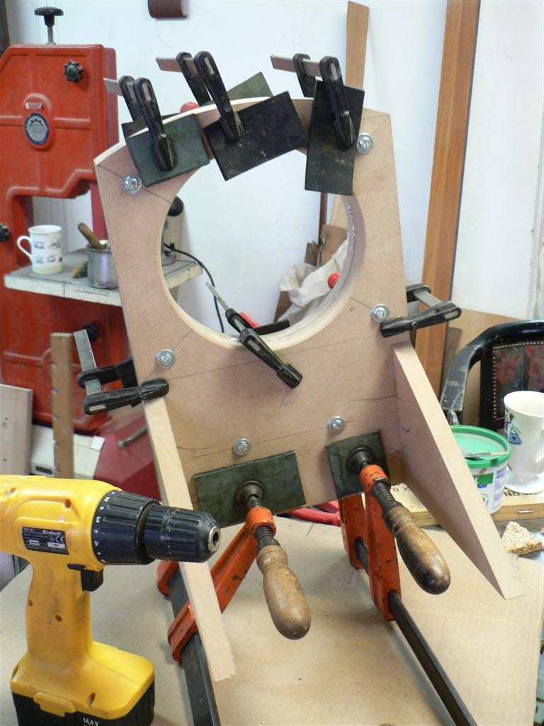

michabass Napisano Februar 21, 2011 Share #14 Napisano Februar 21, 2011 A ovo je moj i majstor Dejanov doprinos modernoj umetnosti:Sjajno! Link to comment Podeli na ovim sajtovima More sharing options...

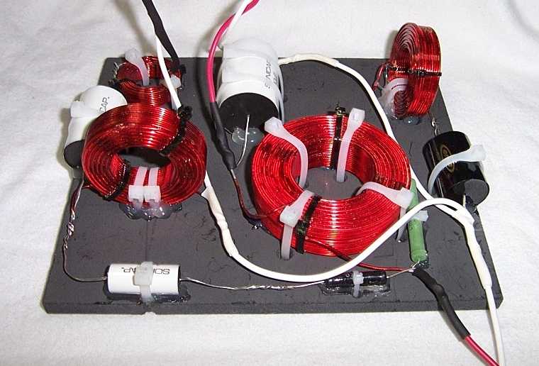

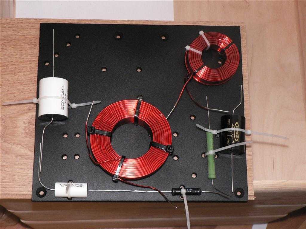

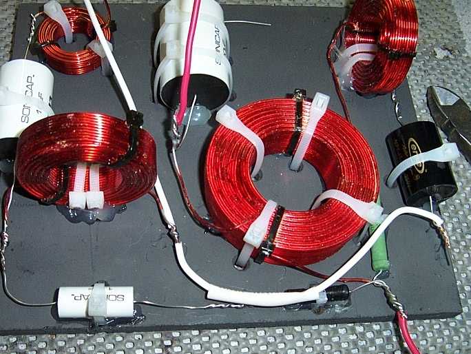

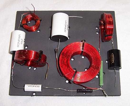

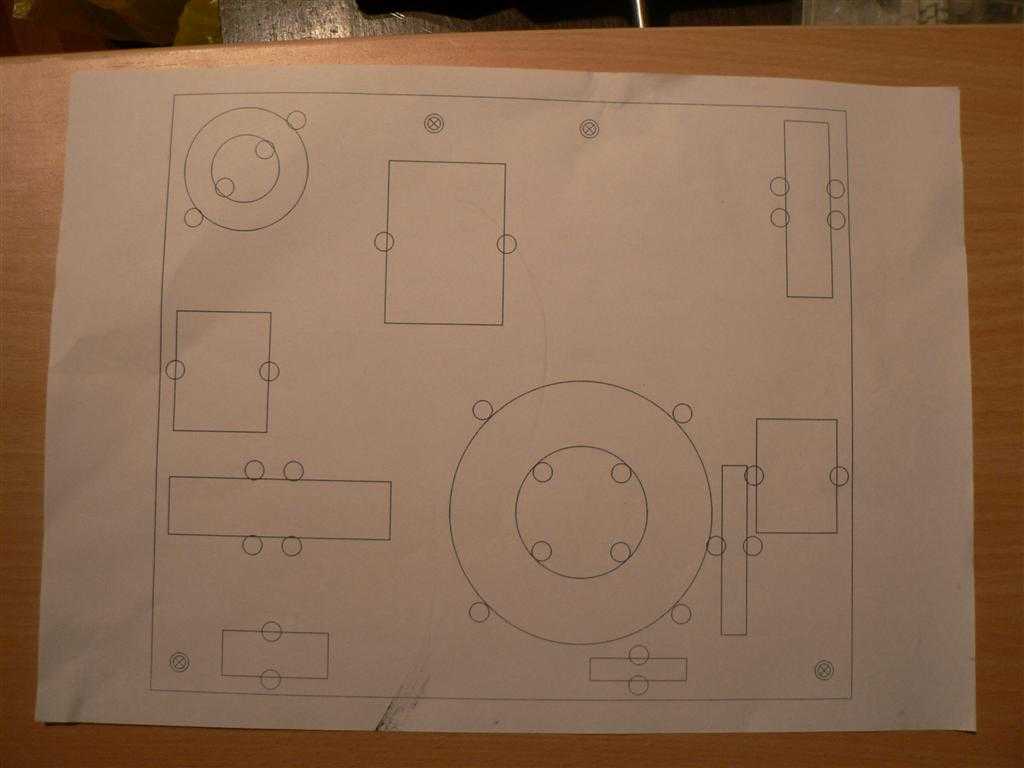

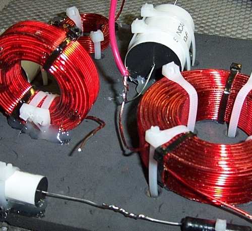

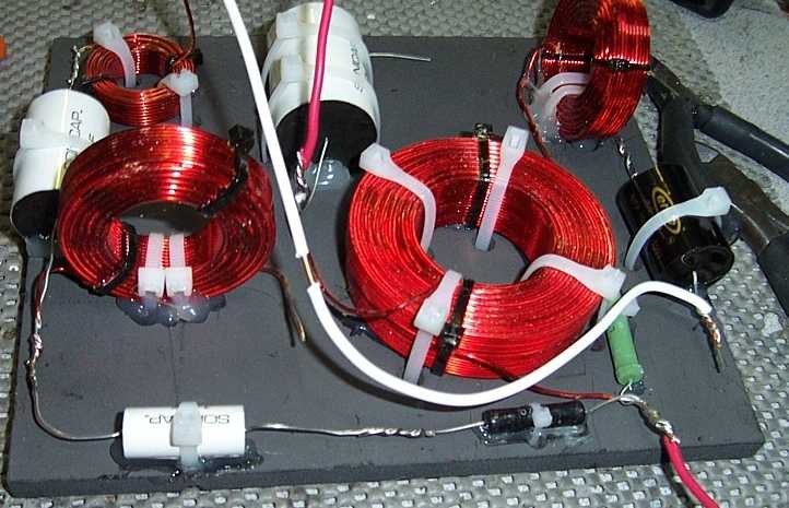

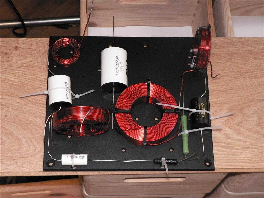

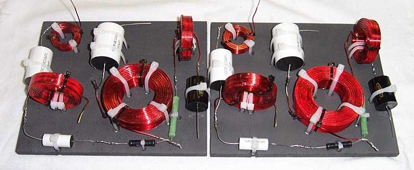

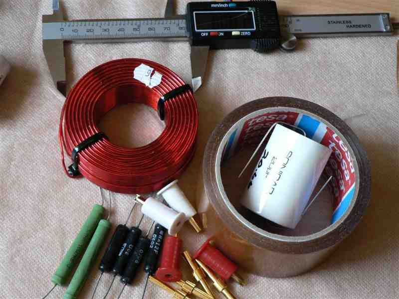

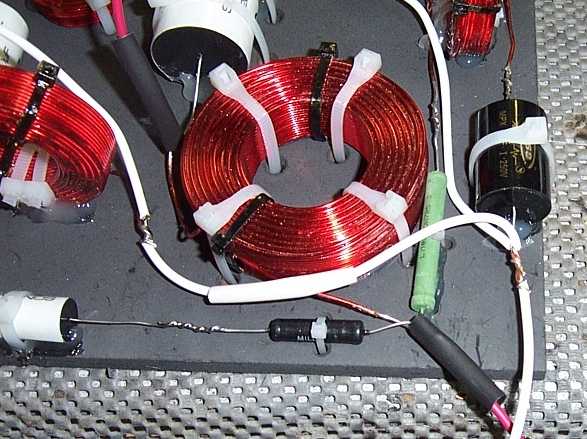

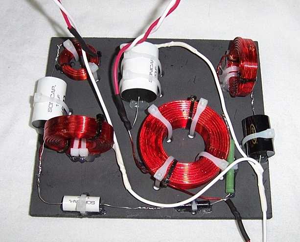

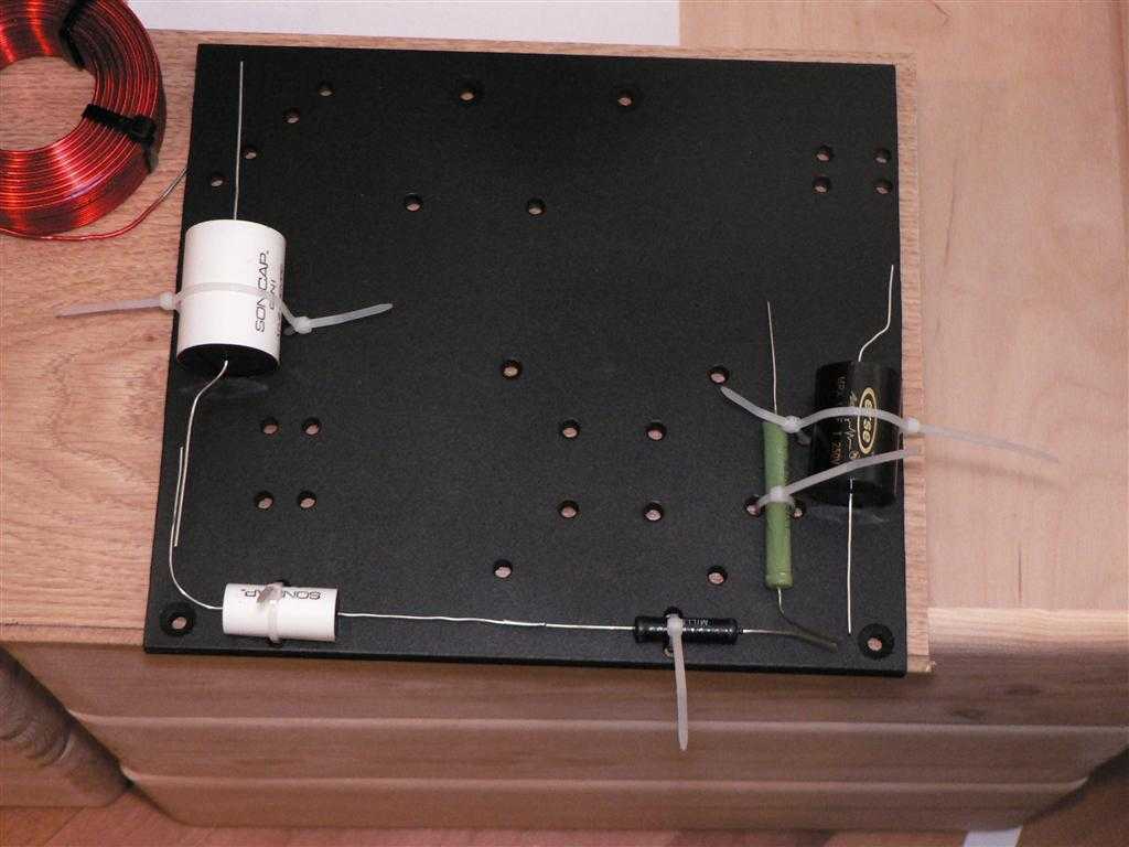

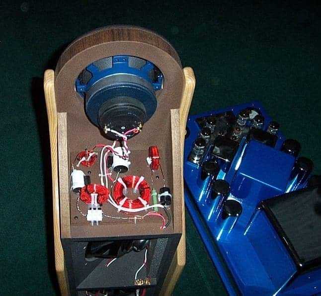

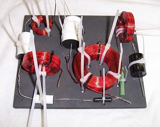

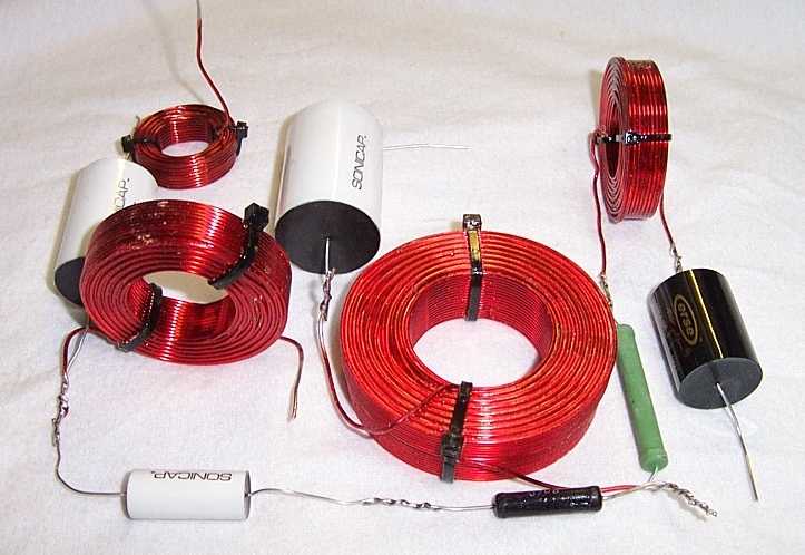

dj.nik Napisano Februar 21, 2011 Autor Share #15 Napisano Februar 21, 2011 Eto, da ne kažu tamo neki kako nema umetnosti među švajserima :DNapolju opet promiče sneg, ništa lak i ostale radnje, ali zato može, šta? skretanje... :)Evo par slika o spajanju skretnice. Ovo zaista može da posluži kao dobar primer i to jeste dato na stranicama drugog (stranjskog)foruma kao 'sticky' tema kao pomoć kod sastavljanja skretnica. Malo ću pozajmiti slika, mislim da neće zamerati na tome, ali ću se potruditi da i prevedem neke zgodne napomene koje vredi poštovati. Kod sastavljanja bilo koje skretnice, bez obzira na projekat.Dakle kod ovog zvučnika skretnica je smeštena na vrh bass sekcije, blizu zvučnika koje filtrira. Prostor je relativno velik, nekih 22x19cm.Ovo je prostor za smeštaj skretnice, sasvim komotno. Ja sam za podlogu skretnice iskoristio višak lamela laminatnog parketa. Boju neću navesti, kuvarska tajna! Odsečeno na dimenziju,odsečena 'klik' spojnica. Na papiru sam iscrtao položaj svakog elementa i obeležio gde će svaki element biti pričvršćen a pričvršćuje seplastičnim vezicama uz dodatak silikona i termo lepka kasnije. Na pločama su predviđena i mesta za šrafljenje na telo zvučnika. Pločiceizbušene i prefarbane crnim mat auto lakom. Ima ljudi koji su sa donje strane na svojoj podlozi skretnica kopali kanale kuda prolazi vezicamislim da ja to neću raditi već neku dovoljno elastičnu podlogu postaviti ispod. Raspored i nekoliko elemenata probno učvršćenih: Još dve moje slike a zatim foto-strip sa detaljima lemljenja: ** Ovo je prepisano sa drugog sajta, slobodni prevod by Dj sa engleskog **Evo bazičnog rasporeda elemenata skretnice. Kod sastavljanja, veoma bitno je što više razmaći kalemove jedan od drugoga. Velike pogotovu. Razmak od nekih desetak cm između njih smanjuje međusobni uticaj sasvim dovoljno. Kada takav razmeštaj nije mogućzbog fizičkih ograničenja, tada se kalemovi postavljaju tako da se strujne silnice presecaju pod pravim uglom. Raspored je najbolje planirati 'igranjem' sa elementima do postizanja optimalnog razmeštaja.Elementi skretnice generalno nisu 'usmereni' ali postoji izvesna razlika u provodljivosti jednog i drugog kraja, razlika će se čuti, pa je dobra navika a ne košta ništa, sve elemente postavljati u istom smeru. Neka to npr. bude slovna oznaka kondenzatora ili otprnika. Sve postavite da npr. idu kao tok signala, od ulaza ka izlazu. Isto vredi za kalemove: signal dovoditi uvek na istoj strani, nebitno kojoj.Izvode elemenata upresti međusobno i rasporediti da se mogu lepo pričvrstiti vezicama. Kada je sve na mestu počinje lemljenje. Ispodtežih elemenata (kalemovi) dodati i silikonsku pastu, providnu da ne kvari izgled. Ovo još smanjuje vibracije, one su ovde nepoželjne. Kod lemljenja vodova uviti jedan oko drugog. Vod treba da izgleda kao da je od jedne žice. Ne praviti preplitanja ili 'omče' gde bi lem služio kao provodnik. Lem služi da spoji elemente u čvrstu vezu, ne da on bude veza. Jeste da. Zato prepričavam a ne slikam moj lem :rofl:Tamo gde je potrebno mesto za druge vodove, pustiti jedan izvod da 'štrči', kako bi se za njega uvili dalji vodovi. Ne upotrebljavati dodatne terminale, šrafove ili pločice za spajanje. Upotrebljeni (dobar) kabl gubi smisao ako je prekinut tinolom ili nekom legurom metala dodatogkonektora. Signal treba održati čistim koliko je moguće. Uz kit dolazi i potrebna žica. Pun profil i popriličan presek bakra. Pozitivni vod ka midwooferu - žica uvijena, ne zalemljena.Još jedan detalj je važan: golu, neizolovanu bakarnu žicu treba zaštiti od spoljnjeg uticaja.Kod vraćanja negativnog voda, često je potrebno 'premostiti' povratne izvode sa elemenata kratkim komadima žice. To nije potrebno već se možedirektno pustiti komad žice od zvučnika nazad ka izvoru i usput 'nakačiti' elemente. Jednostavno treba zaseći izolaciju na bakarnom vodu malo razvućiizolaciju i na oslobođenom mestu uplesti zalemiti potrebni zvod. Uvek voditi računa da se površina bakra ne zaseče. Ako je potrebno, sa dva rezaosloboditi deo bakarne žice, nakon lemljenja malo navući izolaciju. Preko svega ide i termo skupljajuća traka. Usput treba pripremiti termo bužir traku, iseći na potrebne komade i ne zaboraviti - navući ih pre lemljenja, kasnije toneće biti moguće. Još par sličica do konačnog izgleda skretnica. Pokušavam da osmislim i poklopac koji će je zaštiti od prašine. Nabavio sam komad tamnog klirita te se nadam da ćuuz pomoć drugara koji znaju da rade s njim, uspeti da napravim da to bude pristojno izgledajuće.Beer time! Link to comment Podeli na ovim sajtovima More sharing options...
BokiTokiVoki Napisano Februar 21, 2011 Share #16 Napisano Februar 21, 2011 Koja je rezna frekvencija između srednjetonca i basova?Da li je neko radio akustička merenja tih sistema koji su prikazani kao gotovi? Link to comment Podeli na ovim sajtovima More sharing options...
dj.nik Napisano Februar 21, 2011 Autor Share #17 Napisano Februar 21, 2011 Koja je rezna frekvencija između srednjetonca i basova?Da li je neko radio akustička merenja tih sistema koji su prikazani kao gotovi? Rezna freq. je na 1kHz. Mislim da se na Audio Circle nalaze objavljena i merenja. Al' previše reklame mu dajem(o) Link to comment Podeli na ovim sajtovima More sharing options...
