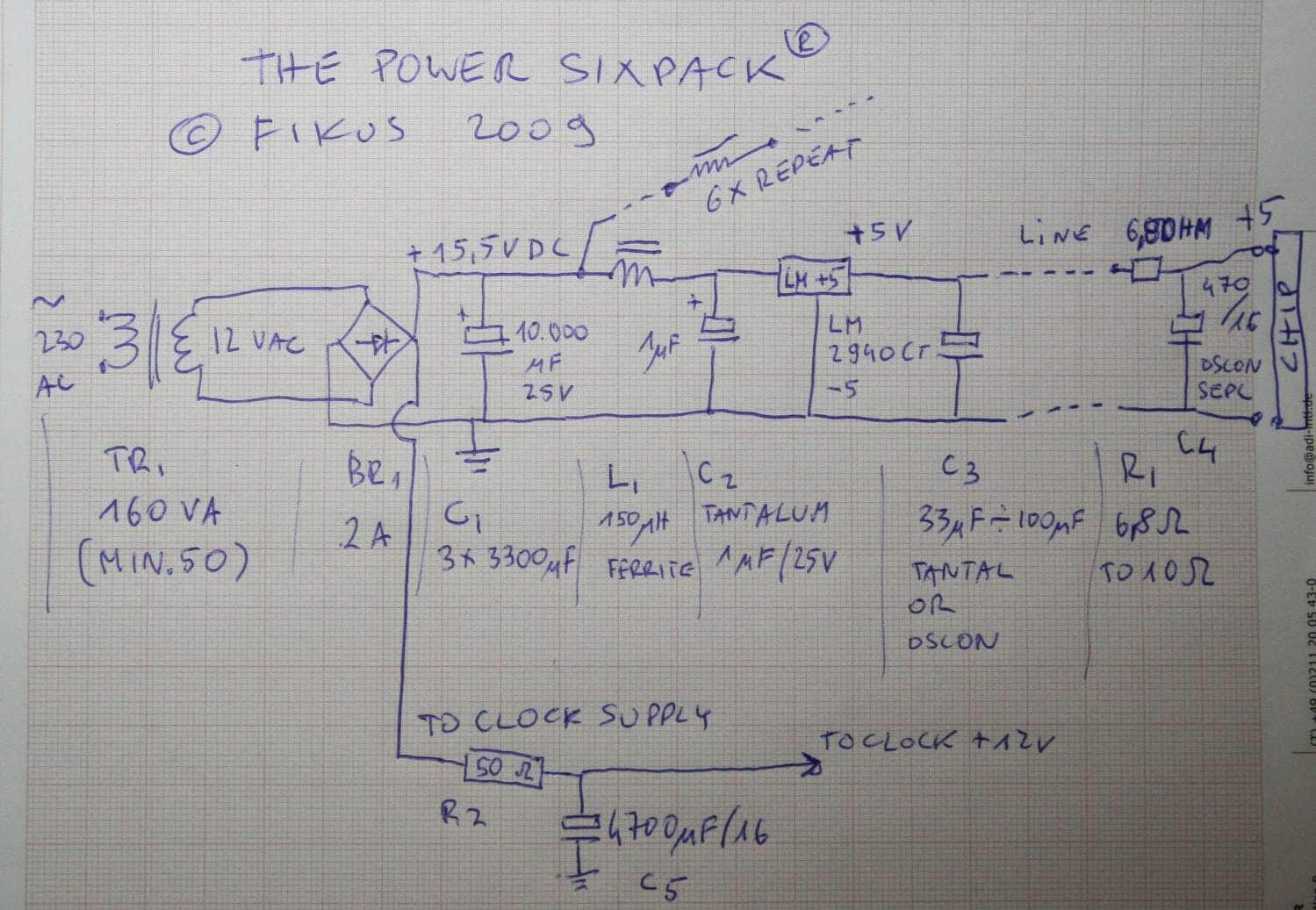

sir Oliver Napisano Mart 1, 2010 #2 Napisano Mart 1, 2010 Uradi napajanje kao Fikus ili shunt regove. kondove 2,2 i 4,7 na zadnja 2 ( eksperimentisi) OPA obavezno promeni . (probaj razne a i lampizator sa 88icama) display iskljuci ( ili switch za iskljucivanje) dampiraj transport zelene diode KWAK clock Evo slike Kwakovanog i upgradeovanog napajanja Model 372 ( isto to samo uze- midi) sam prepravljao u USB DAC. Promenjeni kondovi u napajanju i stavljen OPA 2111. Pitaj Crnog kako radi.
zerowaf Napisano Mart 1, 2010 Autor #3 Napisano Mart 1, 2010 Uradi napajanje kao Fikus ili shunt regove.Kao Fikus...za shunt sam još mali... kondove 2,2 i 4,7 na zadnja 2Aj aj Sir! OPA obavezno promeni . (probaj lampizator sa 88icama)Za početak OPA, za lampe sam kao i za shunt: display iskljuci ( ili switch za iskljucivanje)Smislit ću kako iskoristiti neku od nepotrebnih tipki na pr. ploči. dampiraj transportSavjet, prijedlog,link? Nikad vidio kao se to radi i sa ćime! (Transport sam već rastavljao i još radi, tako da mislim da to mogu. )zelene diode Prijedlog, slika ili link? Nikad vidio, ali ne bi trebao biti preveliki problem.KWAK clockZa sada samo želja! Ipak, radi informacije, trebam li možda oscilator za izmjenu clocka, odnosno, da li se on samo ugradi na mjesto starog?(gledao sam neke clockove i upute za sastavljanje, ali nisam vidio taj podatak. Valjda se samo sa složene pločice dovede signal u player?)Negdje sam čitao o premještanju clocka sa SAA7220 na TDA, ako se radi NOS. Mišljenje?I još jedno (ne)vezano:Ja sam žice vukao sa 7220, a ne direktno sa 7210. Kada bih to napravio direktno sa 7210 - izbacio bih clock, zar ne?

Sync Napisano Mart 1, 2010 #6 Napisano Mart 1, 2010 Sliku koju je postovao Siroma sam vidjao na velikom diya.Sto se tice dodavanja dodatnog trafoa, napajanja i naponskih regova....treba to dobro izdumbati i probati. Zen je nemalo puta vec to napisao. Problem je potrefiti odradjenu sekvencu paljenja integralaca. Kod mene je znao mute da ostene ukljucen, dok ne ugasim pa ponovo upalim grundiga...dok se elkici ne napone.Ona prica digitalni, analogni trafo...je pravi mudroser za tda1541a koji ima to sve posteno izmesano.P. Rogic je stavljao elkice za bit decoupling, al zna se koje.Ako vec ocesh nos mod. Vadi 7220 i vodove od 1541 do 7210 izvuci zasebne od stampe i direkt. Klok ide na 7210 pin 19 ako se dobro secam. Bez 7220 nema spdif-a.Samo ti slusaj Siroma...cuj osecaj za unapredjenje. A ako nisi cuo nos mod...

Sync Napisano Mart 1, 2010 #9 Napisano Mart 1, 2010 Ouf...pdf na monitor i gledaj vodove, zapisi oznake signala i citaj malo o njima. Nemoj lose da me shvatish.Po semi cesh videti ko je sa kim u grupi...7220 generishe klok signal, kristal je nista sam za sebe. On sam najvise prlja struju od digitalije i uz to posteno trosi. Ako ga izvadish (treba ti klok generator na 7210) na konju si. Dodatni trafo moze da ti napaja 1541 i izlaz. Pri tom bi bilo lepo uraditi neke diskretne shunt regove za +-5V, -15v (sve zasebni sekundari) koje trosi 1541. Opampi preko tranzistora i zenerice u napajanju...Elkovi odmah iza postojecih naponskih regova 47-100u najobicniji boljeg kvaliteta, low esr tu zaobidji. Elkice oko 7210 malih vrednosti, zameni necim boljim al istih vrednosti. Ostalo po volji ti i slusnom ukusu....s tim da na digitaliji fino idu 100-220u solid polimer novije generacije. Mogao bi dodati neku induktivnost pride na naponske nogice integralaca...
