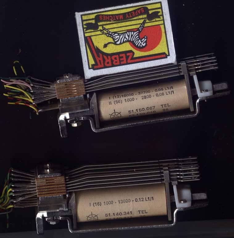

"Од извора два путића"Дилема,користити феритно језгро ознаке hf-sb-9c,или користити гвоздено C језгро са трафоа еi v2.150.18(има их пуна кутија негде у Бачу).Инстикт и искуство ме вуку ка фериту,теорија каже да је С језгро идеалније,теорија каже и да је боље дуже а уже... :confused1: Узгред ако неко има електромагете за звонце старих телефона(мотаних жицом о.о9мм) није наодмет да припомогне пројекту.
Samo mi reci koliko metara, moz se nabavi i nesto egzoticnije od Cu :serbvidkakisicl0:
....Узгред ако неко има електромагете за звонце старих телефона(мотаних жицом о.о9мм) није наодмет да припомогне пројекту.
To je iz Iskrinih telefona sa vrtilacionim brojcanikom - znam da imam najmanje jedan u podrumu, a znam i gde bi trebalo da ima jos. Ako iskopam, javljam se.
ja bih isao na C jezgra .... al' to tebe ne mora da tangira :Viannen_loungelizard:...... bi pomoglo po 3-4 komada od ovakvih :
Јесте да сам амбициозан,али да будем реалан са 0.06мм жицом мислим да не би успео да будем толико нежан.Имам 2 таква калема са 0.17мм...до сада сам радио са 0.09мм тако да бих волео да са њом завршим.У сваком случају знам где има ако зафали :drinks:Гледам и ја та С језгра, дебљина у односу на дужину језгра у односу 20мм:35mm,код ферита је 15:26...што му дође исти однос(битно за индуктивност завојнице),Ферит има лепо тело за мотање,код С језгра морам и тело правити.Идем на ферит,а ако стигнем можда и С језгро намотам па да упоредимо.
