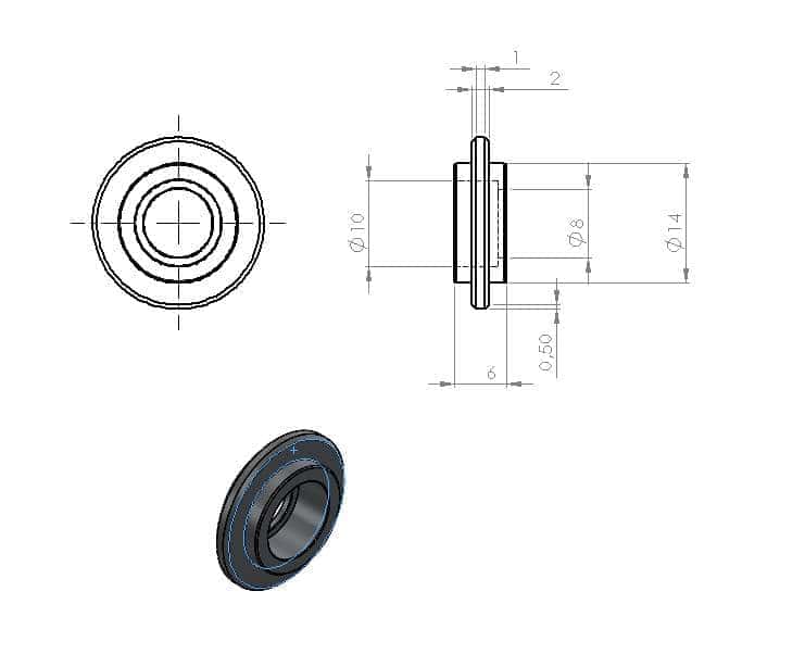

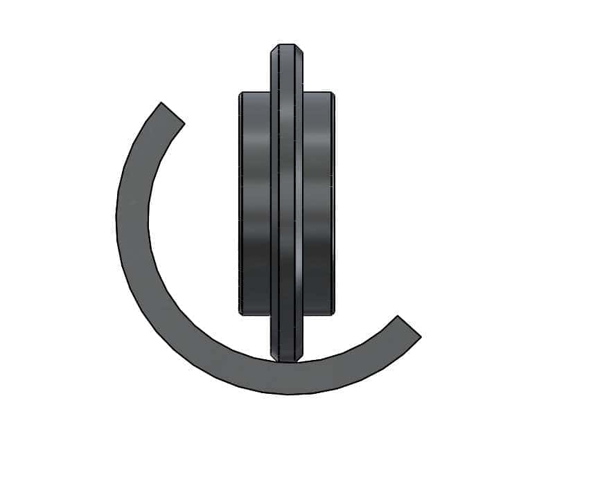

stein Napisano Februar 19, 2011 Autor #52 Napisano Februar 19, 2011 Sinoć je vođica kvadratnog preseka zamenjena okruglom vođicom. Prvobitni KG 2RS623 (cca 50din/kom) zamenjeni sa SKF 623ZZ (350din/kom) i urađeni su novi točkići oko ležajeva.Zašto je ovo rađeno? Nije da nemam pametnijeg posla i većih briga, ali mogu da navedem najmanje dva dobra razloga. Prvi je problem sa lakoćom (o)kretanja i kvalitetom 2RS ležaja (za manje upućene, oznaka 2RS znači da ležaj ima gumene zaptivke sa obe strane ležaja koji štite kuglice od prljavštine, ZZ oznaka znači da je ta ista zaštita od metala) U ovom slučaju podmazani i od spoljnih uticaja, prvenstveno vode, blata i sl. zaštićeni 2RS ima veći otpor u kretanju od ZZ. Drugi razlog je takođe čisto mehaničkog karaktera. Donji deo konstrukcije, "V" žljeb je veoma dobra ideja za vođenje po idealno tačnoj liniji. Međutim, da bi se to kretanje i sprovelo kao idealno, i oštrica točkića mora bukvalno biti oštrica:Potom, ugao oštrice mora biti najmanje toliko oštriji da bilo kakva promena u vodoravnosti ručice ne dovede do dodira između kosine oštrice i vođice. U suprotnom, dolazi do kočenja celog sklopa i naravno, ručica se zaustavlja u toj poziciji. Idealan slučaj bi bio da vođica nije pod 90 stepeni, nego recimo 120. Onda bi to moglo da bude dobro. Pošto su meni dostupni samo takvi materijali koji imaju prav ugao, a oštrica otočkića od aluminijuma je veoma osetljiva na deformacije i oštećenja, prišao sam rešavanju problema iz korena. Umesto kvadratne cevi, uzeo sam okruglu cev i napravio drugačije profilisan točkić:Ovim oblikom u kombinaciji sa okruglom cevkom, dobija se dve tanke ivice koje vode točkić po unutrašnjoj krivini vođice, bilo kakva promena u pomeranju ručice koja je dovodi van idealne pozicije nema uticaja na pokretljivost točkića po zahtevanoj putanji. Gravitacija se pak brine da se točkići posle bilo kakve promene, opet i uvek vrate u idalan položaj.Evo i slika da se bolje razume o čemu pričam. Očigledno je da je tu veoma osetljiva situacija po pitanju inicijalnih podešavanja, sa high tech tehnologijom može bez ikakvih problema da se izvede, ali ja sam više oslonjen na štapa, kanapa i malo turpije, a pretpostavljam da je isto i sa većinom samograditelja. Poenta je što jednostavnije a kvalitetno izvesti. Tako dolazimo do rešenja sa C umesto V vođice:Tu je očigledno da prepreka više nema. Tu se dolazi do još jedne prednosti u gradnji, a to je činjenica da je zarad što jednostavnije izrade i fleksibilnosti u podešavanju, mnogo lakše izbušiti okruglu rupu i kroz nju provući okruglu cev nego na kvadratnu cev raditi okrukle prilagodne elemente.Kada se uz jednostavnije rešenje doda i kvalitetniji ležaj, cela priča prestaje biti zastrašujuća. Nastavak sledi...

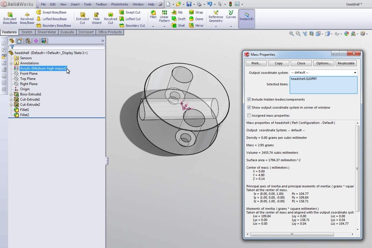

stein Napisano Februar 19, 2011 Autor #59 Napisano Februar 19, 2011 А да... а клирит за headshell?Akril, 2.95 grama za iste gabarite.

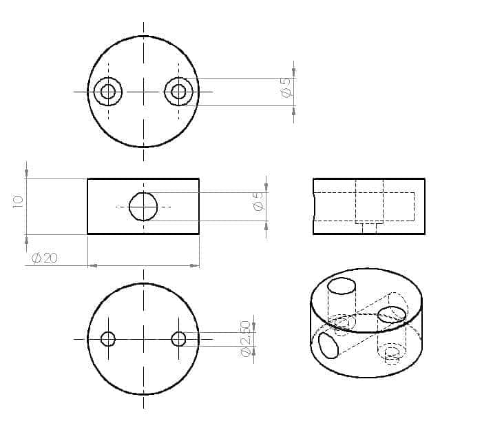

InSides Napisano Februar 19, 2011 #60 Napisano Februar 19, 2011 Akril, 2.95 grama za iste gabarite. Ево ти још нешто. По мени, ја би ставио headshell од највише 3-4мм дебелине. Не мораш упуштати штрафове, а што се тиче саме цевке, ја би залепио headshell са доње стране цевке - тако да не мораш радити још једну рупу за цевку.

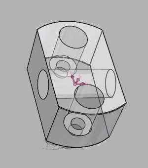

dj.nik Napisano Februar 19, 2011 #61 Napisano Februar 19, 2011 Slicno pitanje, ima li posebnih razloga da h.shell bude okrugao?Može li nešto 'vako npr?

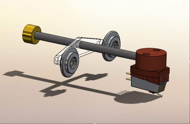

stein Napisano Februar 19, 2011 Autor #62 Napisano Februar 19, 2011 Evo, baš sam sklopio kompletnu ručicu sa svim delovima... Virtualno
stein Napisano Februar 19, 2011 Autor #63 Napisano Februar 19, 2011 Slicno pitanje, ima li posebnih razloga da h.shell bude okrugao?Može li nešto 'vako npr?Naravno da može Može kako god, bitno je prilikom same izrade paziti na preciznost :)Koga zanima da se igra sa ovim i modifikuje, sve je dostupno, SW verzija 2010... OVDE
