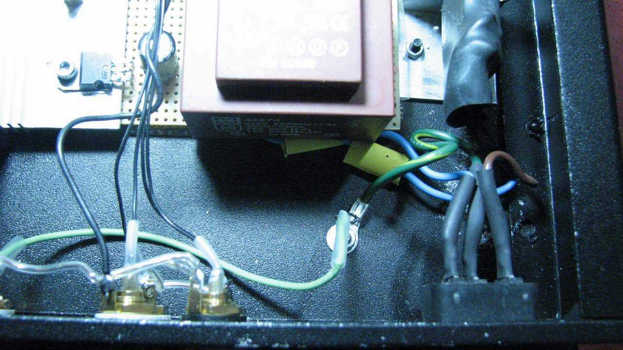

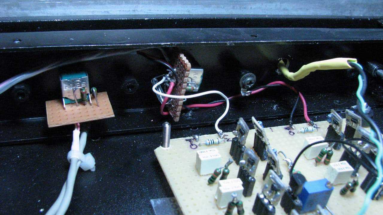

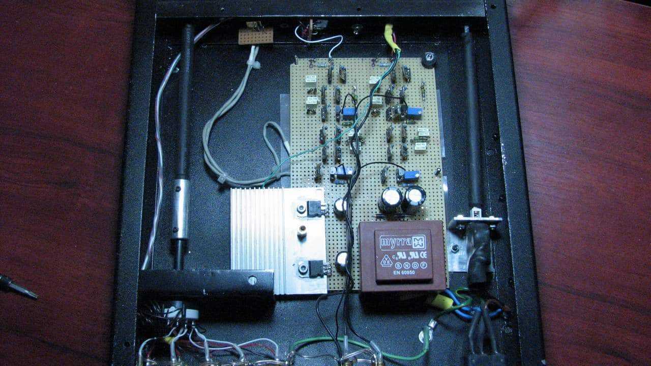

stein Napisano Februar 25, 2011 Autor #145 Napisano Februar 25, 2011 Prvo signal ubodem u ulazni deo.Potom preklopnik pa kabel do kontrole. Srednji je vol pot, onaj levo na slici kontroler za low pass, desno je LED indikacija pa štapić za pwr on/offMreža se uvodi na prekidač i odmah na trafoj.A sveukupni raspored se vidi na sliki gde se vidi sve.Da bruji konstantno, znao bih da sam nešto zajebunio, ovako nikako ne znam je li do mene ili neki outsiderski faktor... BTW, probao masu da uzemljim, ne uzemljim, uzemljim preko termistora. Isti kur, drugo pakovanje. Probao i sa Borkovom šemom, grec 35A, kond, izvan kutije nakačio krokodilkama i tako probao... Ništa se ne menja, malo bruji, pa ne bruji, pa onda opet, pa malo jače, pa slabije...

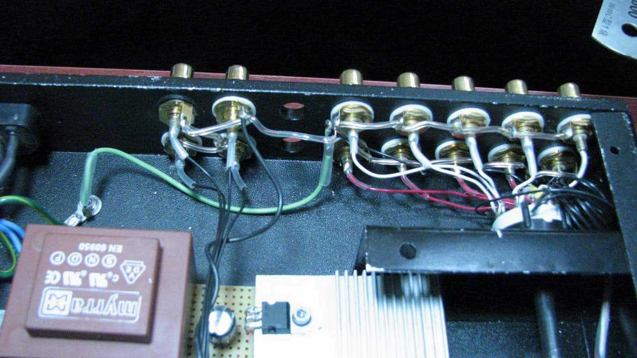

Zen Mod Napisano Februar 26, 2011 #150 Napisano Februar 26, 2011 ajd ovako :odredi sta ti je CTMza sve ulazne RCA - dovedi masu sa CTMza sve izlazne RCA - dovedi masu sa CTMsa CTM - termistor na chassischassis - na uzemljenjesvaka aktivna PCB (ne znam koliko ih imas) - poseban vod mase sa CTMsignal vodi oklopljenim/upredenim kabelom koji je shirmovan/umasen samo sa dolazne straneako imas samo jedan pcb - proveri kako si odradio na njoj energetske mase ( mase na koje spajas decouple kondove ) odnosno kako si odradio signalnu masunegde si tu napravio zez a to sto ti se brum javljao samo intermitentno je dodatno zakomplikovalo dedukciju
stein Napisano Februar 26, 2011 Autor #151 Napisano Februar 26, 2011 Dok si ti ovo pisao, ja sam izlazne vodove ka pojačalima (u kućištu) oklopio tj ovlaš zaštitio, upredenim dodatnim vodom, svaki kreće sa RCA ka početnoj tačci na pločici. Stavio da probam i pomeranjem da liči na nešto primetio da kada stavim ruku između kablova i trafoa, opadne nivo bruma i to značajno. Pomeranjem kabela bliže, pa do sve iznad trafoa, brum se konstantno pojačava. Dakle, zaključujem da je osnovni izvor smetnji sam transformator i njegovo rasipno polje. Sada ću lepo da uzmem parče bakarnog ili pocink lima i probam da mu napravim kratak spoj ili shield na rasipno polje pošto kablove ne mogu da pomeram mnogo dalje. Uzemljavanjem pregrade bi trebalo da se smanji ili čak eliminiše brum. Ako proba uspe, onda je to-to, moram sve te tanke kabliće da zamenim malo dužim širmovanim. Probam pa se javim.
