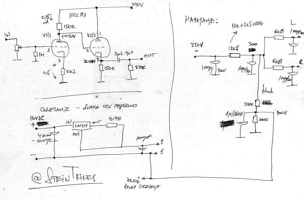

Našao sam šemu sa ECC83. Pitanje je koliko i šta moram da menjam da uklopim 12BH7? Napajanje da recimo ostane tu gde jeste? (ne mora ako mora da se nešto menja) Trafo imam, delove imam, samo čekam da vidim hoće li shnitzl-meister da se seti da sam naručio... :)post-13-029851900 1286289007_thumb.jpg

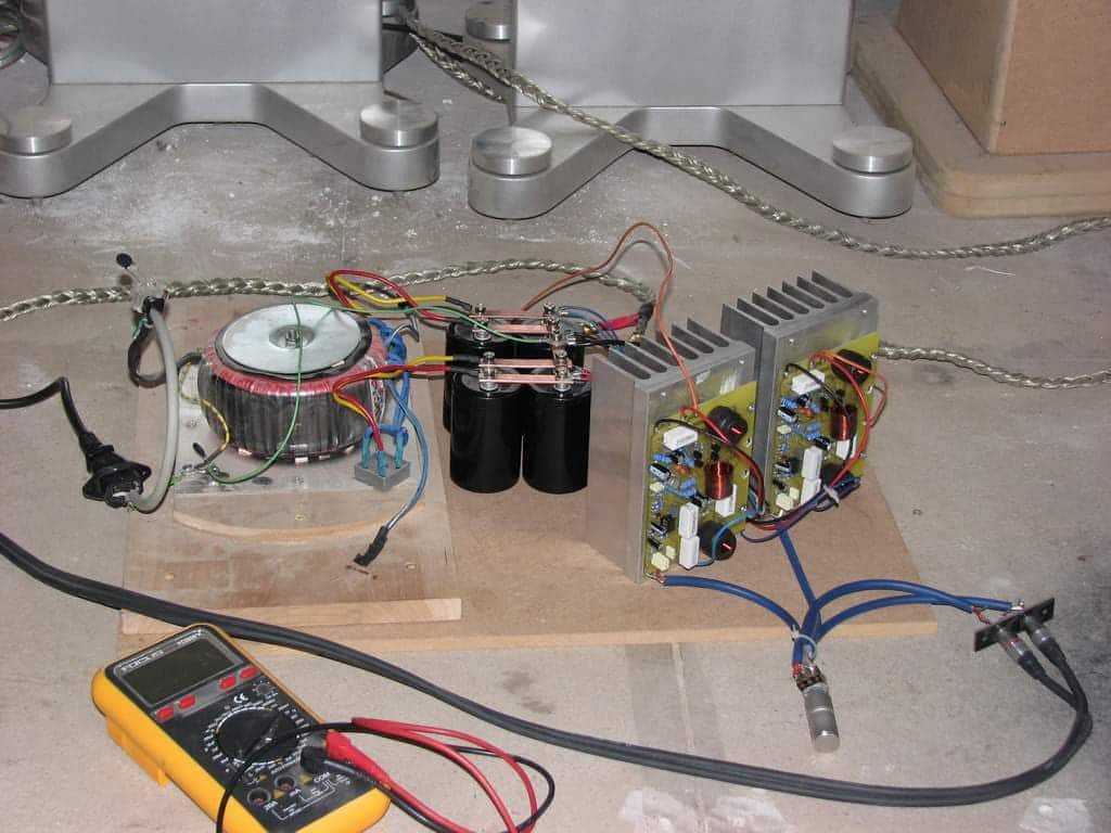

Tek toliko o tome koliko debljina provodnika ima uticaja na pad napona... Stavio sam za prvu probu žičice koje sam posekao od starog PC napajanja. Sa 50.8 neopterećeno (trafo je 500VA!) pao napon na 44V (mada, iskreno, nisam sada merio napon u mreži) Možda to i nije od tankih žica, možda Edelinski više i ne zna kako to treba da se uradi... :connie_nutzo: Elem... Sviri... I to pristojno. S obzirom da su paneli bukvalno jedan uz drugi, nemam nikakve komentare na prostornost i ostale baljezfgarije koje nemaju veze sa onim što se sada proverava, a to je sirova tehnička performansa. 0.1mV na izlazu, ni daška bilo kakvog bruma ili šuma na izlazu (pot do + kraja, CD uključen) a trafo se već pokazao sa F5... Evo i malo pornografije:post-13-036389000 1286299260_thumb.jpgedit: dodao bih da se kao jaka a zanimljiva stvar, NE javlja "puk!" kod uključenja pojačala sa elektrostaticima na izlazu. Nema nikakvog sklopa za kašnjenje niti relea na izlazu...
Nisu "tanke" žice u pitanju, normalan je pad napona prilikom opterećenja ... pogotovo ako si merio DC.
NIje su "tanke" žice u pitanju, normalan je pad napona prilikom opterećenja ... pogotovo ako si merio DC.
Ma sad sam ponovo merio... Juče uveče je neopterećeno bilo 50.8VDC, a evo na treće merenje 44.1VDC. Ali, smerio sam sada i AC u mreži. 208 poražavajuće niskih Volti... :frusty:

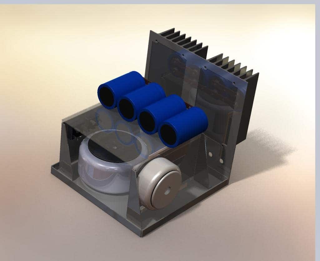

Našao sam način na koji mogu da izvedem kutiju a da ne liči na standardni uređaj ili kalorifer ili grejalicu. Ima još dosta posla oko detalja otvora, proreza i finiša ali sam za sada prilično ubeđen da će sve lepo da stane i da se u redosledu sklapanja neće ništa morati rastavljati da bi se nešto drugo sastavilo. Jedino još moram da se poigram sa položajem elektrolita na ploči koja pokriva trafo...post-13-077549000 1286395024_thumb.jpg
