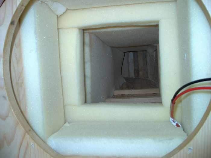

Danas sam bio vredan, pa sam završio pre dva dana započeto dampiranje sunđerom. Malo sam bio skeptičan, međutim, ovo radi pos'o. Rezonancije, koje su inače bile mnogo manje nego na Ardenima, dodatno su smanjene, i to baš primetno. Evo kako to sada izgleda iznutra:post-59-124986686524_thumb.jpg
Si odredjiovao rezonanciju kutije ko ja...zabijesh glavu unutra i brundash? :rofl: Odlican je taj sundjer...
Pa ne mogu da brundam do 100Hz. :mad: Nešto je ranije Stein uradio proračun za ovaj drajver, pa je "prorekao" rezonancije na nešto preko 100Hz.Ovakav isti sundjer su stavili u Ardene, pa rek'o da se ne bakćem sa kojekakvim krpama... Nisam hteo da preteram sa količinom, ali se razmišljam da li da stavim jedan poveći komad koji bi, delom, ispunio ovu neku vrstu komore neposredno iza zvučnika. Računam da neće promeniti prirodu zvuka, pošto je kompresiona... Ni sada nisam primetio neku promenu boje zvuka, samo se znatno smanjila rezonancija.U moje stare male komresione kutije je ubačen jedan takav komad, koji obavija mid-bas i, praktično, ispunjava celu kutiju.
