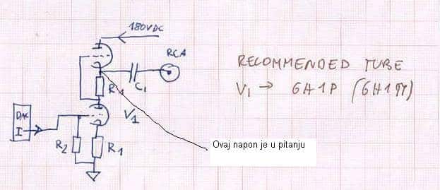

Kolac, jos uvek nije jasno o kakvim razlicitim naponima pricas (nisi ih upisao na semu) - da li o razlici izmedju istih tacaka na razlicitim kanalima ili o necemu drugom? Ono sto je sa seme jasno je da koristis takozvani SRPP voltage gain stage (jako dobro objasnjeno kod Broskie-ja, tubecad.com - procitaj, nije lose da bar okvirno znas sta radis) i da mucis tda1541 pasivnom I/V konverzijom (R2 na gornjoj semi od dve prikazane na crtezu koji si postovao). Za svaku vrednost R2 vecu od 10R tda1541 radi u sub-optimalnom rezimu i zvuci znacajno losije nego sto bi mogao. Filter je najlaksa stvar od svega, pun je net predloga - necu da ti savetujem nista konkretno jer (IMHO) ne vredi lepiti flaster pacijentu kome si odsekao obe noge i izvadio dzigericu ;)
Ovo je taj napon
Odlicno - sad vec polako stizemo negde. U postu #4 kazes "Ono sto me buni je to sto sam na drugoj anodi na jednom kanalu dobio oko 90V a na drugom oko 110V a anodni napon mi je 200V." a ovde si oznacio napon na katodi gornje triode...
U svakom slucaju kad se budem resio na neku ozbiljnu pljacku, ti ides sa mnom - panduri i da te u'vate, nece iz tebe sigurno izvuci nista sto bi im pomoglo u istrazi... :buehehe:
OK, dakle imamo veliku razliku u naponu oznacenom na crtezu izmedju dva kanala - najverovatnije je u pitanju veliko odstupanje u karakteristici cevi, po cemu su ruske lampe poznate. Cini mi se da Beli rece (a evo i Branko) da probas da premestis cevke s jednog kanala na drugi, pa ako sa cevkom predje i neslaganje napona, onda je cevka kriva. Ako ne, onda je odstupanje u vrednostima otpora R1 zasluzno.

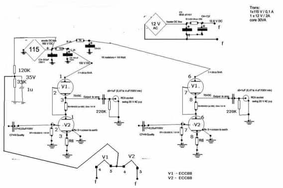

Evo, na ovom primeru će biti mnogo jasnije kako bi trebalo povezati cevi u SRPP ... obratiti pažnju na to kako je potencijal grejanja izdignut u odnosu na masu.
P.S. Pitanje za pokretača teme (tj jest za "koca od gloga" Postavljena slika) :
Da li ti obe trode od jedne cevi povezane u jednom kanalu (tj SRPP-u) ili su povezane ovako, kao na slici koju sam postavio ?
To je to. Svaki kanal ( L i R) prolazi kroz po jednu polovinu svake lampe. Teorijski ( a i prakticno) su triode u jednom balonu veoma pribliznih karakteristika, pa na ovaj nacin koristimo za svaki od kanala po dve triode od kojih su i "gornja" i "donja" prilicno slicne. Lovcu na Vampire predlazem ovu topologiju.Zamolio bih gospodina Imrea da da teorijsku podlogu "izdizanja" napona grejanja.
Ovo je taj napon
Gornja polutrioda predstavlja otpornik ili kako to vole da kažu CCS ,sa koga Vi skidate signal .Obzirom da su ta dva otpornika različita ,ova razlika se prenosi i na signal,a oni su različiti zbog konstrukcijske razlike samih cevi ,koja je nastala u proizvodnji -što Sipi već i reče.Ovaj problem se naj kulturnije otklanja uparivasnjem cevki,sve ostalo je budženje(lično mišljenje).Da bi se cevke uparile potrebno je oko 15-20 kom ,naravno ako se ima bar malo sreće,a kod ruskih bogami i više.
