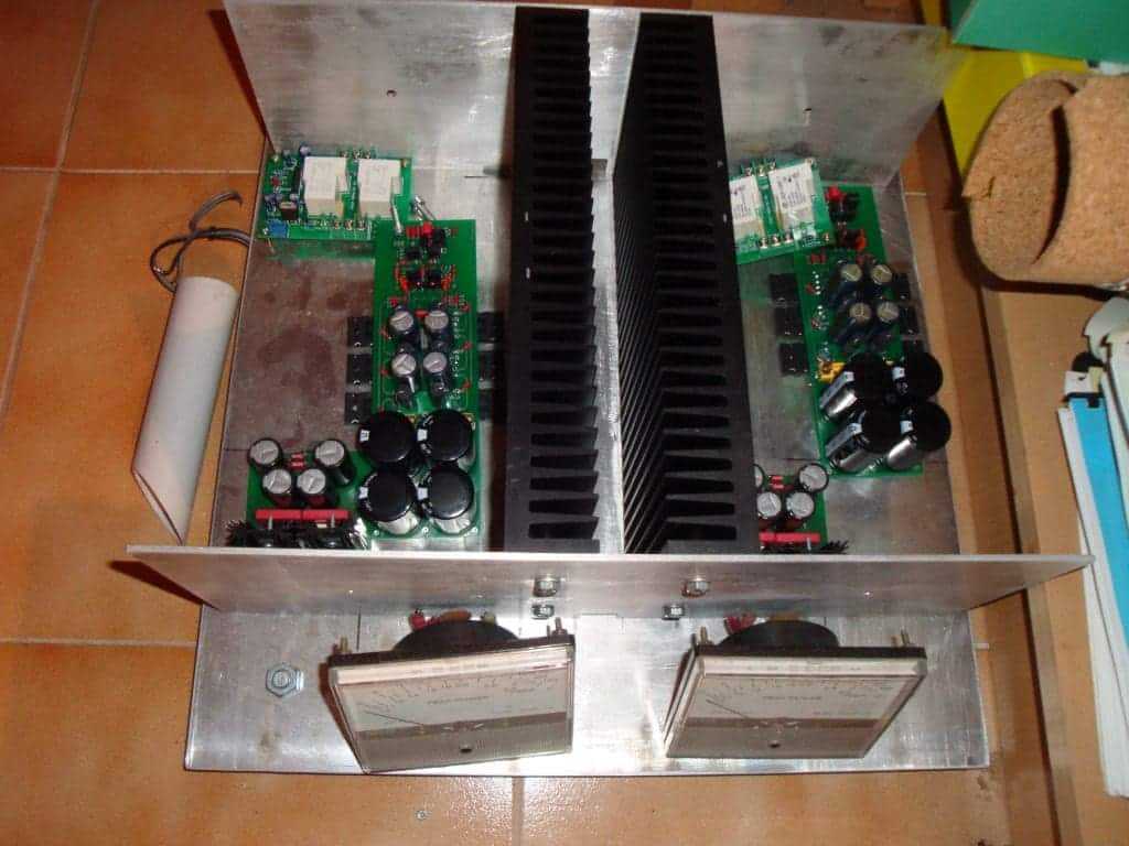

zbotic Napisano Mart 5, 2015 #39 Napisano Mart 5, 2015 Evo stanje gotovosti, ali trenutno nije u planu rada....
micro Napisano Mart 5, 2015 #40 Napisano Mart 5, 2015 Evo stanje gotovosti, ali trenutno nije u planu rada.... Izmjena je samo umjesto 470nF , stavlja se 1uF (vishay 1839) + 0,82 ohma. Koji radim je iste PCB za pojacalo samo one pomocne su malo drugacije ali ista shema.

micro Napisano Mart 9, 2023 #42 Napisano Mart 9, 2023 Evo nakon koliko 7 ili 8 godina stoje polemljeni , obih dana stavio na hladnjake e sad znaj neki SK , uglavnom dimenzija 300x200x40. Kako je previse ulupano novca , ulazni fetovi raspario uparene nabavljene iz Izraela jer nisam imao druge , izlazni tranzistori bilo grupna kupovina na velikom diy da uparimo , pa ostale japance isto uparivao koliko sam mogao od 40-komada , itd , steta bi bilo prvo pustanje nesto spaliti pa pustao preko lab. napajanja , jedini problem imao , trimeri kad se okrecu u smjeru sata smanjuju struju mirovanja , pa me to malo zbunilo. Na drugom kanalu sam morao prespojiti drugu diodu na izlaznim tranzistorima , jer se nije mogla dobiti zeljena mirna struja bila prevelika , kad sam kratkospojio 2 termo diode onda je bila premala struja , onda treci puta nasao kod koje se moze stelovati mirna struja. Na osciloskopu signal izgleda jako dobro. Sad jedino cekam euro uticnice da ugradim u kutije. Nesic je reagovao/la na ovo 1
