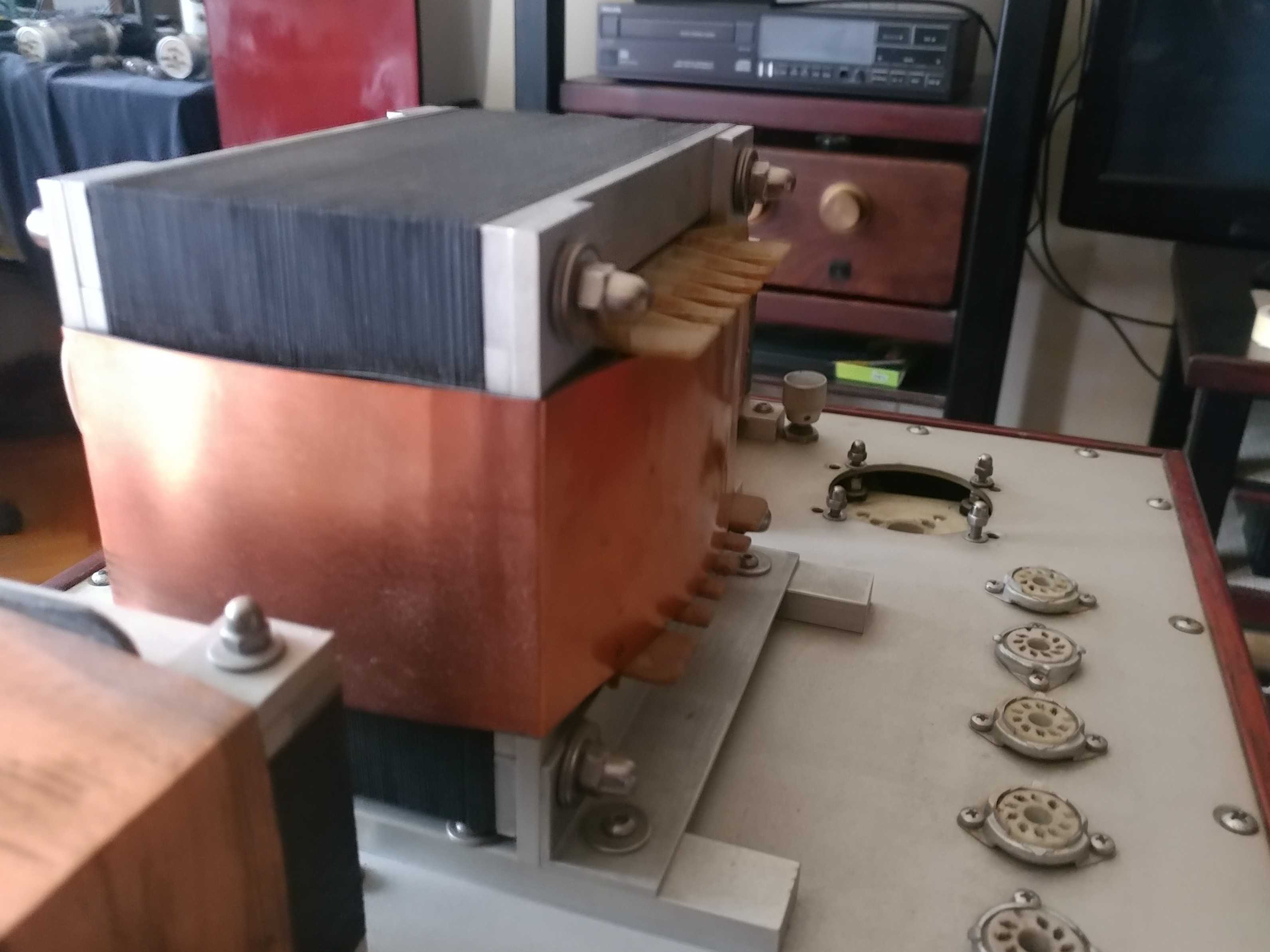

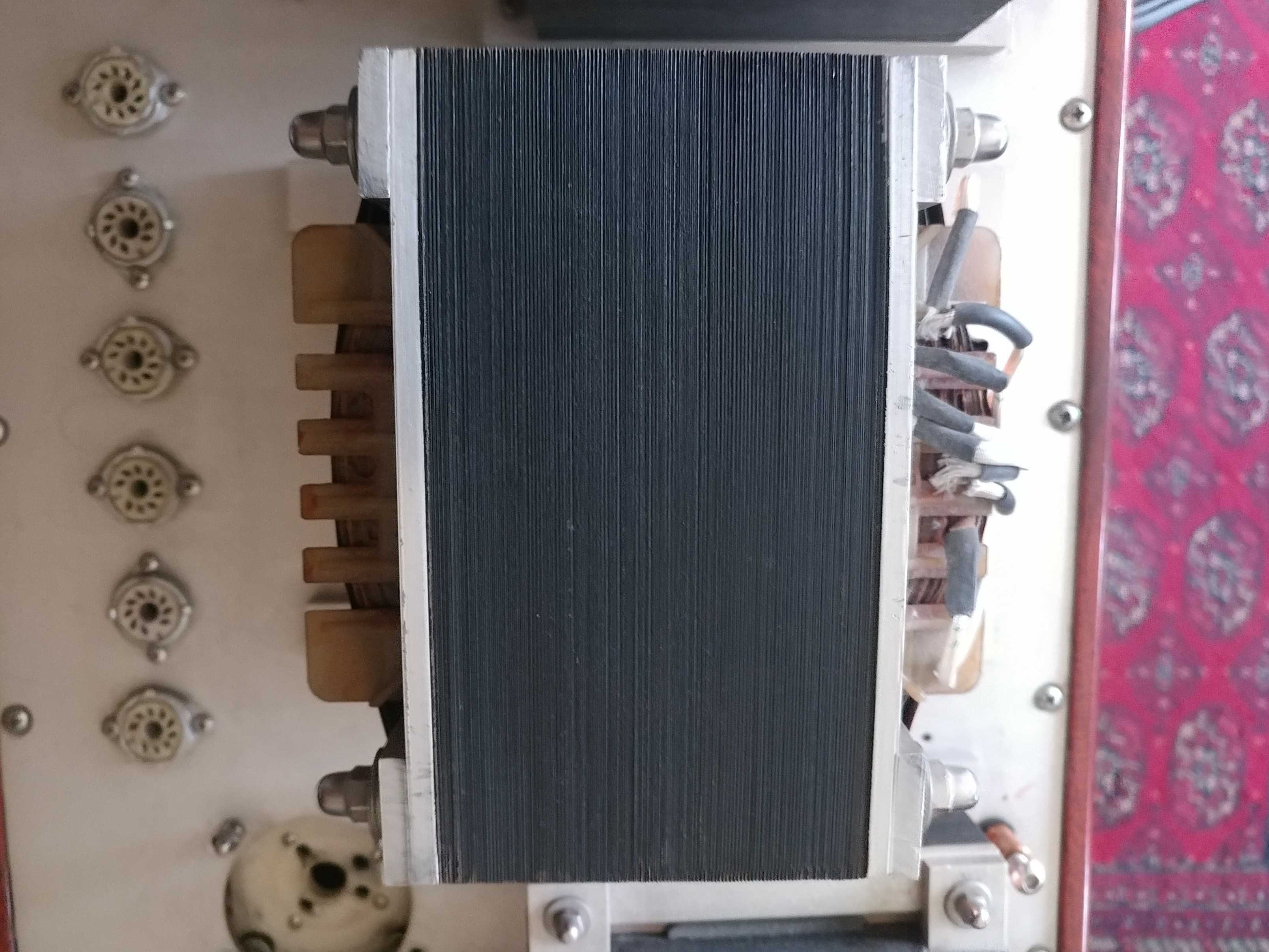

Lemić Napisano Novembar 23, 2023 #147 Napisano Novembar 23, 2023 Da živnem temu. Kad mi je pre neku godinu crkao mrežni trafo, namotao sam nov, EI 150, nov lim 0,35mm. Žica je bila zatezana dobro, slagana veoma pažljivo, svaki sloj mazan šel lakom, između svakog papirna natopljena izolacija. Pri uključenju bez opterećenja apsolutno mrtav, sa cevima malo zujke, na zvučnicima i merno ništa. Vremenom se zujkanje povećalo, sada se javio i brum na zvučnicima, gledam i razmišljam šta da činim, kad imam šta da vidim. Nisam hteo da stežem čeličnim samarima lim zato što su magnetni, pa sam izeo aluminijumske flahove, smatrajući da su dovoljno jaki. Međutim, nisu, barem ne gornje i donje horizontale sa obe strane, na slici se jasno vidi da je došlo do trbušanja na sredini. Šta činiti, samo zaliti parafinom, lakom ili epoksijem, ili pokušati sa originalnim stezačima ili pak debljim aliminijumom?
Beli_Ninja Napisano Novembar 23, 2023 #148 Napisano Novembar 23, 2023 Stavi originalne čelične, koliko ja znam tu je bitnije da vijci budu nemagnetični. I mnogi kažu da treba da bude izolovan od šasije mada rasturao sam neku profi mernu tehniku u cevnoj tehnici i uglavnim nisam video da je trafo izolovan od šasije...
Lemić Napisano Novembar 23, 2023 #149 Napisano Novembar 23, 2023 Šrafovi su inox, nemagnetni, bile su gumene podloške ispod, ali sam ih izbacio. Kod izlaznog postoji procep i nije dobro da se zatvara magnetno polje preko rama nosača. Trafo je imao originalno samo vertikalne razdvojene nosače, ja nabavio okvire i sad gledam, bacio sam ih, još sam nešto negodovao prodavcu uzrvši na neviđeno, a oni su bilo baš kruti kolko se sećam.
