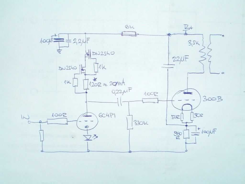

neskor Napisano Maj 26, 2010 Autor Share #3 Napisano Maj 26, 2010 Ako je trafo, sto onda je bas sa 6SN7 dobar?Sema je trenutno ova. Link to comment Podeli na ovim sajtovima More sharing options...

Zen Mod Napisano Maj 26, 2010 Share #6 Napisano Maj 26, 2010 Ako je trafo, sto onda je bas sa 6SN7 dobar?Sema je trenutno ova.malo ti je zajebata RC konstanta tih 22uF i 880Rsta dobijas sa WE konekcijom tog konda , mislim - zvucno ? Link to comment Podeli na ovim sajtovima More sharing options...
neskor Napisano Maj 26, 2010 Autor Share #7 Napisano Maj 26, 2010 nisam imao 22uF pa sam stavio PIO 4uF, bas je mnogo utegnutiji i cistijiprobao i bez toga konda ali i dalje bas je tanak Link to comment Podeli na ovim sajtovima More sharing options...

ZZZ Napisano Maj 26, 2010 Share #14 Napisano Maj 26, 2010 otkaci tih 20uF sa katode i postavi na masuCk smanji na 40-50uFvrednost ovog CK se ne izracunava po prostoj formuli za fo(R,C) vec zavisi od vise faktoraC na Vb anode, induktivnost primara, unutrasnji otpor napajanja, ulazni stepen itd...sprezni C povecaj na 0.47u do 1u pio.Ali ko sto "deda" zen recei dalje sve zavisi od induktivnosti primaraza pristojan propusni opseg na dole, 300b je potrebno vise od 35H u primaru (40Hy, Ck=30uF) . Link to comment Podeli na ovim sajtovima More sharing options...
sp300b Napisano Maj 26, 2010 Share #15 Napisano Maj 26, 2010 Lepa tema - Meni je upao u oči 100uF Elektrolit na katodi 300B - možeš da probaš da ubaciš malo MKP kondova umesto njega, a i da ne spominjem čuvene nadaleko Motor Run kondove. p.s. Ja za C3g za sada ne nalazim manu, a tako se trudim Link to comment Podeli na ovim sajtovima More sharing options...

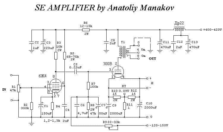

dunavko Napisano Maj 26, 2010 Share #16 Napisano Maj 26, 2010 pogledao sam malo po ruskim materijalima i evo nekih predloga koji bi mogli da posluze kao osnova za poredjenje .Evo jedna sema od manakova:Однотактный усилитель 6Ж4-300В собран по схеме с разделительным конденсатором и фиксированным смещением.Параметры:Чувствительность около 0,3V при выходной мощности 7,5W, КНИ от 1 до 2%, зависит от применямых ламп, минимальный 0,85% у ламп 300В JJ, 1-1,3% у питерских "светок", 1,5-2% у "саратовок".Принцип построения:Входной сигнал усиливается 6Ж4, включенной по классической схеме, дающей большой коэффициент усиления по напряжению, неюбходимый для раскачки выходной лампы и каскад оконечного усиления на лампе 300В.Первый каскад в настройке по постоянному току не нуждается, но если будут применяться 6Ж4 "второй свежести", напряжение на аноде 145-155V, экранной сетке 140-150V, при напряжении на катодном резисторе около 1,5V. Для этого следует подобрать резисторы R4 & R6.Ток покоя выходного каскада 85-90мА подстраивается в контрольной точке по падению напряжения на катодном резисторе 1 Ом.Детали:Резисторы R2, R7 применять углеродистые, или ПТМН, R3, R6 желательно проволочные 5W. Остальные - МЛТ.Конденсаторы: С5 К40-У9, К42-У2 напряжением не ниже 250V, пробовали полистирол, фторопласт, звук становился более резким, но это кому-как.Блокировочные по анодному и напряжению смещения пропилен, или лавсан,Электролитические конденсаторы-лучшие, что найдёте.Анодные дроссели Д21 или Д31, двухобмоточные 6й вывод на диодный мост, 3й соединить 2м, 1й вывод в схему.Выходной трансформатор от фирмы "Аудиоинструмент" TW25SE, Ra=4k.Блок питания:Думаю, БП комментариев не требует, единственное, накал ламп питается постоянным током, резисторы R1,R2,R3,R4 служат для выравниванияя напряжения накала ламп, 5V-300B, 6,3V-6Ж4.Схемы оформлены Евгением РазумовымАвтор Манаков Анатолий Link to comment Podeli na ovim sajtovima More sharing options...
dunavko Napisano Maj 26, 2010 Share #17 Napisano Maj 26, 2010 Samo kao pomoc jos malo sema.ta americka pentoda 6sj7 je ruska 6z8 (lako se nalazi) a manakov koristi i6z4.ocigledno je da zbog osobenosti triode(malo pojacanje,bolje koristiti pentode itd...l Link to comment Podeli na ovim sajtovima More sharing options...

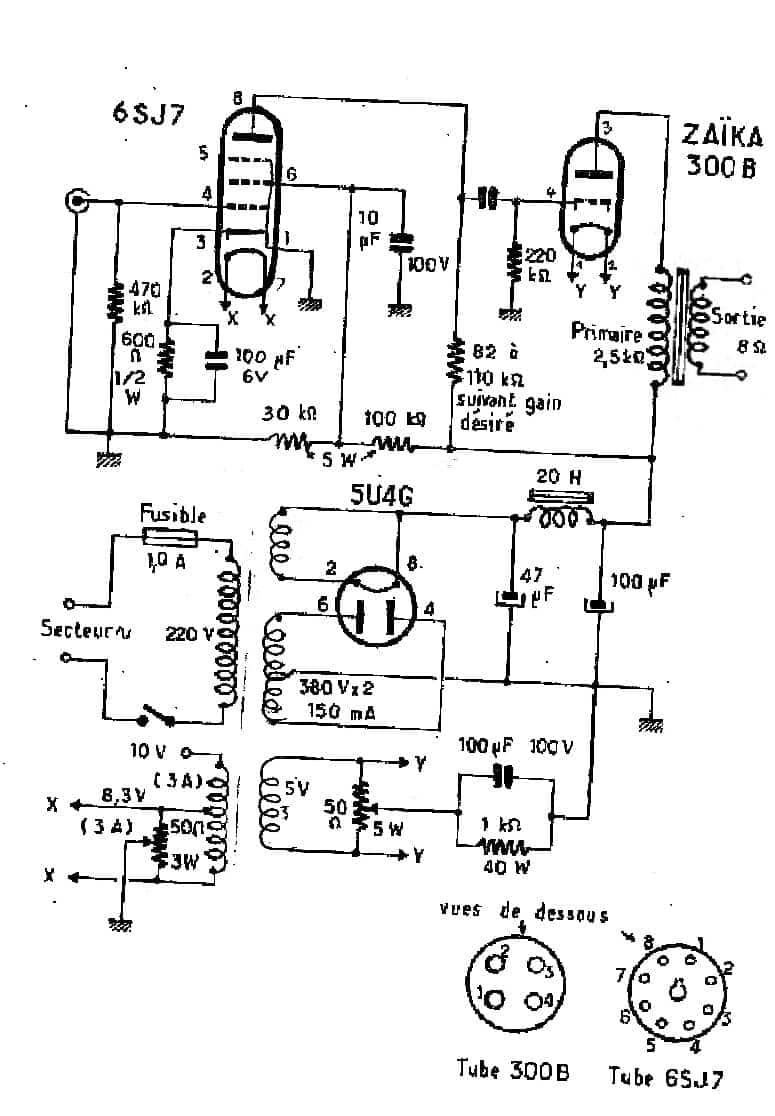

ZZZ Napisano Maj 26, 2010 Share #19 Napisano Maj 26, 2010 E da,pogledaj i western electric 91 model6SJ7 drive...ipak kakvoca OT je ono sto odredjuje karakter zvuka Link to comment Podeli na ovim sajtovima More sharing options...
