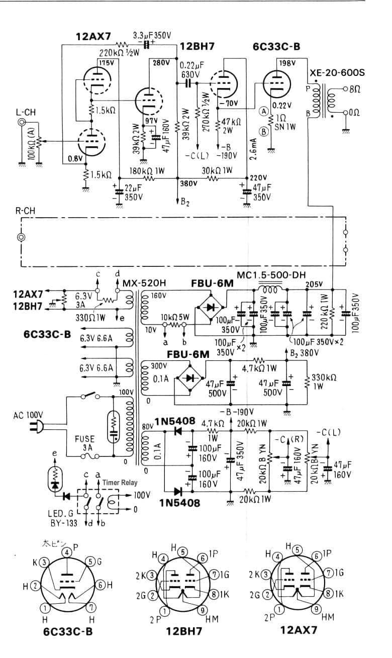

Ajmo dalje, taj spoj koji si objavil i za koji ovako smjelo tvrdis da je vrlo sirokopojasan je na tvoju zalost vrlo uskopojasan. Sa malo osnovne radiotehnicke matematike mozes vrlo zorno vidit koliko su "sirokopojasne" mogucnosti driverske cijevi koja dela sa 1 mA anodne struje a mora pogonit kapacitet od najmanje 80 pF i privest mu signal od nekih 150 Vp-p. Nemoj se zavaravat onom uobicajenom tlapnjom da su amplitude visokih tonova male, postoji u muzickom signalu cila gomila vrlo kratkotrajnih tranzjenata izuzetno visokih amplituda.
Prije stavljanja takvih tvrdnji triba ipak neke stvari racunski (ili mjerenjem) provirit.

220K je previse-previse cak i za ECC83a kamo za 6SN7to je skoro paralelna kriva statickog a i dinamickog opterecenjasa x osom anodnog napona.potpuno pogresno po mom misljenjui jednostavno nemoguce da se ocekuje da to dobro radi ili zvuci... :drinks:
Ako koristis preampi to cevniimaces dovoljno napona signalada pogonis i samo6SN7 kao stepen ispred 300b?moze i 6SN7 u paralell moduokvirno ti je potrebno oko 6V do 8V ulaznog napona...a ubedjen sam da iz prempa imas i vise...

Sigurno da Ima vise dobrih driverskih resenjaALIovde je poenta da vec postoji napajanje, grejanje, OT, itd..pa je u zadatim uslovima potrebno naci odgovarajuce resenje...i naravno da ceo amp po mogucstvu ima samo 1 stepen ispred 300Bako sam ja dobro shvatio?.10y je sigurno dobar driver ali to je cev koja trosi u tom rezimu oko 25mAi zahteva direktno grejanje, pa nije sigurno da li ce mapajanje podneti jos tih 50ak mAplus jos jedan stepen ispred 10y posto je njeno pojacanje oko 6...Naravno i imajuci u vidu da je OT za 300b najverovatnije manje Lppostavlja se i pitanje smisla..ovde je od vaznosti da ima visokog napona iz Vb za 300B, i da se amp koristi koristisa cevnim preampom ispred?. :drinks: .
Da li ste sigurni da je ovo šema Vladimira Shushurina?
Trebalo bi da jeste(dugo imam to u kompu),stariji neki SE model Lamm-a,100% nisam siguran.(mozda SAN EI)Poz
Probaj ovaj ulazni stepen ako te ne mrzi...posto vec imas cevi podnozija itd jer rece da di probao vec sa 6SN7....Vrednosti su orijentacione aliAko posaljes vrednost napona Vb, na OT gde dolazi napajanje,kada je 300B u pogonu,uradicu ti tacnije i bolje vrednosti otpora za 6SN7.ulazni napon je oko 5 do 6 V
