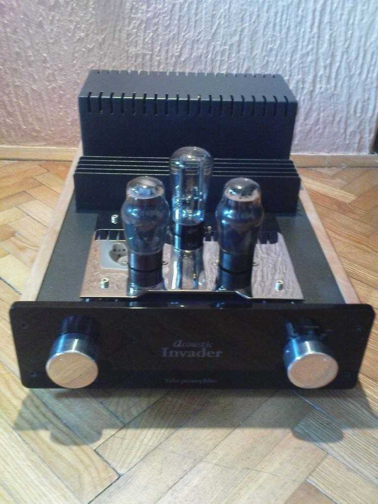

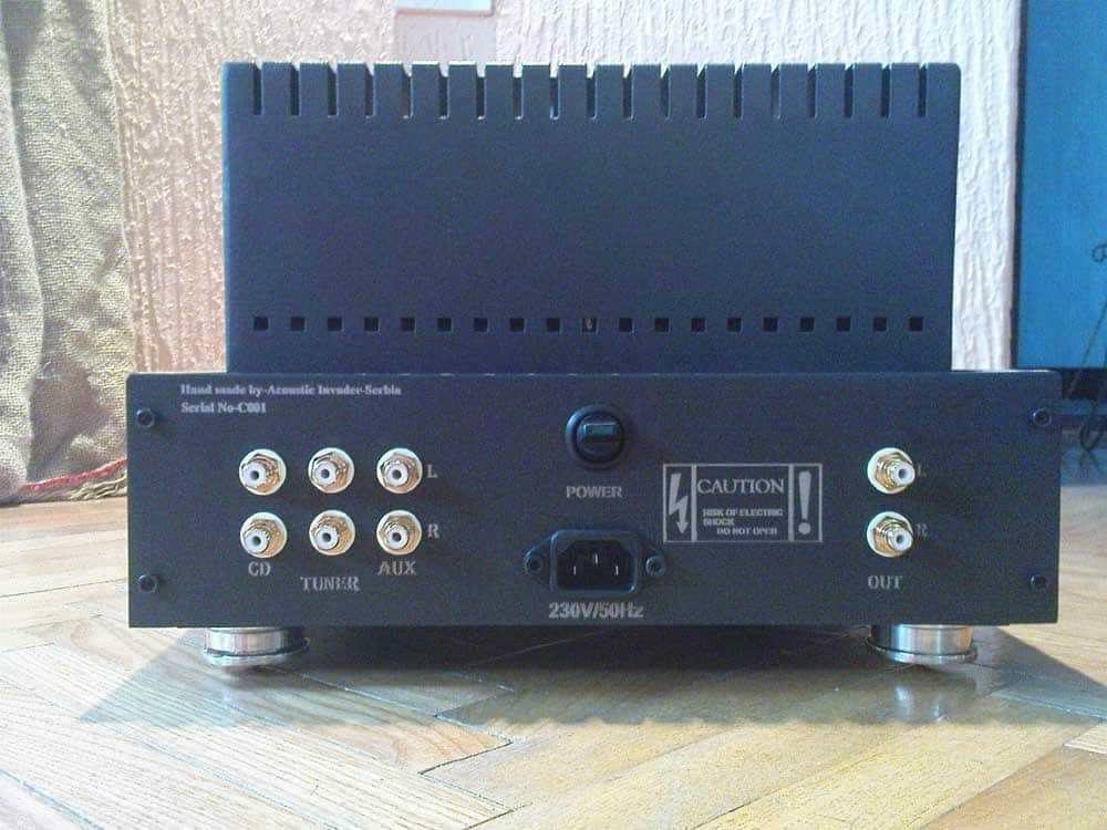

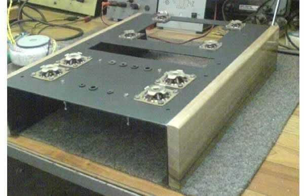

gidjga Napisano Jun 23, 2009 #1 Napisano Jun 23, 2009 Kao sto i naslov rece zavrseno je predpojacalo ,evo i par slicica.
Zen Mod Napisano Jun 23, 2009 #2 Napisano Jun 23, 2009 schm utisci vise slicica ?zaboravi li onu suvenir Mig plocicu poneti ?
Mikorist Napisano Jun 23, 2009 #3 Napisano Jun 23, 2009 Kao sto i naslov rece zavrseno je predpojacalo ,evo i par slicica.Sjajno Josh samo da mi neko objasni kako se ispisuju ova slovca pozadi
Impuls Napisano Jun 23, 2009 #4 Napisano Jun 23, 2009 Odlicno. Kako izgleda mogli bi da napravimo serijsku proizvodnju po akcijskoj ceni od 5999
Leonardo Napisano Jun 23, 2009 #5 Napisano Jun 23, 2009 Sjajno Josh samo da mi neko objasni kako se ispisuju ova slovca pozadi Miko, to laser sprži dok kažeš CVRC !Gidjga lepo je sve, ko upisano. Zašto si montirao šuko utičnicu na poliranu gornju ploču ?Jel to prednja ploča od klirita, baš je lepo uradjeno. Svaka čast
Ја sam sam Napisano Jun 23, 2009 #6 Napisano Jun 23, 2009 Zasto si montirao suko uticnicu na poliranu gornju plocu ?Вероватно да би могао да укључи неки Појачавач Снаге стоН_Колд
Daudio Napisano Jun 23, 2009 #7 Napisano Jun 23, 2009 Gidjga lepo je sve, ko upisano. Zasto si montirao suko utičnicu na poliranu gornju ploču ?Ajde za steker,to da shvatimo -treba negde da se usteka preamp,ali ko ti ispolira spanski zid na plocici-svaka mu se dala..... Nego Gidjga kako mi promace na radaru neopazen?U svakom slucaju pohvalno i lepo
deki Napisano Jun 23, 2009 #8 Napisano Jun 23, 2009 Pa obzirom da je pilot nije ni cudo sto ti je promakao ispod radara.Verovatno je sa svojim G-4 osisao travu.
gidjga Napisano Jun 23, 2009 Autor #9 Napisano Jun 23, 2009 Hvala,momci hvala.Zen ,zaboravio sam plocicu ,pa uzecu je nekom drugom prilikom ti je samo sacuvaj.Sto se tice zvuka ,o tome cemo drugi put ,tek ga treba slusati.Svaka cast za duhovitost lepo sam se nasmejao,pozdrav svima.
deki Napisano Jun 23, 2009 #10 Napisano Jun 23, 2009 Ma sta plocicu,ja cu ti dati krilo od Miga 29 ili tocak,ih plocicu.Evo ti slike pa biraj.Zasluzio si.

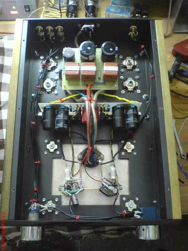

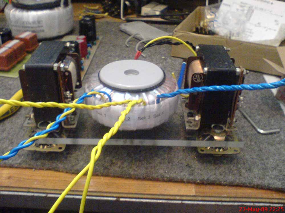

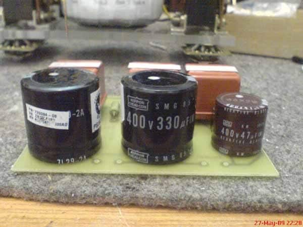

gidjga Napisano Mart 4, 2010 Autor #13 Napisano Mart 4, 2010 Pa evo ovako da krenem od ispravljača visokog napona ,torus plus dve prigušnice od 5H na kliritu i amortizerima.Ispravljačica direktno grejana AZ12 Telefunken ,od kondova Niponi i svaki je premošten sa 1nF,10nF,100nF i 1000nF

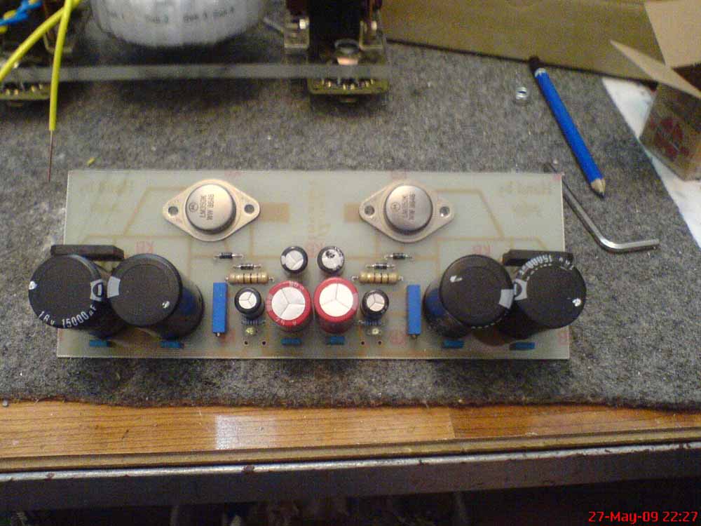

gidjga Napisano Mart 4, 2010 Autor #14 Napisano Mart 4, 2010 Ispravljači za grejanje :ima ih dva (na jednoj pločici) za svaku cevku posebno .U njima je 40000uF i motorolin stabilizator LM350K i nalaze se na hladnjaku koji se vidi spolja.
gidjga Napisano Mart 4, 2010 Autor #15 Napisano Mart 4, 2010 Upotrebljene su Mulardove ECC32 gde su obe polutriode unutar jedne cevke u Lowtin-Wait vezi međusobno .Ukatodi su Elna SilmicII ,a sprežni je Mundorf .Pot je Blue Alps ,a selektor Simens sa pozlatom.Kompletna šasija je od aluminijuma 3mm osim poklopca sa perforacijom koji je metalni,bokovi su orahovina ,a prednja ploča klirit i nogice polirani aluminijum.

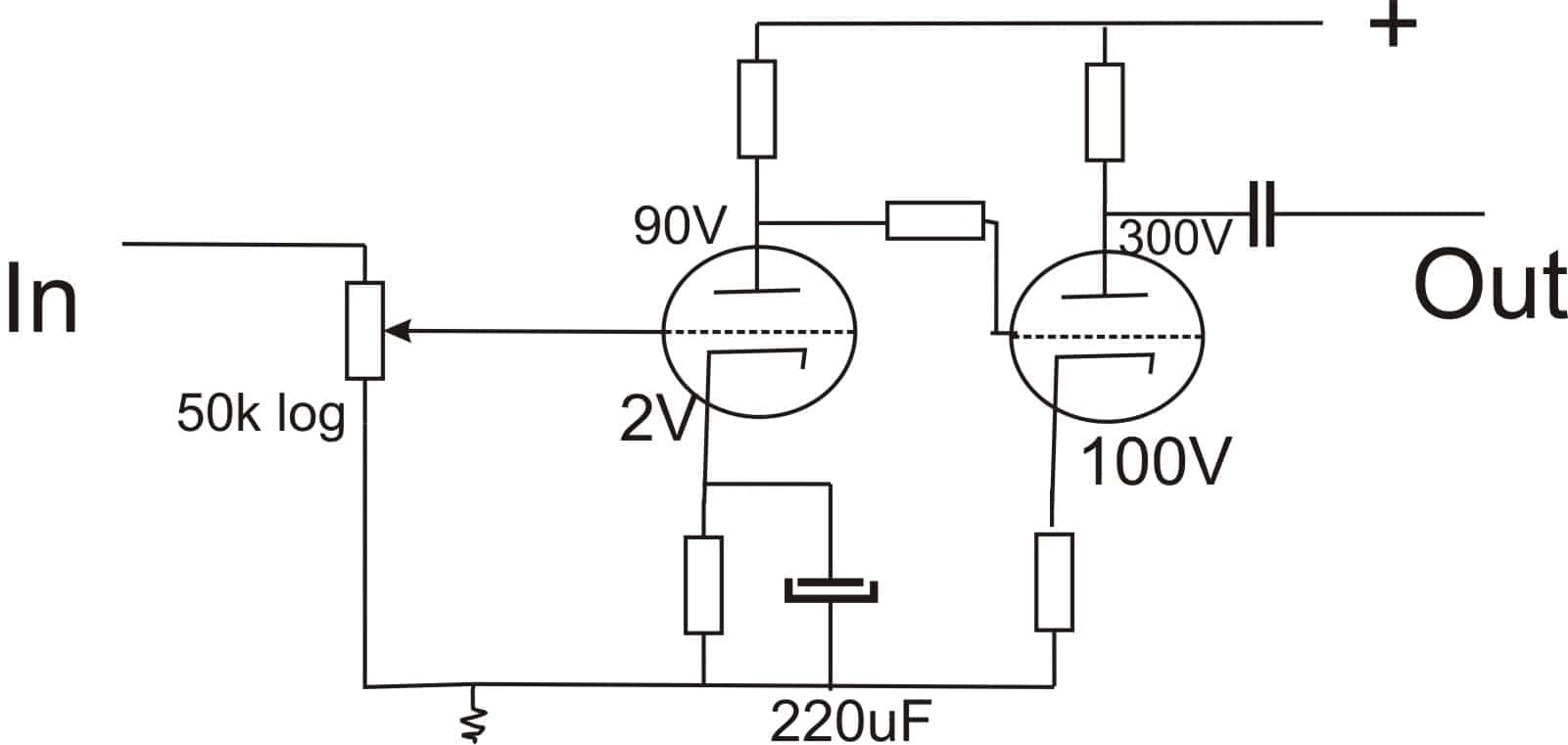

Zen Mod Napisano Mart 4, 2010 #16 Napisano Mart 4, 2010 daj semu ;nemoj me shvatiti pogresno - Loftin White je karakteristicna i konkretna , definisana sema - za koju ne vidim razloga da je primenjujes u preampu ; naravno - jer je poojacanje preveliko , pa bi morao uvoditi NFBdanas je moderno reci Loftin White za svaku DC spregu , sto je ipak pogresno ........no - mozda gresim , zato daj semu da se resimo dileme
gidjga Napisano Mart 4, 2010 Autor #17 Napisano Mart 4, 2010 Evo šeme ,ono čega se sećam ja sam ucrtao, za sve ostalo morao bih da otvaram preamp
Zen Mod Napisano Mart 4, 2010 #18 Napisano Mart 4, 2010 dakle - klasicna DC sprega ;mozes dati vrednosti ?pojedinosti o grejanju ( podizanje na potencijal ili ne ) i sl.
gidjga Napisano Mart 4, 2010 Autor #19 Napisano Mart 4, 2010 dakle - klasicna DC sprega ;mozes dati vrednosti ?pojedinosti o grejanju ( podizanje na potencijal ili ne ) i sl.nemoj molim te da otvaram preampgrejanje nije podizano na potencijal
Zen Mod Napisano Mart 4, 2010 #20 Napisano Mart 4, 2010 dobro - jednom ces dati malo vrednosti ....... pa da prokomentarisemo , a ti onda odlucis sta ces sa komentarima ......
sstrsat Napisano Mart 4, 2010 #21 Napisano Mart 4, 2010 Lako za vridnosti komponenti, ova shema ima potencijalno jako opasnu gresku. Ako dojde do gubitka kontakta na klizacu pota evo jake nekontrolirane varijacije napona na anodi izlazne cijevi. A s obzirom ba je setiran na +300V rezultat je vrlo virovatna smrt poluvodickog pojacala iza njega.Prosto je nevirovatno kako se previdjaju takvi naoko mali ali sa aspekta sigurnog i pouzdanog rada izuzetno bitni detalji.A nima pota kod koga se ta situacija ne moze desitI po vridnostima napona koji su dati na elektrodama lampi se moze izvrsit priblizna procjena pojacanja i bez vridnosti komponenti. A ovdi je malo preveliko za uobicajene potribe linijskog stupnja
gidjga Napisano Mart 4, 2010 Autor #22 Napisano Mart 4, 2010 Lako za vridnosti komponenti, ova shema ima potencijalno jako opasnu gresku. Ako dojde do gubitka kontakta na klizacu pota evo jake nekontrolirane varijacije napona na anodi izlazne cijevi. A s obzirom ba je setiran na +300V rezultat je vrlo virovatna smrt poluvodickog pojacala iza njega.Prosto je nevirovatno kako se previdjaju takvi naoko mali ali sa aspekta sigurnog i pouzdanog rada izuzetno bitni detalji.A nima pota kod koga se ta situacija ne moze desitI po vridnostima napona koji su dati na elektrodama lampi se moze izvrsit priblizna procjena pojacanja i bez vridnosti komponenti. A ovdi je malo preveliko za uobicajene potribe linijskog stupnjazaboravih da ucrtam naravno da postoji 1M na masu sa pota.
