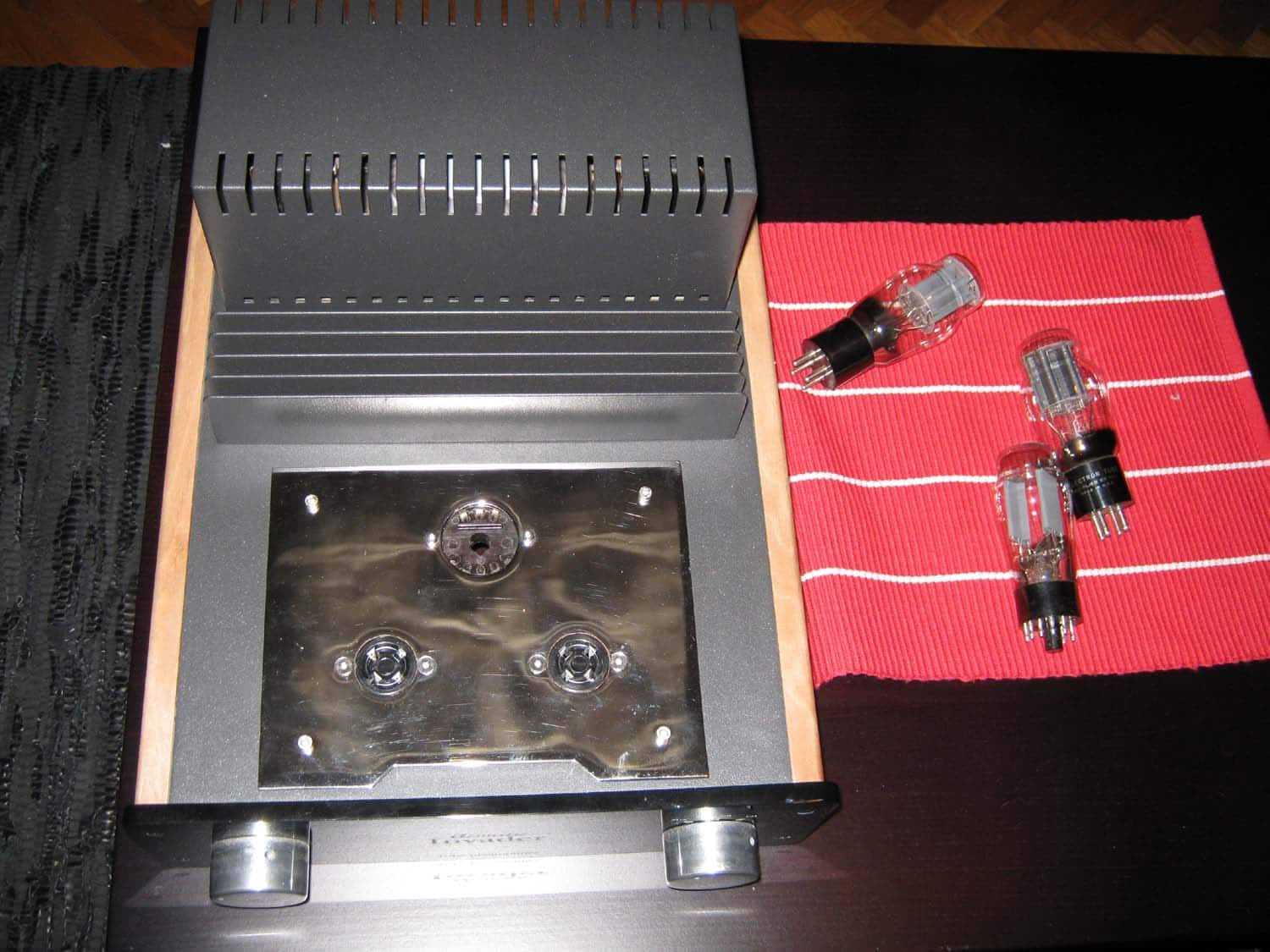

gidjga Napisano Avgust 22, 2010 Autor Share #67 Napisano Avgust 22, 2010 Na bakarnoj ploči zamenjena su podnožja ,na sreću bilo je potrebno samo otvor za bakelit proširiti, a rupe za šrafove odgovaraju. Link to comment Podeli na ovim sajtovima More sharing options...
gidjga Napisano Avgust 22, 2010 Autor Share #68 Napisano Avgust 22, 2010 i malo se lemilo Link to comment Podeli na ovim sajtovima More sharing options...

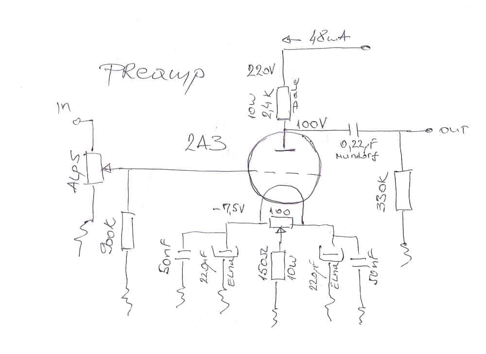

Zen Mod Napisano Avgust 23, 2010 Share #70 Napisano Avgust 23, 2010 davaj semu da skomentarisemo:Viannen_loungelizard: Link to comment Podeli na ovim sajtovima More sharing options...
gidjga Napisano Avgust 23, 2010 Autor Share #71 Napisano Avgust 23, 2010 ... 2A3 za preamp ... ima se, može se ... evo tebi ondak derane jedna lepa šemica za snagaš na http://www.vt52.com/ ; pogledaj pod Projekti : Leviathan hvala Beli,što se tiče ampa,imao sam SE 2A3 i to svira fenomenalno ,zato sam se odlučio za preamp sa istom cevkom koji bi gurao F3 Link to comment Podeli na ovim sajtovima More sharing options...

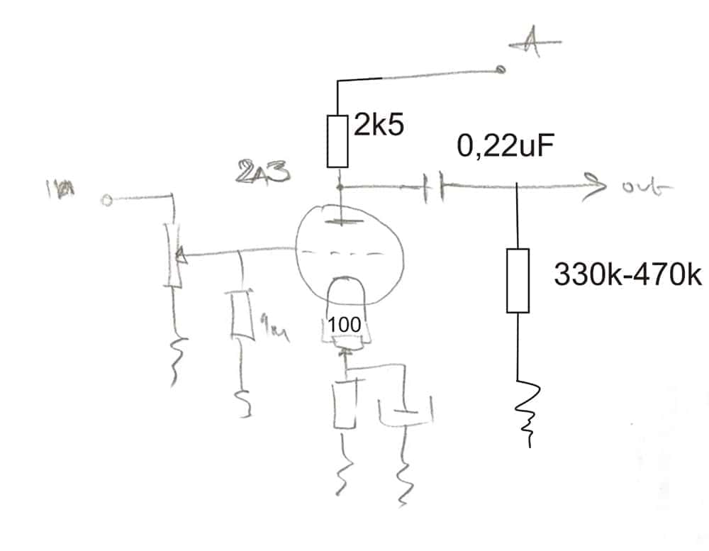

gidjga Napisano Avgust 23, 2010 Autor Share #72 Napisano Avgust 23, 2010 davaj semu da skomentarisemo:Viannen_loungelizard:šema će izgledati otprilike ovako Link to comment Podeli na ovim sajtovima More sharing options...
Beli Napisano Avgust 23, 2010 Share #73 Napisano Avgust 23, 2010 Ja sam se spremio ... jedva čekam da čujem prve utiske ... sad si mi takoreći u komšiliku, pa možda bude šanse da se čuje i uživo Link to comment Podeli na ovim sajtovima More sharing options...
sstrsat Napisano Avgust 23, 2010 Share #74 Napisano Avgust 23, 2010 šema će izgledati otprilike ovakoA upravo osa PM sa svim detaljima. Bit ce virovatno jos mrvica saranja po "paintu" Link to comment Podeli na ovim sajtovima More sharing options...
Zen Mod Napisano Avgust 23, 2010 Share #75 Napisano Avgust 23, 2010 ne vredi da ja komentarisem :Viannen_loungelizard:ja bi tu turio bar 10 mosfeta ukupno Link to comment Podeli na ovim sajtovima More sharing options...
Ја sam sam Napisano Avgust 23, 2010 Share #76 Napisano Avgust 23, 2010 ne vredi da ja komentarisem :Viannen_loungelizard:ja bi tu turio bar 10 mosfeta ukupno И бар два " Repeater-Coil - а " . Link to comment Podeli na ovim sajtovima More sharing options...

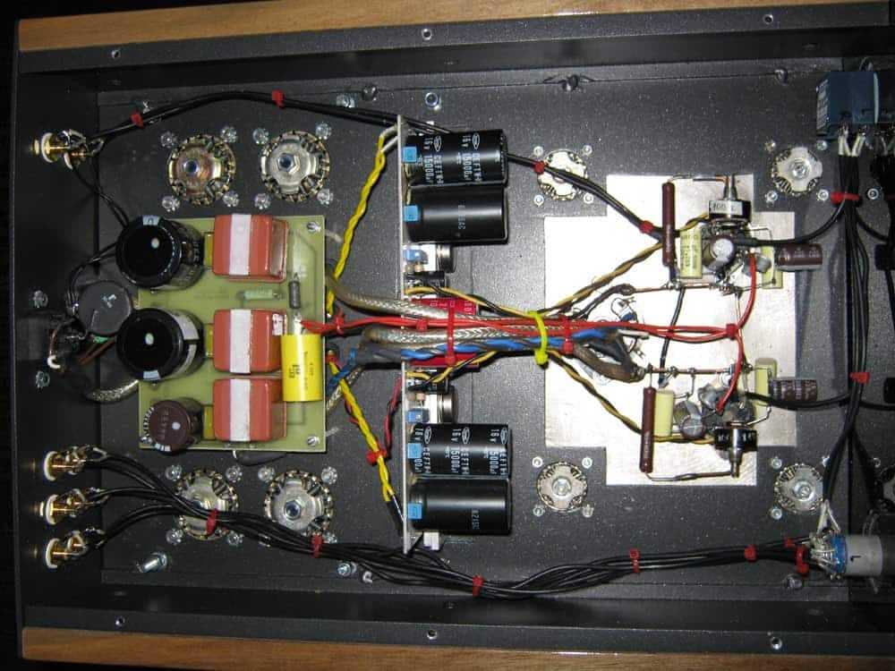

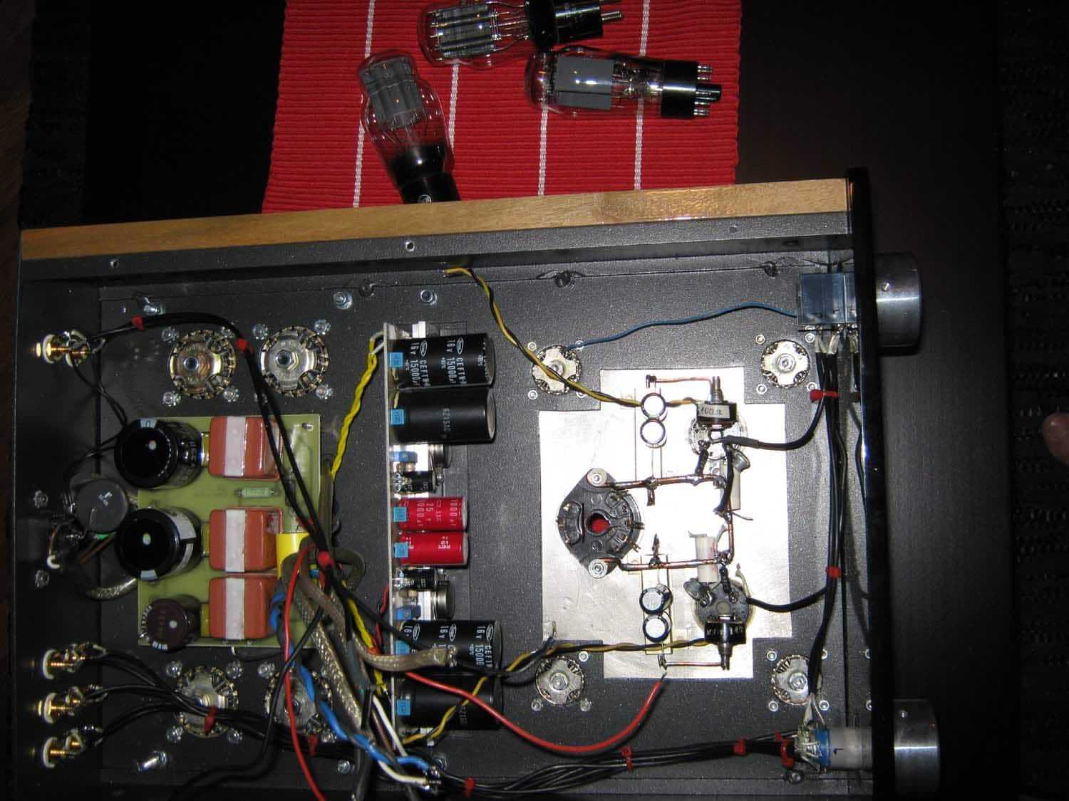

Daudio Napisano Avgust 23, 2010 Share #77 Napisano Avgust 23, 2010 Лепо,уредно,за похвалу.Међутим за око ми је запала дужина сигналних каблова од улазних чинчева до селектора,од селектора до потенциометра.Мислим да овај преамп треба да оде у класу изнад и да је недопустива толика дужина каблова.Предпостављам да је под поклопцем и нека пригушница,јер по мени без ње не би напајање било комплетно.Видим и потенциометре у колу катоде,али мислим да би било паметно да им се може прићи и без отварања кутије,тј.требало би имати и изведена гнезда за контролу струје,или још боље уграђене цајгере, и изведене потенциометре за евентуално подешавање.Својевремено сам имао и некакве феритне пригушнице које би легле као пијаноме шамар за филтрацију грејања.Нажалост више их немам,а могу их само описати као цилиндричне затворене ферите унутар који се налази одрећен број навоја жице дебљине 2мм.Мислим да су UNIS ISKRA стари лабораторијски исправљачи били крцати њима. Link to comment Podeli na ovim sajtovima More sharing options...
Daudio Napisano Avgust 23, 2010 Share #78 Napisano Avgust 23, 2010 Ja sam se spremio ... jedva čekam da čujem prve utiske ... sad si mi takoreći u komšiliku, pa možda bude šanse da se čuje i uživo Чика Бели,када ће се нешто твоје чути? Чуо сам да и ти нешто спремаш. Link to comment Podeli na ovim sajtovima More sharing options...
guja011 Napisano Avgust 23, 2010 Share #79 Napisano Avgust 23, 2010 Својевремено сам имао и некакве феритне пригушнице које би легле као пијаноме шамар за филтрацију грејања.Нажалост више их немам,а могу их само описати као цилиндричне затворене ферите унутар који се налази одрећен број навоја жице дебљине 2мм.Мислим да су UNIS ISKRA стари лабораторијски исправљачи били крцати њима.unis TOS a ne iskra, al nema veze.tih ferita ima i dalje samo najavis i dodjes.mada...tesko da ce taj ferit imati efekta na 100hz ili dc.. Link to comment Podeli na ovim sajtovima More sharing options...
gidjga Napisano Avgust 23, 2010 Autor Share #80 Napisano Avgust 23, 2010 Ja sam se spremio ... jedva čekam da čujem prve utiske ... sad si mi takoreći u komšiliku, pa možda bude šanse da se čuje i uživo Naravno Beli sada smo komšije ,pa slušamo čim bude gotovo Link to comment Podeli na ovim sajtovima More sharing options...

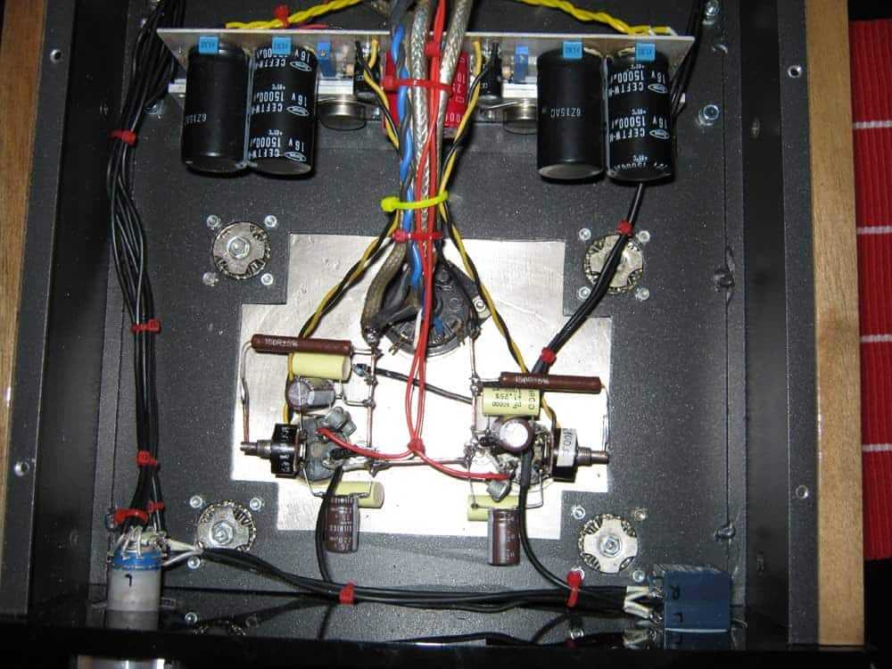

gidjga Napisano Avgust 23, 2010 Autor Share #81 Napisano Avgust 23, 2010 Лепо,уредно,за похвалу.Међутим за око ми је запала дужина сигналних каблова од улазних чинчева до селектора,од селектора до потенциометра.Мислим да овај преамп треба да оде у класу изнад и да је недопустива толика дужина каблова.Предпостављам да је под поклопцем и нека пригушница,јер по мени без ње не би напајање било комплетно.Видим и потенциометре у колу катоде,али мислим да би било паметно да им се може прићи и без отварања кутије,тј.требало би имати и изведена гнезда за контролу струје,или још боље уграђене цајгере, и изведене потенциометре за евентуално подешавање.Својевремено сам имао и некакве феритне пригушнице које би легле као пијаноме шамар за филтрацију грејања.Нажалост више их немам,а могу их само описати као цилиндричне затворене ферите унутар који се налази одрећен број навоја жице дебљине 2мм.Мислим да су UNIS ISKRA стари лабораторијски исправљачи били крцати њима.Klaso,kablovi su kvalitetni kao i simensov preklopnik ,nije mi se dalo da se zezam sa releima.Pod poklopcem su dve prigušnice od po 2H na simensovom M jezgru.Brumer je bremer i za sada ostaje ispod haube.Tih feritnih prigušnica imam ali ih ne stavih jer svaka cevka ima odvojene ispravljače sa po 40000uF i motoroline LM350 ,tako da sam odustao od prigušnica u kolu grejanja. Link to comment Podeli na ovim sajtovima More sharing options...
Daudio Napisano Avgust 23, 2010 Share #82 Napisano Avgust 23, 2010 То је било само моје виђење,не мора да значи да треба тако урадити.Нисам мислио да се зезаш са релејима -једноставно продужи осовину селектора и пота колико дозвољава конструкција и на тај начин скрати каблове.Ферите бих опет убацио превентиве ради да ти не утрчи нешто од исправљача до самог подножја.Мада ја бих тако,ти уради по твом нахођењу. Link to comment Podeli na ovim sajtovima More sharing options...

gidjga Napisano Avgust 23, 2010 Autor Share #84 Napisano Avgust 23, 2010 operacija završena ,pacijent življi nego ikada ,vratila mu se boja, a i temperatura.Evo šeme šta sam uradio. Link to comment Podeli na ovim sajtovima More sharing options...

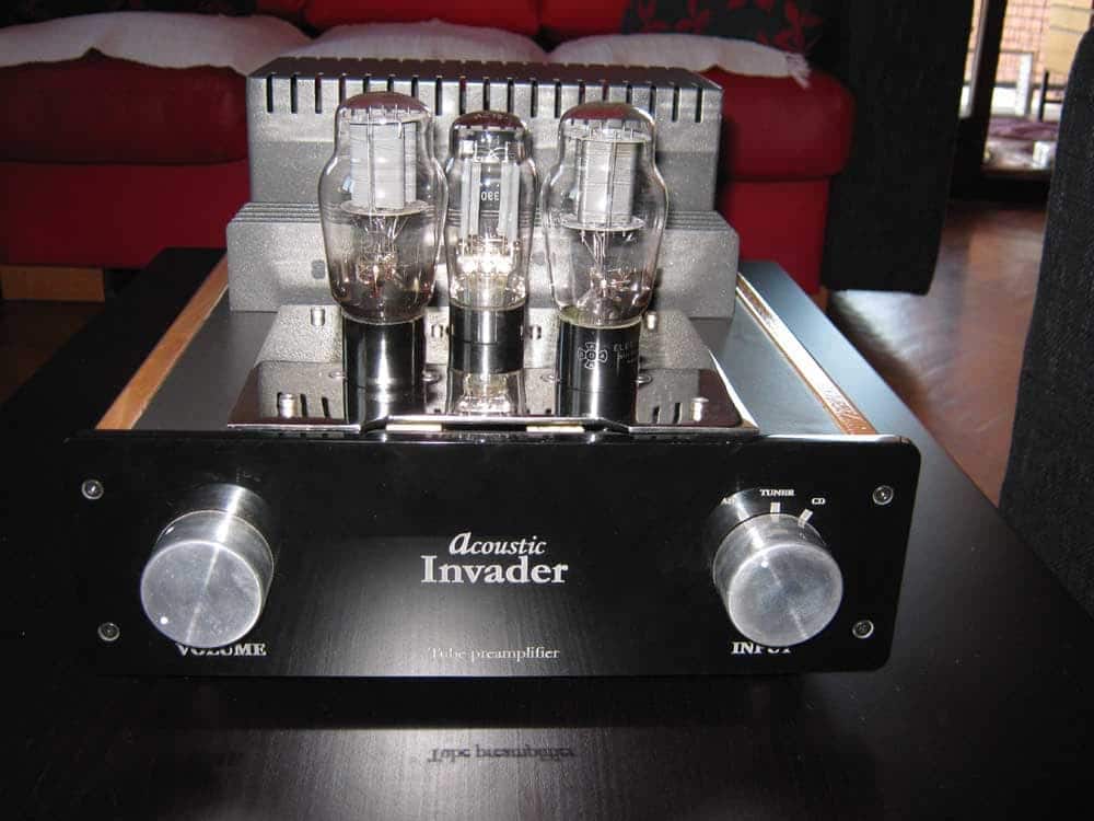

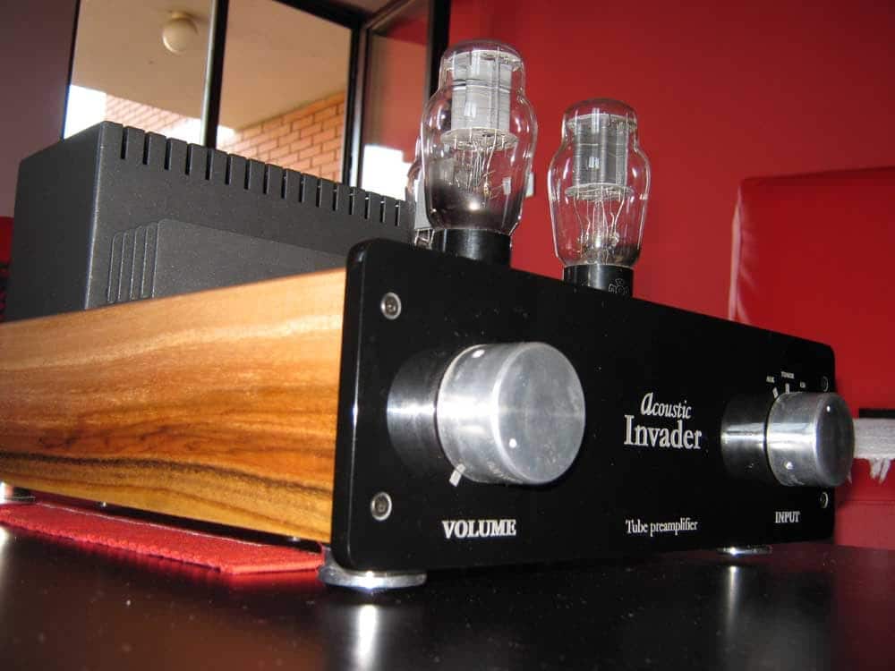

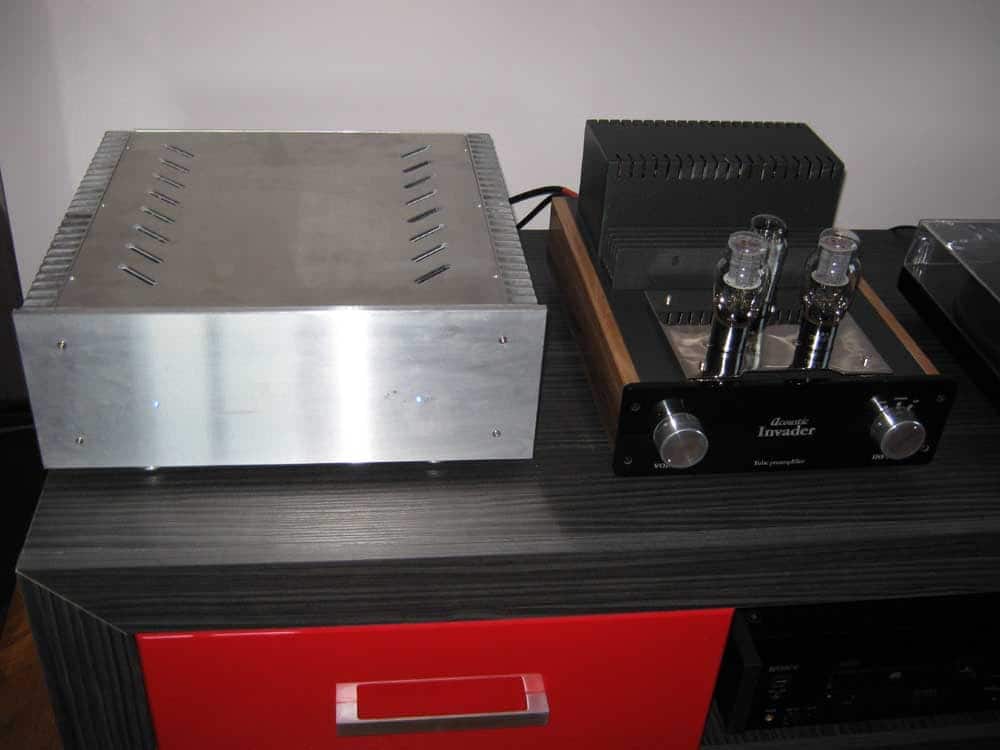

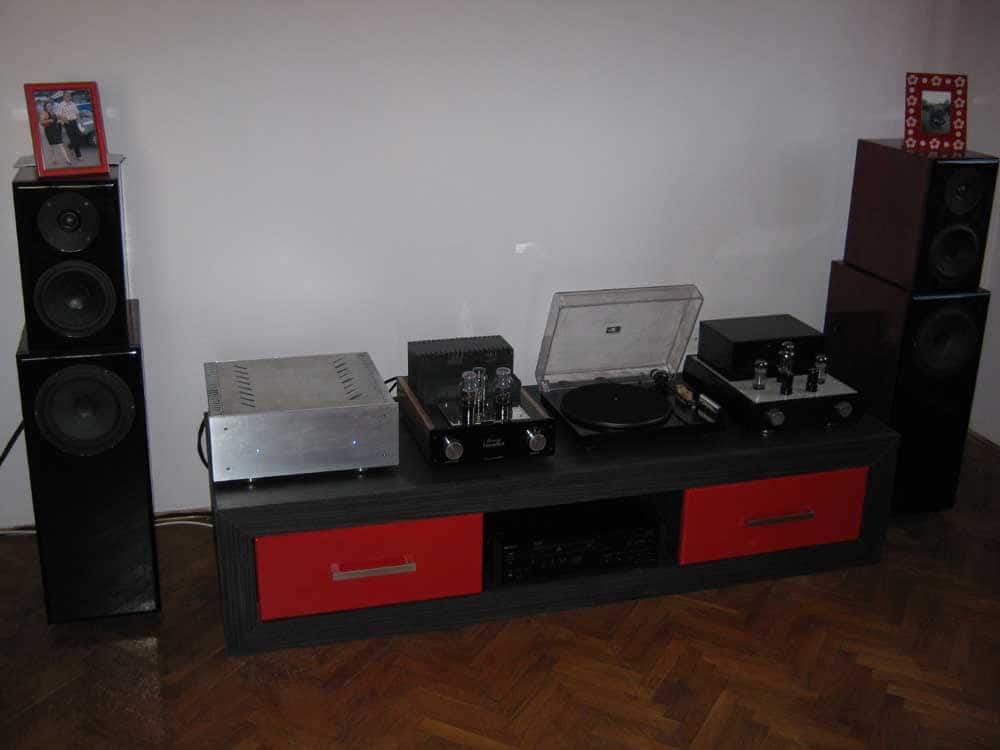

gidjga Napisano Avgust 23, 2010 Autor Share #85 Napisano Avgust 23, 2010 evo i par sličicai jošslušao sam kratko ,prvi utisak čim sam uključio sistem ,sve je delovalo mnogo utegnutije nego do sada i bas je niži Link to comment Podeli na ovim sajtovima More sharing options...
bata bane Napisano Avgust 23, 2010 Share #86 Napisano Avgust 23, 2010 Cim to tako lepo stoji, znaci nema malji deca okolo Bas mi se svidja Link to comment Podeli na ovim sajtovima More sharing options...
Sync Napisano Avgust 23, 2010 Share #87 Napisano Avgust 23, 2010 Komso dzaba slike...mora se to cuti. Link to comment Podeli na ovim sajtovima More sharing options...
Beli Napisano Avgust 23, 2010 Share #88 Napisano Avgust 23, 2010 Šta čuti ... to se zaliti mora ... ma nek si ti zadovoljan, za ostalo ćemo lako . Link to comment Podeli na ovim sajtovima More sharing options...
