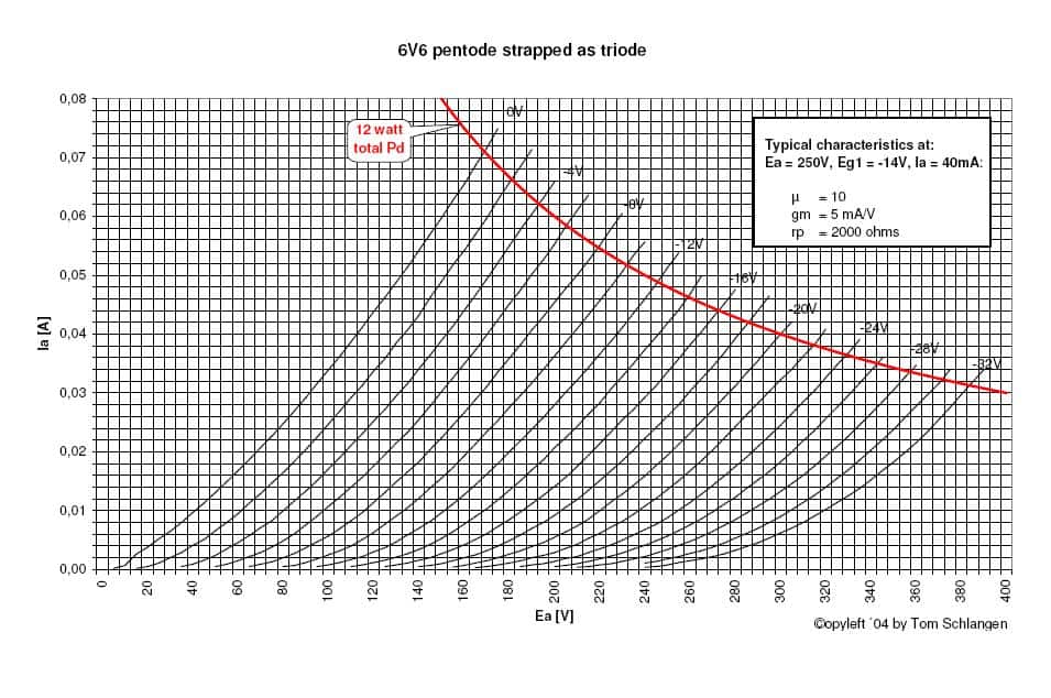

klasicna Srpska ( ajd - dobro - nije samo srpska ) prica - po pamet u beli svet ....
da ne gresim dusu - jos na R.A.T. je ekipa , koje je deo prisutan danas i na big DiyA raspravljala i o shunt regovima vs. serijski , pa je tad krenula i cela prica o probanju i utvrdjivanju potencijala pentoda i tetroda vezanih kao triode .
kasnije smo to isto nastavili na opskurnom toob vorumu ( videti linkove http://choky.diyaudi...s_and_Fred.html i http://geek.scorpior..._ZonE/index.php ) te je rezultovalo verovatno najvecom bibliotekom ( dostupnom na netu ) snimljenih kriva i k-ka tetroda/pentoda spojenih kao triode ( videti http://www.tubes.myn...s_triode_e.html ) ..........
skalav kakav jesam , na big diya sam od samog pocetka proponent shunt napajanja vs. seriskih , kad god mogucnosti dozvoljavaju primenu istog ......
no - poenta jest - slazem se da se Salas momak na mestu , al' - kako se sve na ovom svetu okrece - taj krug je okrenut bar nekoliko puta pre Salasa ...... treba samo videti knjige starostavne ..... menja se tehnologija ( negde na bolje , a negde i propada ) ali se koncepti mnogo ne menjaju - jerbo su nasi stari bili opako pametni momci .

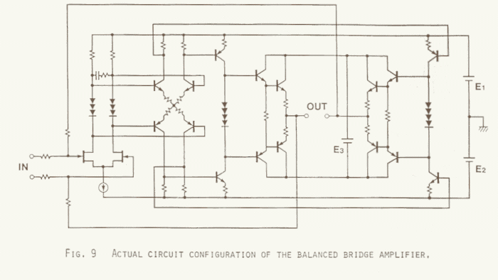

e , i o SUSY pomalo - mada - ruku na srce - lepo Nele kaze - nisam ja to izmislio , ja sam samo patentirao sto jesam , cak u prvo vreme ne razumevajuci u potpunosti sta je sve stvarno neophodno za koncept .
elem - okacak - ovo je bilo pre SUSY-ja ; ne mogu da se setim otkalen li je ovo - Hitachi ili neko drugi ........
Sloba je guru da izgogla sto ja odustanem ...... Postavljena slika
