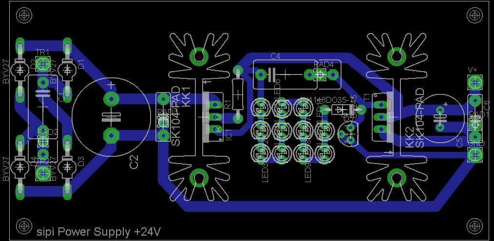

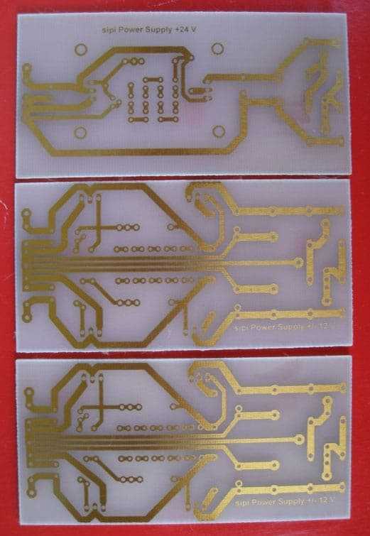

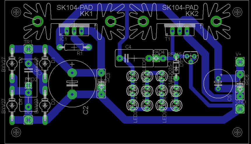

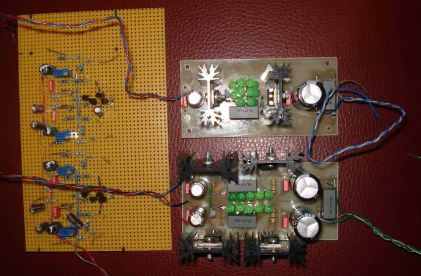

ManicP Napisano Jun 3, 2010 Share #244 Napisano Jun 3, 2010 Daklem, još napajanje za 24V.Igrao se malko u Orlu , evo produkta.Slobo, sam nabo koji su hladnjaci OR ne? Eto pa biraj :drinks:Prva je nešto manja 85x50mm, druga standard 100x50mm. Dodavao malo padova u konove da mož da uđe više rastra. Link to comment Podeli na ovim sajtovima More sharing options...

sp300b Napisano Jun 4, 2010 Share #246 Napisano Jun 4, 2010 Da se ja pitam - slicica br 2. Link to comment Podeli na ovim sajtovima More sharing options...

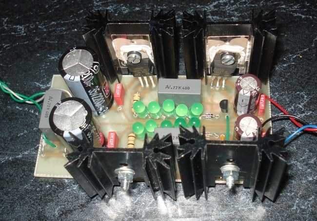

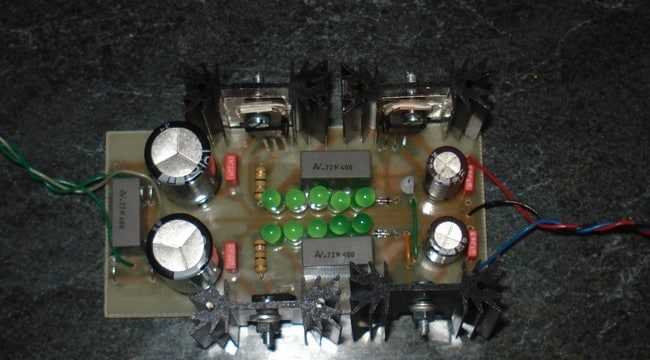

sp300b Napisano Jun 8, 2010 Share #252 Napisano Jun 8, 2010 he he ... nije bas 24V nego 21, 5 V....ako me bude iznervirao biće 24V (tačno još jedan zeleni u red i eto 24 V, svaki daje 1,93V ukoliko se dobro sećam...) Testiran sa Transformatorom od 18V sek. i 30 V sek. U oba slucaja daje isti izlazni napon. Provereno na osciloskopu - Ripple manji od 5 mV. Morao da ubacim 5mm LED, pa kud puklo da puklo Link to comment Podeli na ovim sajtovima More sharing options...
sp300b Napisano Jun 8, 2010 Share #253 Napisano Jun 8, 2010 jos jedna slika Link to comment Podeli na ovim sajtovima More sharing options...

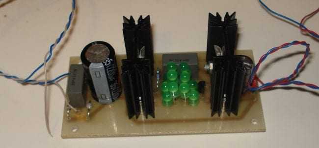

sp300b Napisano Jun 8, 2010 Share #254 Napisano Jun 8, 2010 i Plus/Minus 12 V ...tačnije +11,65V i - 11,65V... Ripple Minus ispod 2 mV, Ripple Plus ispod 1 mV... Link to comment Podeli na ovim sajtovima More sharing options...
sp300b Napisano Jun 8, 2010 Share #255 Napisano Jun 8, 2010 i još jedna sličica Link to comment Podeli na ovim sajtovima More sharing options...
sp300b Napisano Jun 8, 2010 Share #256 Napisano Jun 8, 2010 sve u svemu....Začin "C" Link to comment Podeli na ovim sajtovima More sharing options...

ManicP Napisano Jun 9, 2010 Share #259 Napisano Jun 9, 2010 he he ... nije bas 24V nego 21, 5 V....ako me bude iznervirao biće 24V (tačno još jedan zeleni u red i eto 24 V, svaki daje 1,93V ukoliko se dobro sećam...) Testiran sa Transformatorom od 18V sek. i 30 V sek. U oba slucaja daje isti izlazni napon. Provereno na osciloskopu - Ripple manji od 5 mV. Morao da ubacim 5mm LED, pa kud puklo da puklo Mozda da umesto jedne zelene diode metnes belu/plavu? One bi trebalo da imaju na sebi oko 3,5V. Bude bliže 24V očas Link to comment Podeli na ovim sajtovima More sharing options...
