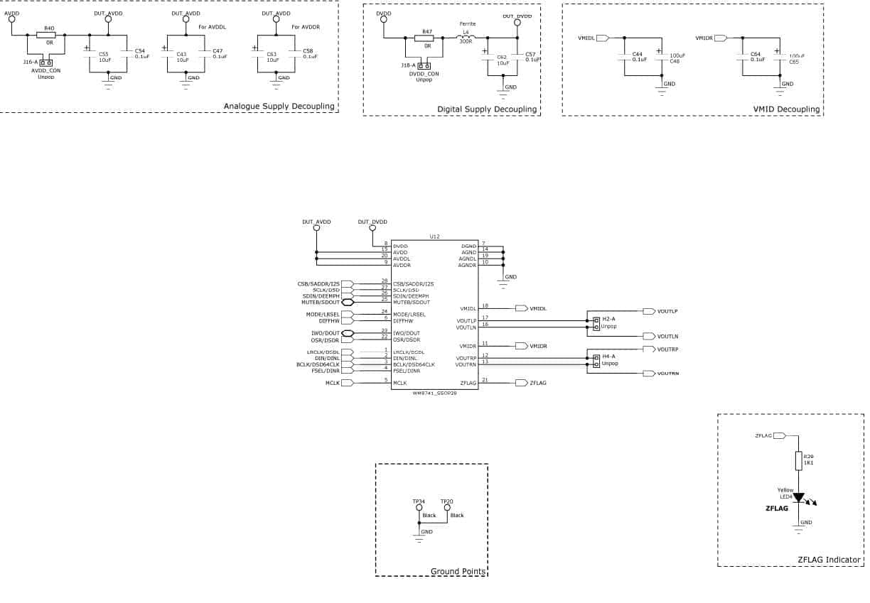

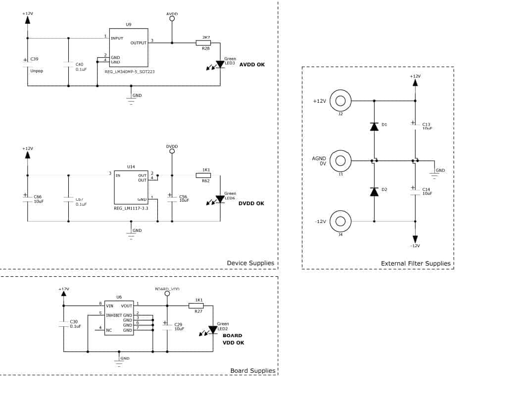

ZZZ Napisano Mart 12, 2010 Share #53 Napisano Mart 12, 2010 razlika mora da se oseti u mono modu, ja zato i nisam razmatrao oba kanala sa jednog chipa...a narocito ako su galvanski odvojena oba napajanja Va i VdUstvari wolfson i nema Va jer bi to znacilo da se sa promenom opterecenja prema masimenja i struja protoka Va, medjutim mislim da se samo menja Vdigital...i to treba u mono modu da bude razdvojenoono sto je WM obelezio kao Va je ustvari Vref...a ako se load postavi na 1/2 Vref sto je ustvari Vmid PIN onda nema protoka struje i off-setato nema u datasheetu....Nije potreban filter ako prilagodis sampling rate originalnom snimku...bez oversamplinga...wolfson vec ima hardware a i software mod slow roll-off filter i fast roll-offpogledaj u datasheetu... i to je Fo na oko 0.4-0.5 Fs u oba slucajasto znaci da je to vec oko 20K za 44.1KHz sampling rate...a ako koristis i interstage transformator jos ti je manje potreban filter.I naravno da su analogni izlazi lose uradjeni i kod wolfsona kao i kod svih drugihista pesma kao i kod philipsa itd....a posto imas vec softwareovsku kontrolu upotrebi je?mislim to si ustvari platio a ne samo PCB?u tome i jeste udobnost da ne moras stalno da prespajas razne jumpere.... retko koji konverter cita nekoliko last significant bitova uopstetako da 16bita je pre 12 ili 14a 24 ce pre biti 20...cheers Link to comment Podeli na ovim sajtovima More sharing options...

Sync Napisano Mart 13, 2010 Autor Share #56 Napisano Mart 13, 2010 Evo da ostane kako je to odradjeno na evaluacionoj plocici... Link to comment Podeli na ovim sajtovima More sharing options...
ZZZ Napisano Mart 14, 2010 Share #57 Napisano Mart 14, 2010 Sync izvinjavam semoram da korigujem iformaciju od pre par postova za potrosnju i PS..proverio sam ponovo i ipak sa promenom Loadadolazi do potrosnje struje iz Vanalog grane a ne kako sam ranije pogresno napisao iz Vdig.naime zbunio sam se pogled odozgo i odozdo....danas sam to jos par puta proverioi rezultati su sledeci470 oma serijski otpornici 2 x, mono dual diff mod,oko 50 oma dc res BAL to SE interstage@Vmid = oko 13mA total kroz VaL+VaR, chip manje osetliv, zvuk bolji@Agnd = oko 28mA total kroz VaL+VaR, chip neznatno osetljiv na merenja, zvuk malo kruci?.Sve ostal isto kao sto sam i napisaokljucno : obrnute faze u dual diff. modu left ch. uodnosu na right deff. datasheet... tolikocao Link to comment Podeli na ovim sajtovima More sharing options...

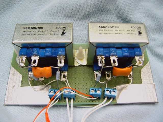

Zen Mod Napisano Mart 14, 2010 Share #63 Napisano Mart 14, 2010 a propo operatora sa svim i svacim , a sto svira a ne reprodukuje - sinketovi trafoi su preveliko opterecenje za SSDAC ;kod mene su radili 3K5:18K trafoi ..... Link to comment Podeli na ovim sajtovima More sharing options...
Sync Napisano Mart 14, 2010 Autor Share #64 Napisano Mart 14, 2010 Evo fotkice sto je neko nakacio na veliki ssdac...zdrpio sa velikog diya.Edcor trafoi...oko 12.5$ kom.A pored toga sto ju moji 200:200 loncici premale omaze za ssdac...to je sviralo daleko daleko bolje nego ista sto je bassivus kacio na njega. Link to comment Podeli na ovim sajtovima More sharing options...
Zen Mod Napisano Mart 14, 2010 Share #65 Napisano Mart 14, 2010 ......to je sviralo daleko daleko bolje nego ista sto je bassivus kacio na njega.zasto li me to ne cudi ...... Link to comment Podeli na ovim sajtovima More sharing options...
