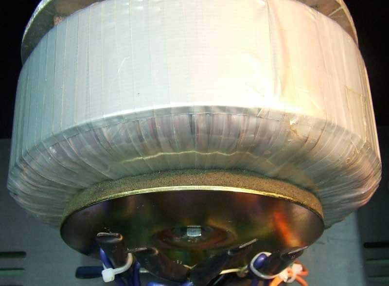

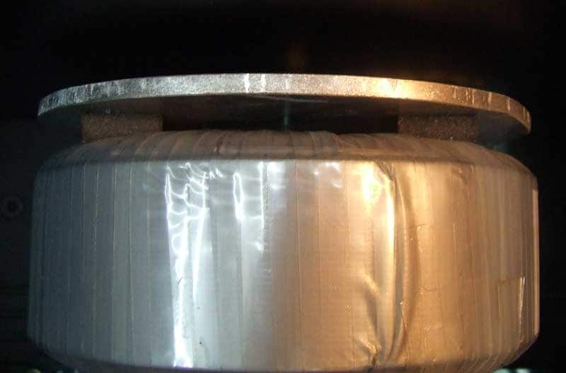

Zen Mod Napisano Jun 6, 2009 #47 Napisano Jun 6, 2009 dva detalja montaze trafoa - upotrebljena je sundjerasta guma debljine 10mmdve trake "ispod" trafoa i napravljen prsten na steznom tanjiru dobija se izvanredno elasticno a sigurno fiksiranje djunte

Impuls Napisano Jun 6, 2009 #49 Napisano Jun 6, 2009 Pitanje: da li postoji galvanska veza izmedju kucista i mase i kakva?
Zen Mod Napisano Jun 6, 2009 #50 Napisano Jun 6, 2009 Pitanje: da li postoji galvanska veza izmedju kucista i mase i kakva?standardno - NTC 10 oma ;svaki kanal ima svoj NTCvidi post #33 - dve nandzaraste zice u sredini - spojene su stopicom na M6 koji drzi nosac trafoas obzirom da ce Babel biti guran sa TVC-jem , kod kojeg je masu moguce odvojiti po volji , nece biti problema sa petljama

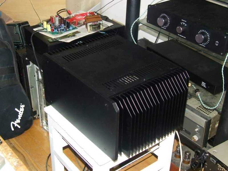

Zen Mod Napisano Jun 7, 2009 #54 Napisano Jun 7, 2009 Davor bio danas - i pored Impulsovog zanovetanja o potencijalima kablovske TV i Steinove krajnje bezobrazne samohvale o kupljenom Marantz-u CD38 za 500din , uspeli smo da finalno ukuvamo Babela i podesimo Iq i DC offset , te da ga smestimo na referentnu test hoklicu .naravno - mali Babel se nije obrukao , ostatak utiska eventualno od Davora , koji je trenutno negde blizu Prestonice .......sto se mene tice - end of the story , imao sam stvarno zadovoljstvo da sastavim jednog lepog i ozbiljnog malisu ....... mislim da smo se slozili oko konstatacije da je za relativno male pare Davor dosao do ozbiljnog ampa ....... gledano u bilo kojim okvirima ..... i para i ozbiljnosti - hvala Leu na sokoljenju

sp300b Napisano Jun 7, 2009 #57 Napisano Jun 7, 2009 Najgore kad Admini prave OffTopic..c,c,cKoliku mirnu struju ste postavili na kraju - 2A ?
Zen Mod Napisano Jun 7, 2009 #58 Napisano Jun 7, 2009 .......Koliku mirnu struju ste postavili na kraju - 2A ?

Sync Napisano Jun 7, 2009 #64 Napisano Jun 7, 2009 Sale, kakva ono plocica u pozadini sa hrpu crvenih izvoda ka trafoima?
Zen Mod Napisano Jun 7, 2009 #65 Napisano Jun 7, 2009 Sale, kakva ono plocica u pozadini sa hrpu crvenih izvoda ka trafoima?SuperFi-jev DAC - AYA ;trafo je sa zilion sekundara , stegnut bakarnom zicom - dok se ne zalemi externi static Cu shield ;onda skidamo zicanu stegu , uz zalivanje pivom .....
