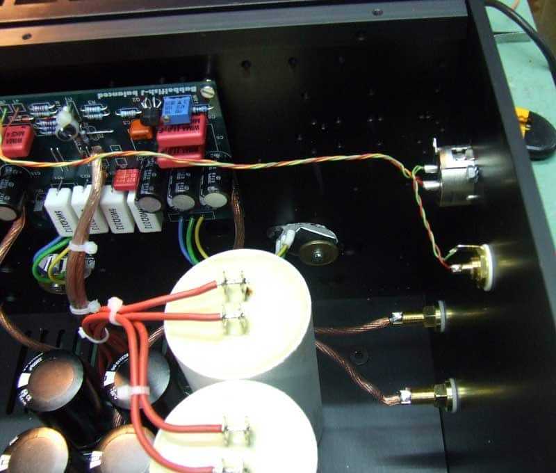

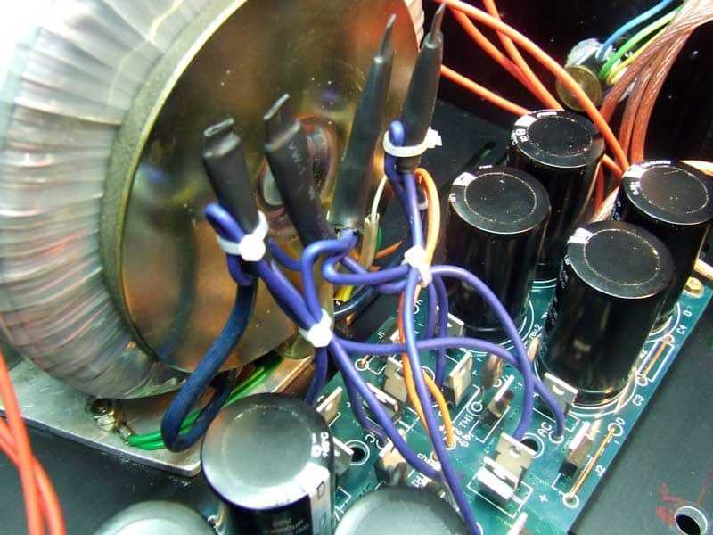

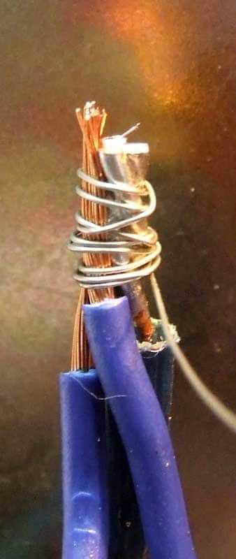

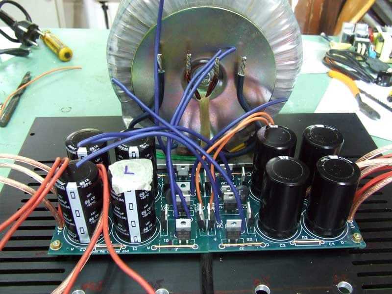

Zen Mod Napisano Jun 6, 2009 #33 Napisano Jun 6, 2009 eto - posle (pred)finalnog kuvanja i podesavanja novog Babela , da i smanjim nesto slika i postujem ;ako sve bude po planu - Davor sutra preuzima svog ljubimca .evo nesto slika , koliko - toliko po redu .... uz poneku i komentar ....... ove dve su final PSU harness .....

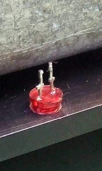

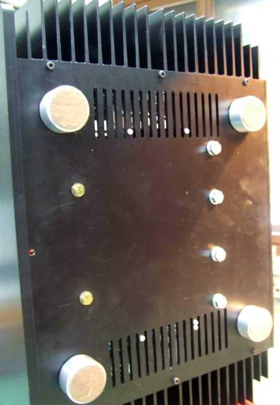

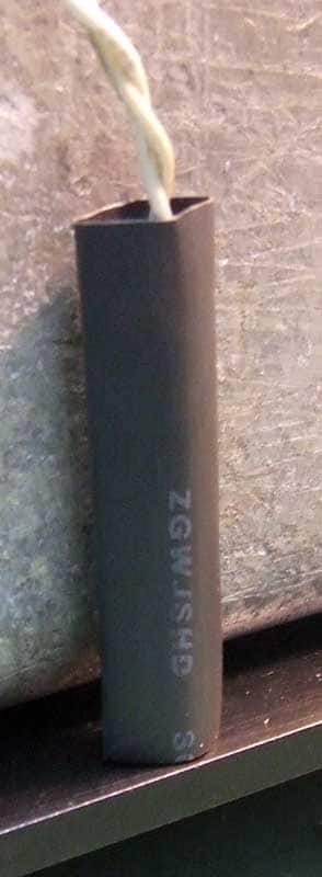

Zen Mod Napisano Jun 6, 2009 #35 Napisano Jun 6, 2009 Led dioda - skrivena na dnu , iza prednje ploce napon uzet direktno sa sekundara , 1N400x i predotpor skrivenu u termobuziru , zaboravio da sliknem skupljen

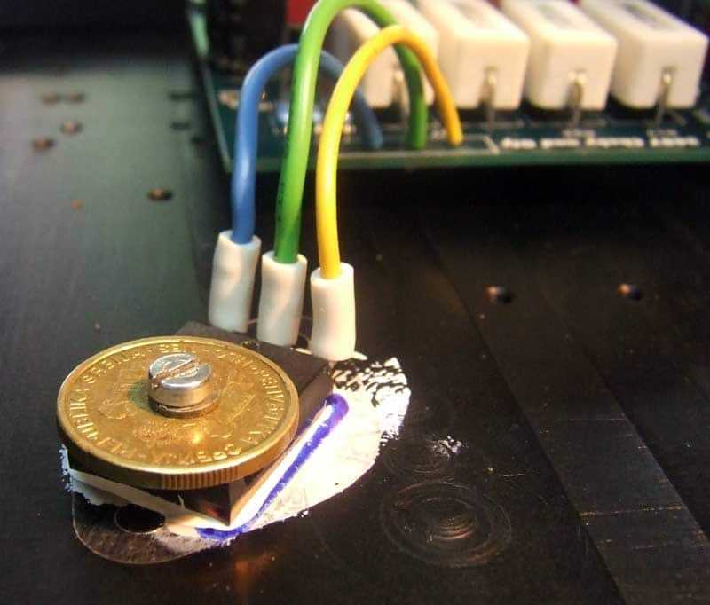

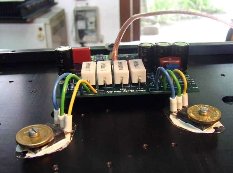

Zen Mod Napisano Jun 6, 2009 #36 Napisano Jun 6, 2009 poslednje specijalne platne za mosfete iz privatne zalihe barona Krupp-a ;smejati se ne - legura je fantomska , sto ce reci da se ne krive kao kupovne platne ...... sem toga - nije lako naci platnu od 12-15mm , sa rupom 3,2mmmontaza mosfeta - silom prilika razbacano po hladnjaku (uz produzne zice ) jer se nikako nije moglo naci mesto pri sredini hladnjaka - footprint definisan plocicom je nekako bas pogodio neravne delove koji su ostali od uklanjanja I greda na istom ..... upotrebljen TO3 liskun - imam ih na lageru poprilicno tanke

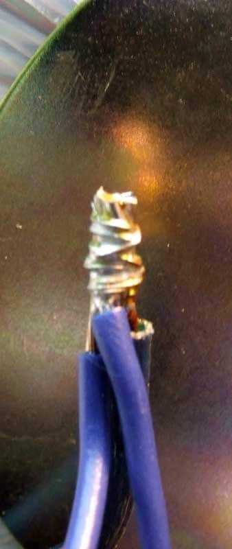

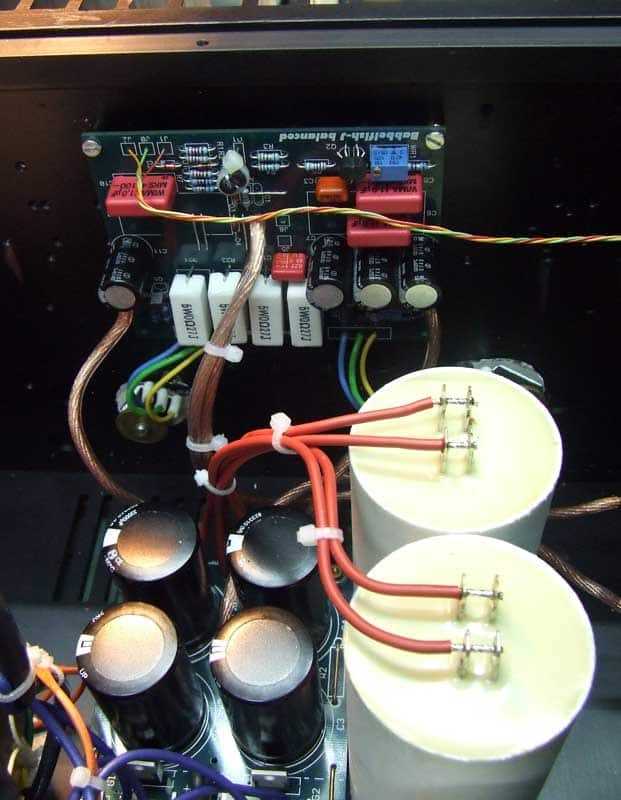

Zen Mod Napisano Jun 6, 2009 #37 Napisano Jun 6, 2009 unutrasnji detalj integrisanog kucista osiguraca ( mnozina ! obe zile imaju po osigurac) i prekidaca ;lokalno spojena zemlja , kao i 5-6-7 oma NTC u jednoj grani

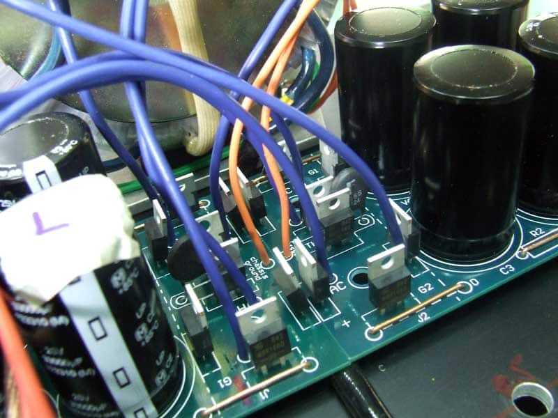

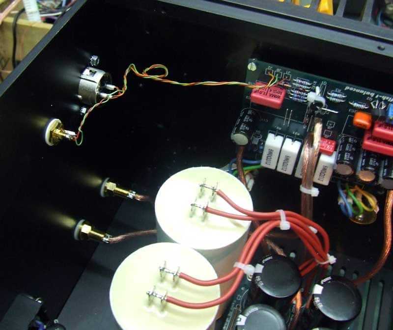

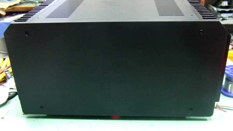

Zen Mod Napisano Jun 6, 2009 #38 Napisano Jun 6, 2009 pomalo sredjen PSU harness ;pogled na ruzne i nikakve srafsove na dnu ampa ;cak se vidi i smesna ledovka

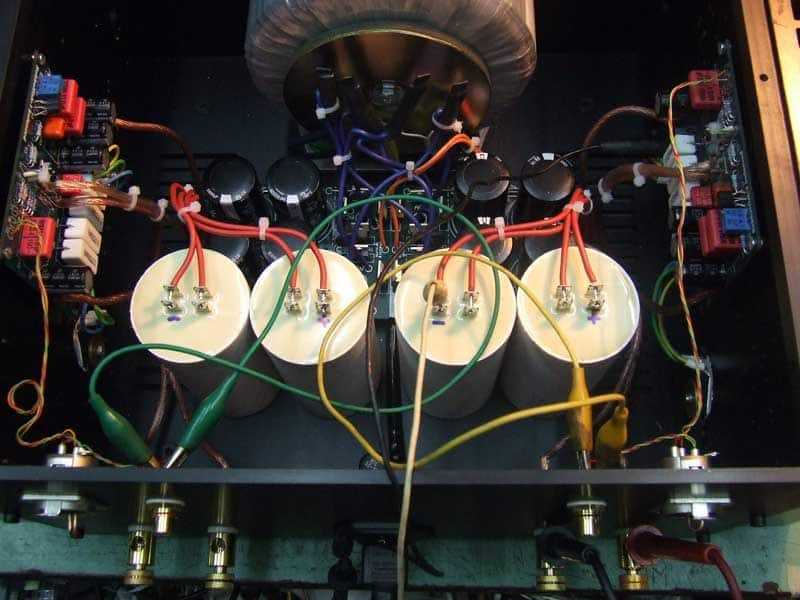

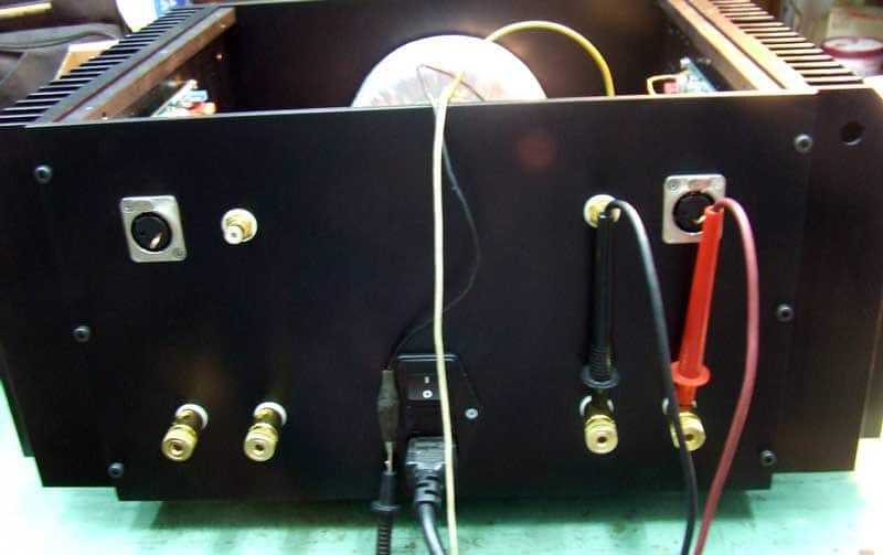

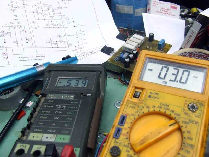

Zen Mod Napisano Jun 6, 2009 #41 Napisano Jun 6, 2009 ukuvavanje ;levo struja preko 0R27 , desno DC offset na izlazu

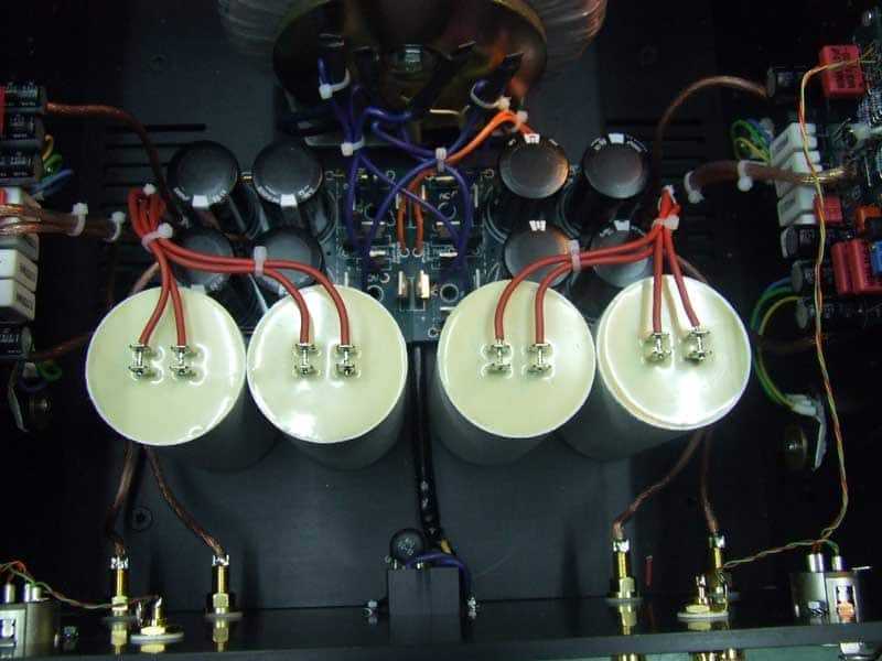

Zen Mod Napisano Jun 6, 2009 #43 Napisano Jun 6, 2009 jedan od momenata u merenjunesto brojki :trafo 18 + 18Vac , 600VAdva static shield-a ( jedan izmedju prim i sec , jedan na kraju )4x33mF/25V Panasonici po kanalu , 4+4 MBR1660 shottky diode po kanalu , 2x80uF/400V Icar Ecofill po kanaluDC napon oko 22V6 po granibrum oko 1,5mV po grani , tj. manje od 3mV rail to railcuje se u zvucniku - mom test EI Alnico od 100db/W/m - moram da nabijem uvo u njega ........ trafo malo zuji , ali nista strasno - ne cuje se na 30-ak cm
