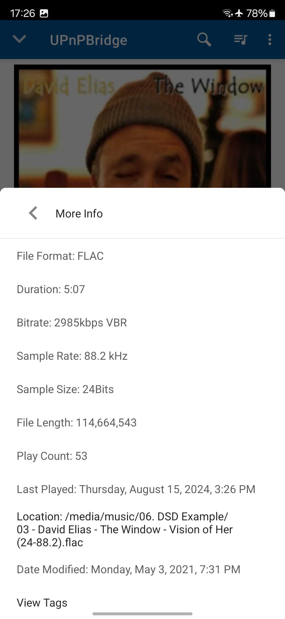

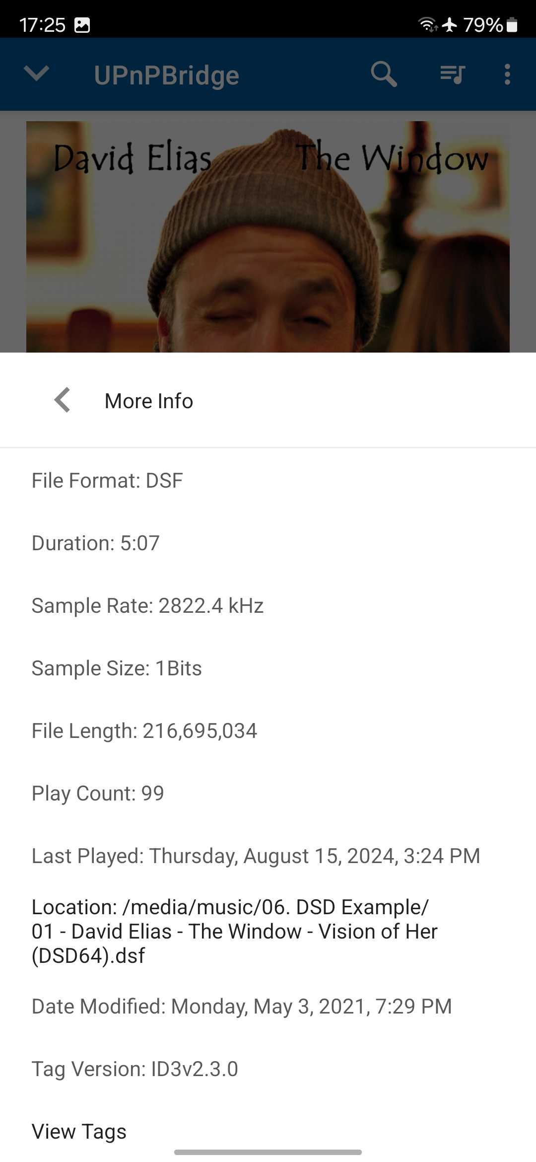

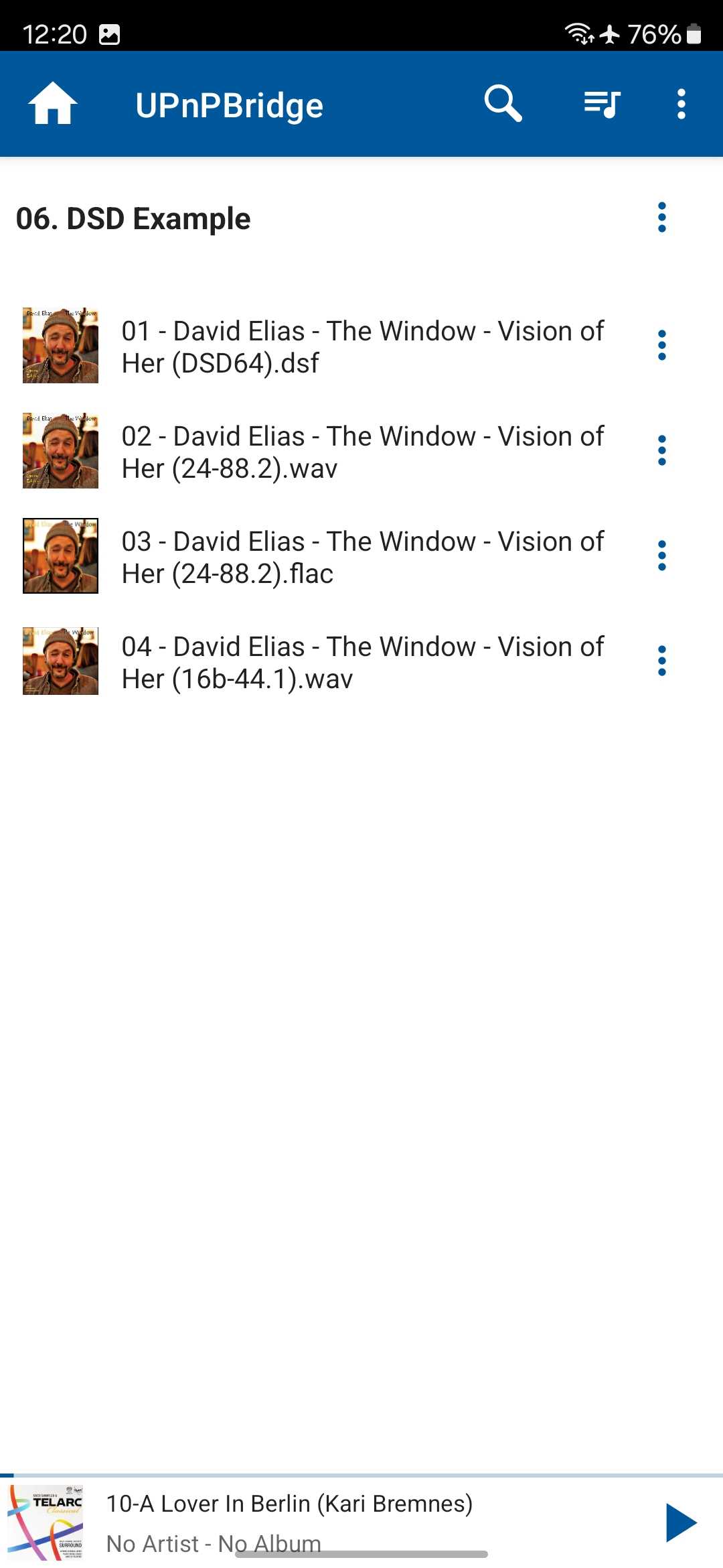

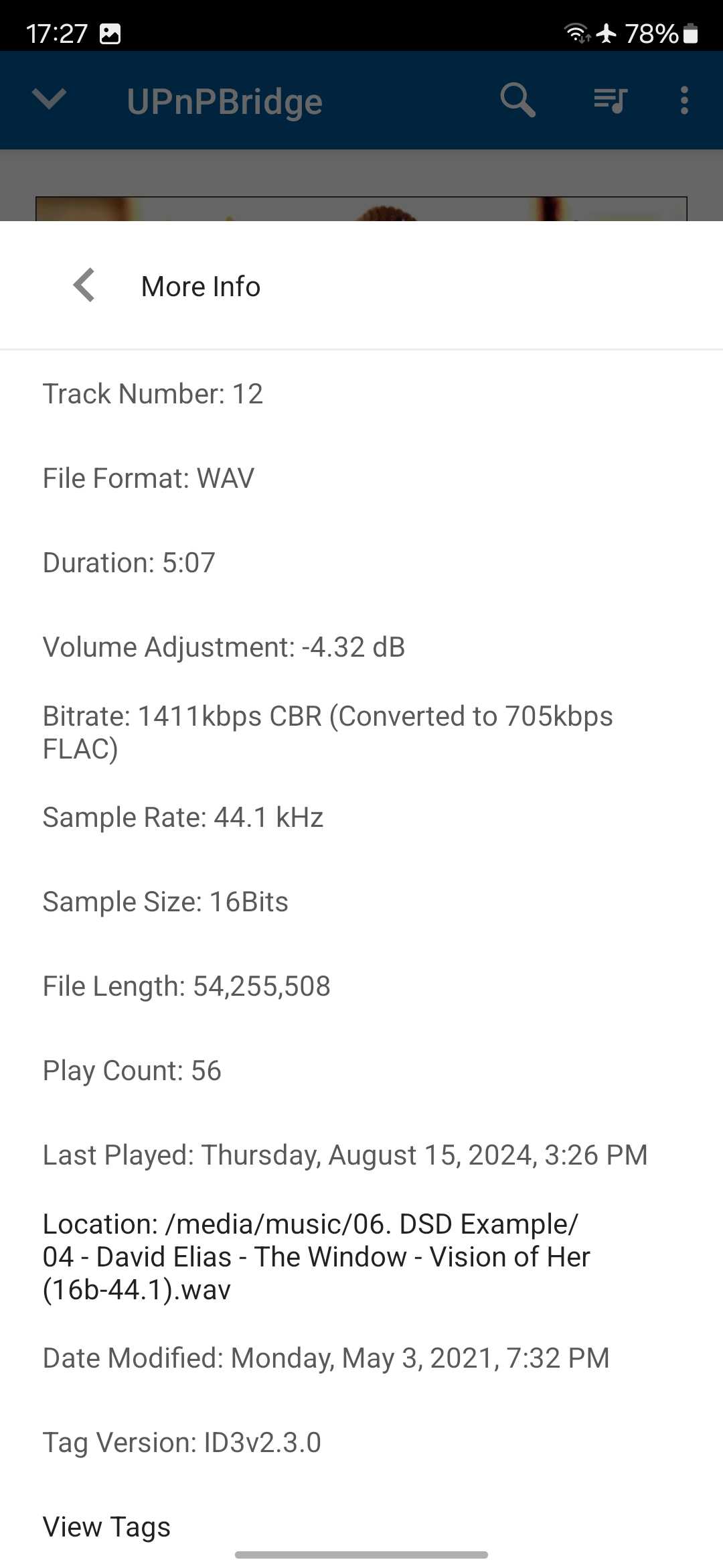

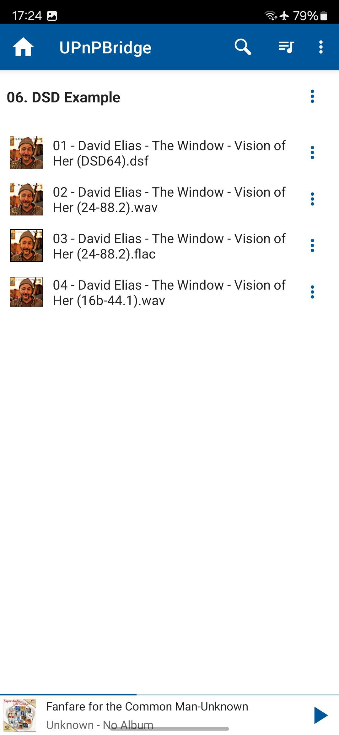

Srecko Napisano Avgust 15, 2024 Autor Share #28 Napisano Avgust 15, 2024 (izmenjeno) Evo ovako: Uzeo sa 4 fajla kao sa slike (mozes da vidis koji fajlovi su ti koji sviraju a koji ne): Prvi svira Drugi ne svira Treći svira, a četvrti ne da ne slikam i stavljam slike. Te iste fajlove npr. Squeezer svira sa istim Media rendererom (sve isto) a MConnect ne. Moze da bude da Renderer Album Player odgovara Mconnect i obrnuto (smešno ali moze). Sto se tice volume on je uvek i na LMS bio uključen ali na 100%, tako savetuju! Pitanje sviranja cele play list: Proradilo je kad sam stavio volume na neki podeljak bilo koji-varijabilni volume što bi rekao da je bug MConnect jer kakve veze moze da ima volume sa tim da li ce biti odsvirana cela play list. Izmenjeno Avgust 15, 2024 od Srecko Link to comment Podeli na ovim sajtovima More sharing options...

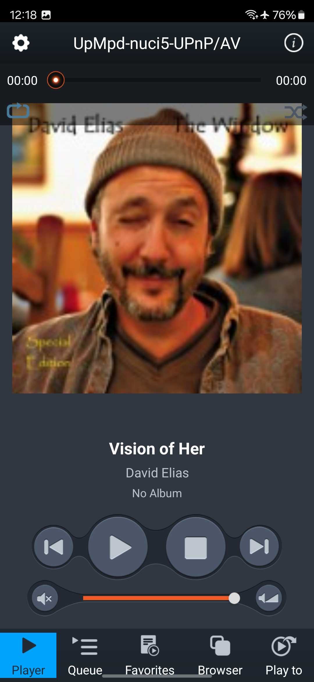

Srecko Napisano Avgust 15, 2024 Autor Share #29 Napisano Avgust 15, 2024 (izmenjeno) Miko, ne pitah te jesi li probao Tidal da sviraš? Bas me zanima kako to izgleda? Evo kako to radi kod mene. Inače najbolja UPnP/DLNA app koju sam ja kupio je BubbleUPnP koja ima strane i strane podešavanja a i najbolje-najlepše (na izgled) je napisana. Mislim da ona ima sve apsolutno ne samo za HiFi, generalno za medije. Izmenjeno Avgust 15, 2024 od Srecko Link to comment Podeli na ovim sajtovima More sharing options...

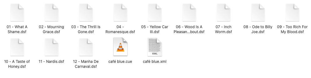

Mikorist Napisano Avgust 15, 2024 Share #30 Napisano Avgust 15, 2024 pre 4 časa, Srecko reče Evo ovako: Uzeo sa 4 fajla kao sa slike (mozes da vidis koji fajlovi su ti koji sviraju a koji ne): Ovo ne može ovako da radi kao mešana salata. wav fajlovi, dsf fajlovi........ Mora da bude folder u folderu .cue fajl i svaki dsf file da ima meta tagove. Elem ISO fajl se ovako raspakuje ./sacd_extract -2 -s -C -i dsd_neki.iso evo kako izgleda posle toga Ovako radi 100% Link to comment Podeli na ovim sajtovima More sharing options...
Mikorist Napisano Avgust 15, 2024 Share #31 Napisano Avgust 15, 2024 ako hoćeš flac/ove u tom folderu umesto dsf for i in *.dsf; do dsf2flac -i "$i" --scale=6 --samplerate=192000 --bits=24 "${i%.*}.flac"; done rm *dsf mora da se obrišu dsf je najstaje karambol u plejerima... sacd_extract je SACD ripovanje.... dekodiranje TOC fajlova - pod zaštitom (enkripcijom) dsf2flac dekompresuje na 44100, 48000, 88200, 96000, 176400, 192000, 352800, 384000, 705600, 768000 scale=6 je zadati digitalni volume - može da ide od 1 do 8 Nepoznata na Tidalu (ali i na flac torrentima) koji je digitalni volume (scale) izabran - zato svoj sok sam cedim iz DSD jer znam koja mi jacčina treba. Link to comment Podeli na ovim sajtovima More sharing options...
