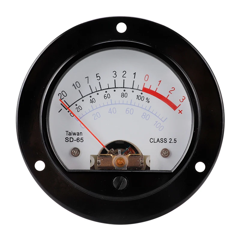

zek Napisano Maj 23, 2024 #24 Napisano Maj 23, 2024 Pre sat vremena, BANAT reče gde bih ubacio i jedan kvalitetan Japanski VU metar Na cevke samo ovako nešto BANAT je reagovao/la na ovo 1

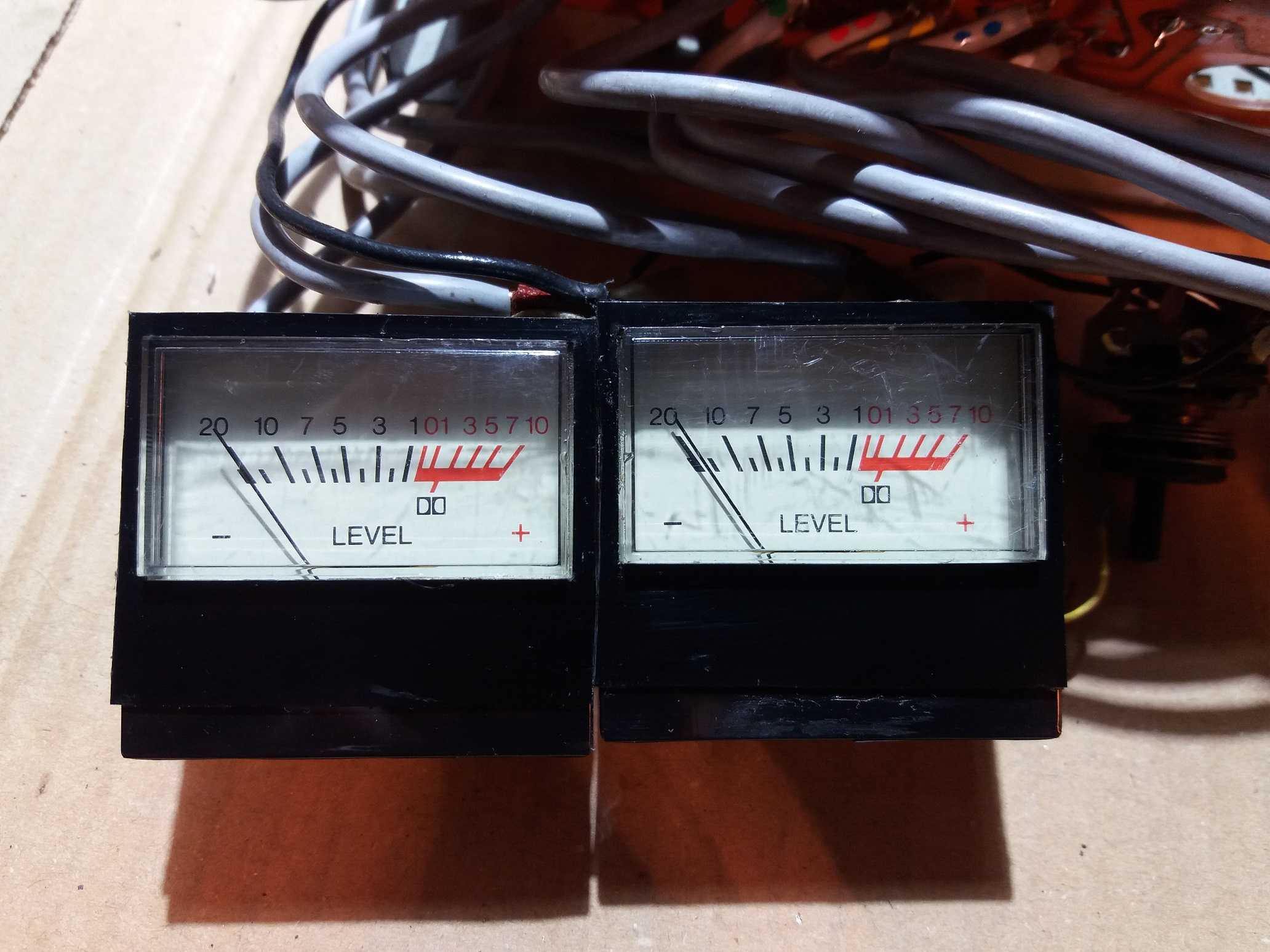

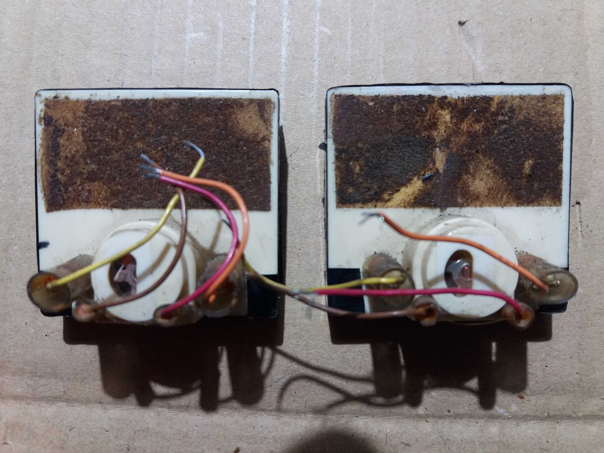

BANAT Napisano Maj 23, 2024 Autor #25 Napisano Maj 23, 2024 (izmenjeno) Dopada mi se taj okrugli VU-metar , ali ipak cu da ubacim ove moje kockaste jer ih imam nekoliko komada pa ako neki crkne imam neku zamenu , poskidao sam ih nekada davno sa nekih SONY studijskih profi masina , a posebno mi se dopadaju jer imaju ugradjeno 6V pozadinsko osvetljenje skale sa nekim malim aksijalnim sijalickama . Izmenjeno Maj 23, 2024 od BANAT Beli_Ninja, shonne and krca44 je reagovao/la na ovo 1 2

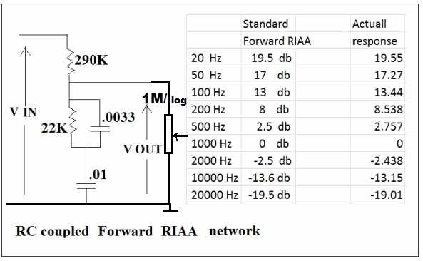

krca44 Napisano Maj 23, 2024 #26 Napisano Maj 23, 2024 (izmenjeno) pre 3 časa, BANAT reče Pitanje za sve kolegione ; koje vrednosti pasivne RIAA RC mreze bi trebalo da idu za ovakav MM Phono pre ? Pa ako imas malo struje viska imas onaj phono koji je Milicic radio sa EF86 + ECC88 ili ako imas dosta struje viska imas Cokic-ev phono sa EF86 + 6N6 ( Imam kompletnu shemu - moram samo da je nadjem ). Od drugih graditelja na netu DHT Rob je radio prvo Cokicev preamp pa potom svoju varijantu sa EF80. Sem toga treba da pogledas knjige starostavne jerbo EF86 danas nije bas nesto popularna medju graditeljima, svi se prze na D3A i C3G ( i slicno ). Mullard je davao aplikacione note za upotrebu EF86 kao gramofonski preamp, Ameri su fosirali ECC83 ( RCA, Marantz, McIntosh, Dynaco itd. ). Izmenjeno Maj 23, 2024 od krca44

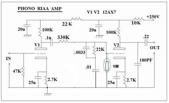

BANAT Napisano Maj 23, 2024 Autor #27 Napisano Maj 23, 2024 Krco interesuje me taj Cokicev MM pre. svakako ... hocu da probam razne varijante pa i tu sto je radio cika Brka odnosno i DJ.Milicic , danas sam malo trazio po NET-u i nasao ovu semu sa serijskom RIAA-RC mrezom , razlika je u tome sto meni treba samo prvi stepen sa RIAA mrezom gde je taj 1M otpornik u stvari Jacine pot. na ulazu drugog stepena pojacanja sa ECC83 koji sadrzi i RC mrezu boje tona , mozda ce biti potrebno da prevezem EF86 kao triodu ? , probacu razne varijante svakako , pa sta najbolje radi i zvuci to ostaje .
krca44 Napisano Maj 23, 2024 #28 Napisano Maj 23, 2024 (izmenjeno) Nisam imao direktna iskustva sa EF86 u phono preamp-u. Prevezes kao triodu i imas Mu=20, u praksi verovatno nesto manje, dakle pitanje je da li je to pojacanje dovoljno da pogoni pasivni RIAA EQ + drugi stepen bi morao imati viskoku amplifikaciju tipa ECC83-ECC81.... pisem ovako napamet. Ako je RIAA aktivna a prevezes EF86 kao triodu.... stvarno ne znam, zavisno od izvodjenja moguce je da bi ti trebalo jos vece pojacanje nego sa pasivnom varijantom, ako je takva moguca ( EF86 kao trioda na prvom stepenu ). Evo sheme Cokiceve RIAA i linkova koji prikazuju preamp + linkovi za DHT Rob-ove projekte. 6moons audio reviews: Trafomatic Audio Reference Phono One 6MOONS.COM 6moons audio reviews: DIY Sasa Cokic RIAA WWW.6MOONS.COM DHTRob - Projects WWW.DHTROB.COM Kod DHT Rob-a koristi google translate ( to english najbolje ) ako treba, neki tekstovi su na holandskom, neki na engleskom. Sheme Cokiceve RIAA : Izmenjeno Maj 23, 2024 od krca44 BANAT je reagovao/la na ovo 1

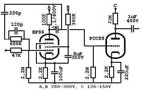

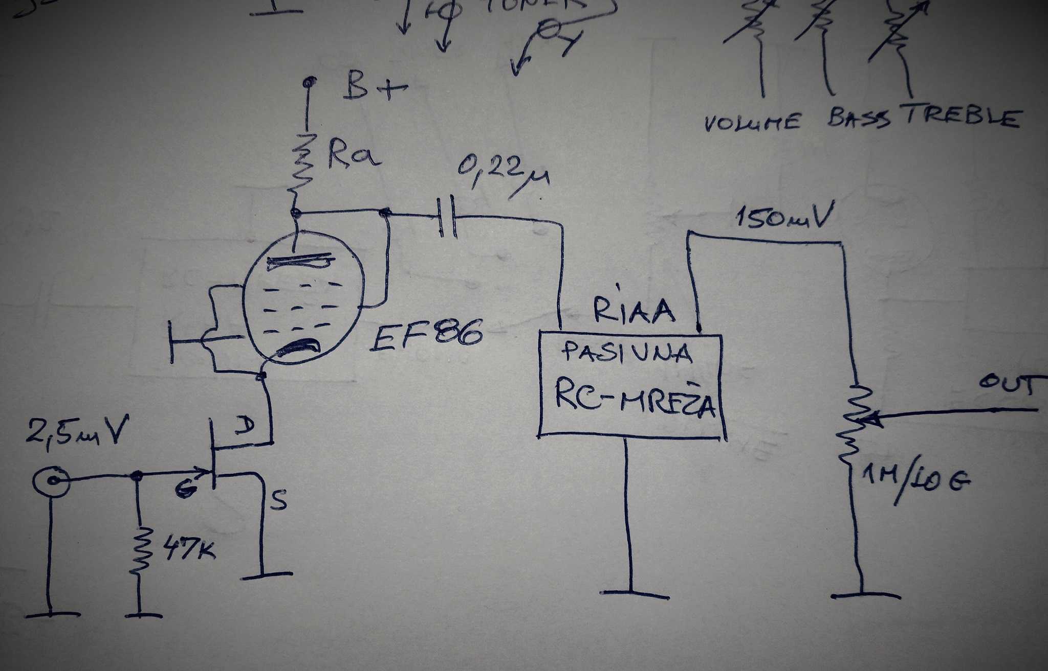

BANAT Napisano Maj 23, 2024 Autor #31 Napisano Maj 23, 2024 (izmenjeno) 37 minutes ago, krca44 said: Pukim slucajem neko vreme sam razmisljao o istoj stvari : EF86 RIAA, samo sa starijom varijantom te cevi EF37A, sa mogucom vezom u triodi - potrebna je kalkulacija, ne vredi nagadjati. ---- Jedino smisleno sto mogu reci za bilo koji RIAA preamp - radi samo ono sto je 100% provereno, sa sto vise informacija. EF86 ipak mora da bude pentodno vezana radi dobijanja potrebnog naponskog pojacanja ka narednom stepenu , slicno kao sto je na ovoj staroj semi gde moze da se biraju razne de-emphasis RC-mreze , btw , teoretski jedno elegantno resenje je da EF86 bude triodno vezana sa uzemljenom prvom resetkom a da katodu ganja jedan manji signalni J-Fet , ispada kao neka hibridna kaskoda ... ,to sam nekada davno probao za mikrofonsko predpojacalo i to je radilo odlicno bez suma i bruma . Izmenjeno Maj 23, 2024 od BANAT krca44 je reagovao/la na ovo 1

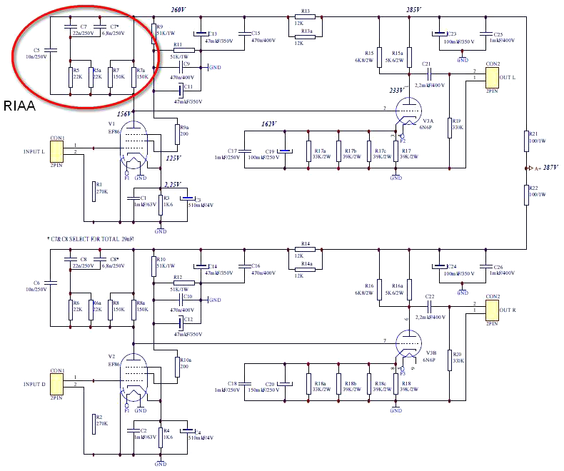

krca44 Napisano Maj 23, 2024 #34 Napisano Maj 23, 2024 (izmenjeno) pre 13 minuta, BANAT reče Ovo je ta Saletova (cika Brkina) sema Jest ali treba videti i Milicicevu finalnu verziju sheme, to je kako da kazem prakticna implementacija i mozda je nesto usput moralo biti prilagodjeno, postoji mala razlika vezana za G2 napajanje, kuplung ka ECC88 i malo drugacija vrednost katodnog otpora 88-ice... mislim da je samo to. Evo iz moje Arhive Milicicev phono + line : Izmenjeno Maj 23, 2024 od krca44 BANAT and Ikaro je reagovao/la na ovo 2

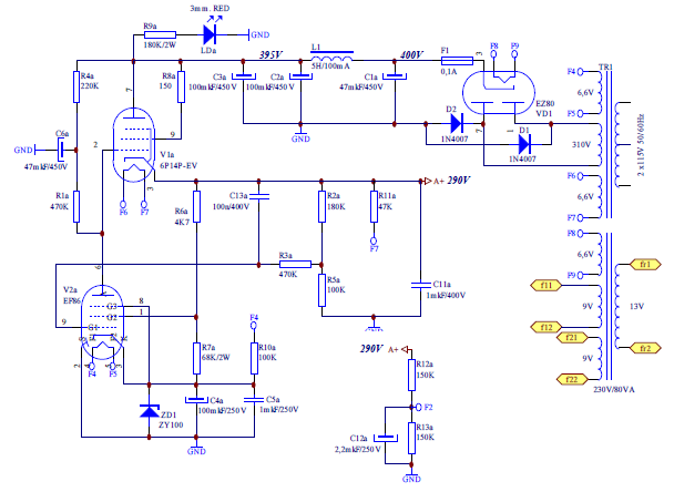

BANAT Napisano Maj 25, 2024 Autor #37 Napisano Maj 25, 2024 (izmenjeno) Definitivno EF86 tu mora da bude pentodno spojena da bi se dobilo potrebno pojacanje ka narednom stepenu, eto jos jednog lepog primera za to , gde mislim da je ovakav MM-phono sa EF86 najblizi kao sto je onaj cika Brkin (Quad) phono , odgovara mi i po potrebnoj B+ liniji od oko +230Vdc kao sto je i kod Iskra pojacala , nacelno ceo ovaj cevni preamp sve sa kontrolama boje tona je po mom misljenju odlicno napravljen i veoma je slican kao kod tih Iskra 0951 pojacala . ps, kod prilozene seme preampa svidja mi se i resenje da u slucaju kada Phono pre. nije potreban preko releja se otkaci grejanje EF86 lampe da se ne trosi za dz. Preamp schematic.pdf Izmenjeno Maj 25, 2024 od BANAT krca44 and shonne je reagovao/la na ovo 2

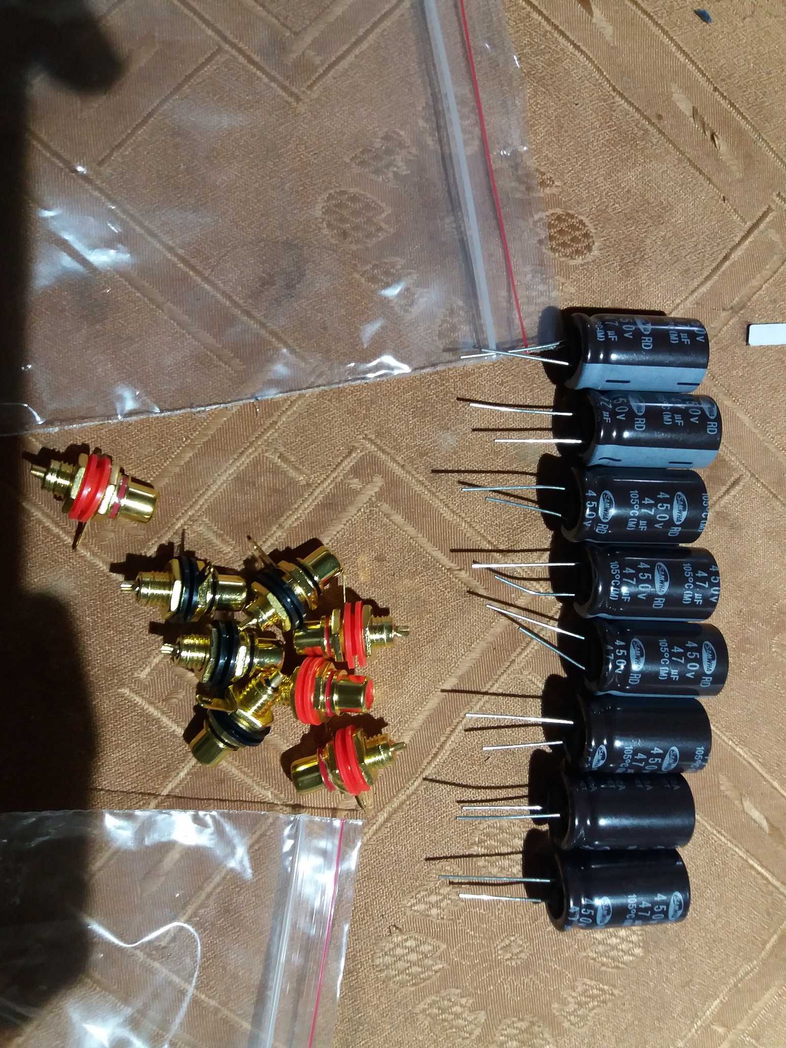

BANAT Napisano Jun 14, 2024 Autor #38 Napisano Jun 14, 2024 Najzad opet malo slobodnog vremena za diy , ujedno su pristigli novi delovi... Ikaro, krca44 and LightMatic je reagovao/la na ovo 3
