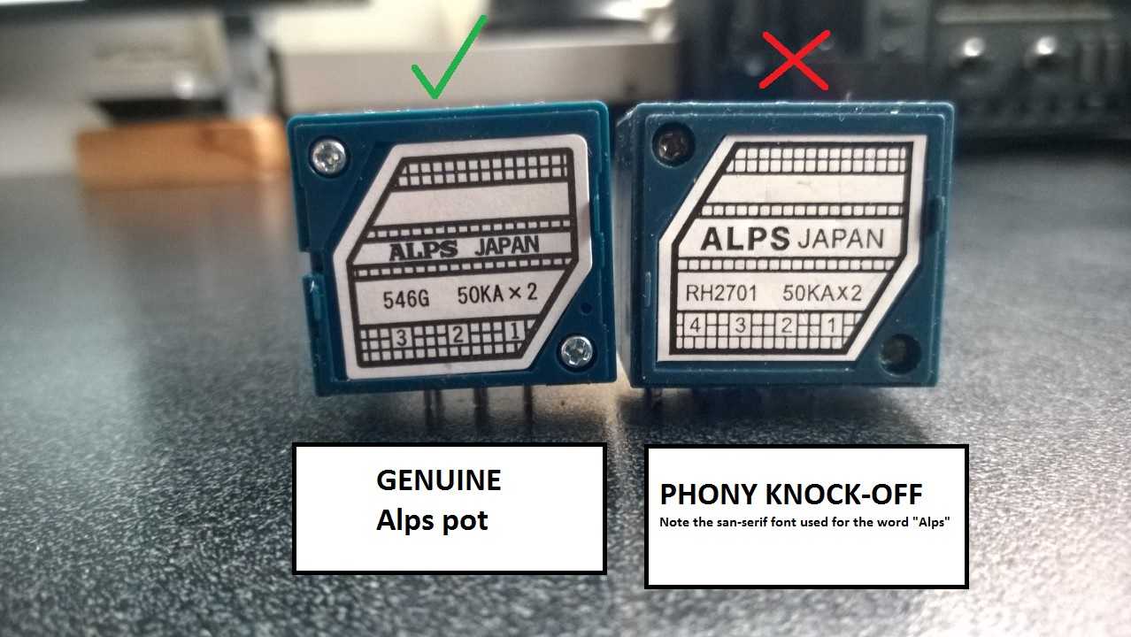

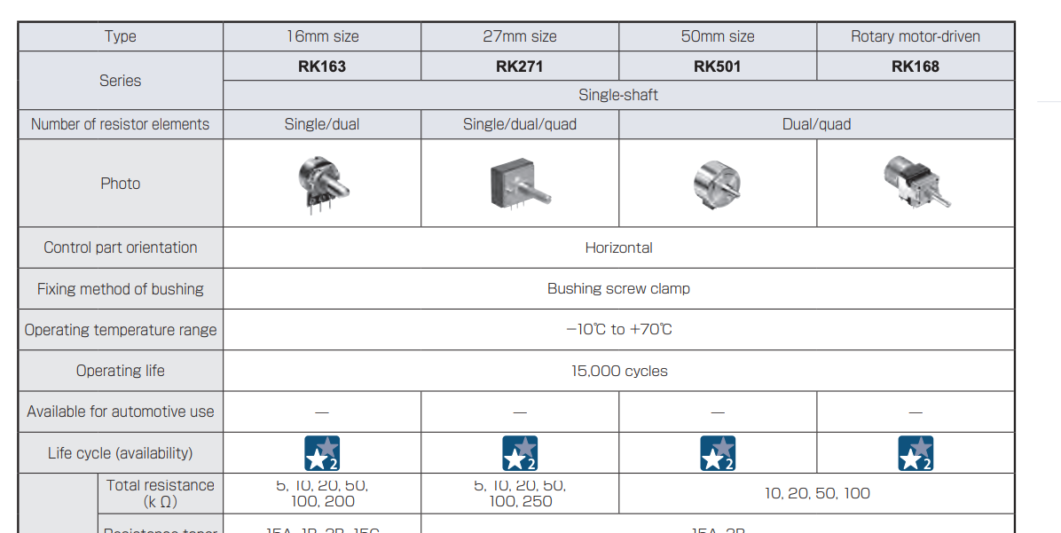

Mikorist Napisano April 6, 2024 #1 Napisano April 6, 2024 Levo je orginal / desno je fejk / kineski klon.... Ima na našem tržištu samo klon..... 10 evra komad.... Alat za izradu tela pota nije jeftin . Čak i plastično kućište . Jedino što mogu da pomislim je da je neko napravio zilion ovih i prodao ih kao originalne na veliko nekome, a oni su još uvek na tržištu EU. Unutra su kineski potovi . Isti sistem ko i za čipove. Ama sve muljaju. Ako im se isplati za deo od 16 evra - onda kloniraju sve sem diode i i otpornike. RH2701 ne postoji u katalogu Alps....pogotovo nazupčen.... Ima model RK271 Ne postoji model koji ima Loudnes/nazupčenje a da nije ALPS - BLACK BEAUTY - a on se ne proizvodi više ni u japanu...... Da skratim priču......Postoje samo dva mesta gde ima orginal. Mouser i HifiCollective Alps "Blue Beauty" Potentiometer | HIFICollective WWW.HIFICOLLECTIVE.CO.UK Alps "Blue Beauty" Potentiometer Englezi kupuju na >500 komada po ceni od 12 evra a prodaju za 17 evra komad. Na Mouseru je komad 27 evra....Plus sve ostalo do ovamo... https://eu.mouser.com/ProductDetail/688-RK27112A0A16 Znači samo se isplati UK...Sa sve poštarinom od 3 evra.... Da li se isplati kineski klon ili orginal odlučite sami. Dosta njih kažu da i ovi kineski sviraju ok (ako ubodete dobar balans) - ali im je krajnji rok trajanja za 50% manji... Nema na čemu... LightMatic and Vix je reagovao/la na ovo 2

Mikorist Napisano April 6, 2024 Autor #4 Napisano April 6, 2024 pre 8 minuta, NIXIE reče Audiophonics To je orginal bajo moj. Nije bolji od sebe samoga Audiophonics - ALPS RK27 Stereo Potentiometer High Quality 100 Kohm WWW.AUDIOPHONICS.FR new page 1potentiometer alps stereo high-quality electrical features: logarithmic variation curve limit voltage 30 vac. maximum attenuation RK27 nije RH - pogledaj sliku - font je pravi...

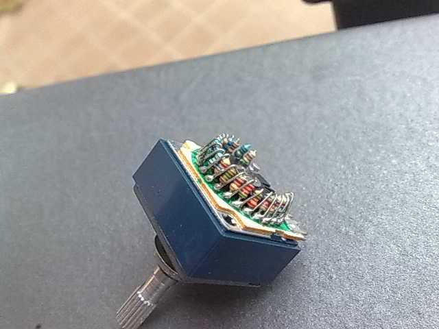

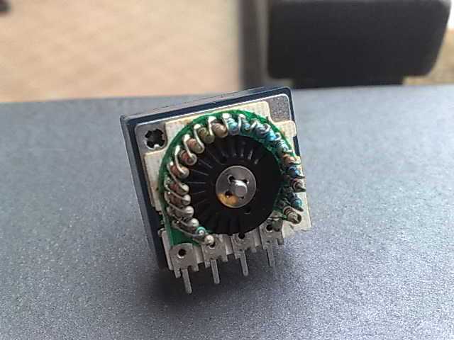

Mikorist Napisano April 6, 2024 Autor #8 Napisano April 6, 2024 Ima i smd varijanta klon.... sa 22 otpornika...to je bolje od onoga đubreta gore na videu... Doktor and LightMatic je reagovao/la na ovo 1 1

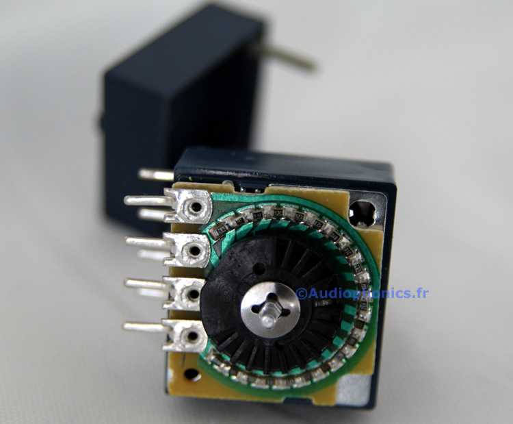

Mikorist Napisano April 6, 2024 Autor #12 Napisano April 6, 2024 Ovo iznad što priča NIXIE nije ALPS - nego Rotacioni preklopnik - 22 Step Attenuator u telu ALPS . Naravno da bolje svira - sve su smd otpornici unutra - nema šta da šušti tu - nema ressistrive strip On je noname -samo liči na ALPS Audiophonics - Potentiometer 22 positions serrated axis CMS Resistor 100Kohm LOG WWW.AUDIOPHONICS.FR Ce potentiomètre à résistance commuté intégre des résistances Haute Précision de type CMS.

krca44 Napisano April 6, 2024 #15 Napisano April 6, 2024 (izmenjeno) Imam ja rotacioni atenuator kupljen kod Audiophonics, kineski naravno - taj koji sam probao, 100K, imao je pucketanje na zvucnicima prilikom obrtanja. Mislim da je tada bila verzija sa 23-24 polozaja, smd otpori. Zvuci bolje od nekih pot-ova ali jbg... pucketa kad se okrece. Ima jos uvek RFT atenuatora sa 23 i 26 polozaja, 4 pola i 5 pola - sasvim dovoljno za jedan dobar atenuator. Imam jedan i taj cu ugraditi ako/kad budem pravio preamp ( kopije Siemens originala ). Izmenjeno April 6, 2024 od krca44

NIXIE Napisano April 6, 2024 #18 Napisano April 6, 2024 pre 1 sat, Aleks reče Izvini bata Nixi, ali prevazišao si sam sebe - legendarno Nisi ti to ništa razumeo. Bolje zvuči i bolji je balans kanala. Imam originalni Alps Blue velvet iz RS Components i jedan stari iz Raichelt-a kome krcka jedan kanal od upotrebe. Ne može plastic film da bude tačnijeg balansa od SMD metal film otpornika, naročito na početku gde je i najbitnije. A zvuk, to je subjektivno. Meni se ne sviđa umekšavanje zvuka kod originalnog Alpsa. Neko će reći da je upravo to bolje, ja to ne volim. Ovaj što je Mika uslikao iz Vremeplova, nije sa SMD otpornicima Pitanje je kako to zvuči. A ovaj iz Audiophonics što je krckao, vremenom je prestao to da radi. Uzeo sam tri komada u Audiophonics, jedan je otišao Krci. Dva su krckala, jedan nije. Priznajem da nisam očekivao krckanje. Posle sam ih našao na ebaju jeftinije. A inače uglavnom stavljam one limene kineske isto sa SMD otpornicima. Cena je slična, ali su fizički manji, mekši na obrtanju (manji otpor pružaju) i ni jedan od 10-tak komada za koje znam ne krcka još uvek. Zvuk je i kod njih čistiji od Alps Blue. Volim da pot ima limeni oklop koji se može uzemljiti propisno. Nisam samo ja upoređivao to sa Alpsa, ima ih još. Nemo da mi mistifikujete Alpsa, ja sam to ugrađivao u uređaje dok su neki ovdi još bili u pelenama.
Mikorist Napisano April 6, 2024 Autor #19 Napisano April 6, 2024 Treba da piše RH2702 da je smd shonne je reagovao/la na ovo 1
djmilicic Napisano April 6, 2024 #20 Napisano April 6, 2024 pre 33 minuta, krca44 reče Imam ja rotacioni atenuator kupljen kod Audiophonics, kineski naravno - taj koji sam probao, 100K, imao je pucketanje na zvucnicima prilikom obrtanja. Mislim da je tada bila verzija sa 23-24 polozaja, smd otpori. Zvuci bolje od nekih pot-ova ali jbg... pucketa kad se okrece. Ima jos uvek RFT atenuatora sa 23 i 26 polozaja, 4 pola i 5 pola - sasvim dovoljno za jedan dobar atenuator. Imam jedan i taj cu ugraditi ako/kad budem pravio preamp ( kopije Siemens originala ). Mora biti preklopnik MakeBeforeBreak, tada ne pucketa - BreakBeforeMake puckaju. LightMatic and krca44 je reagovao/la na ovo 2
