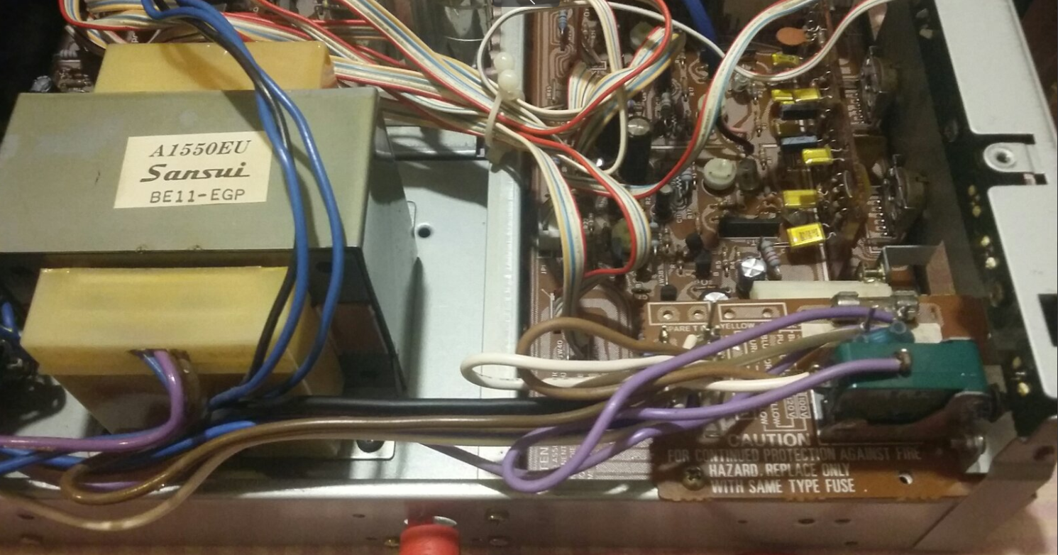

Za početak primijetio sam da se ova pločica sa osiguračem i ac vodovima nalazi tačno iznad signalnih vodova izlaza. Kada se ukloni, smetnje na izlazu se značajno smanje i signal na osciloskopu je mnogo čistiji. Prekidač je nezavisno montiran na šasiji i kada se vrati na mjesto ne daje smetnje.
Kontam da ovu pločicu mogu lako da izbjegnem. Treba da riješim osigurač i kond, a oko trafoa ima dovoljno mjesta. Sledeći korak bio bi metalni oklop sa strana trafoa...
Šta mislite?

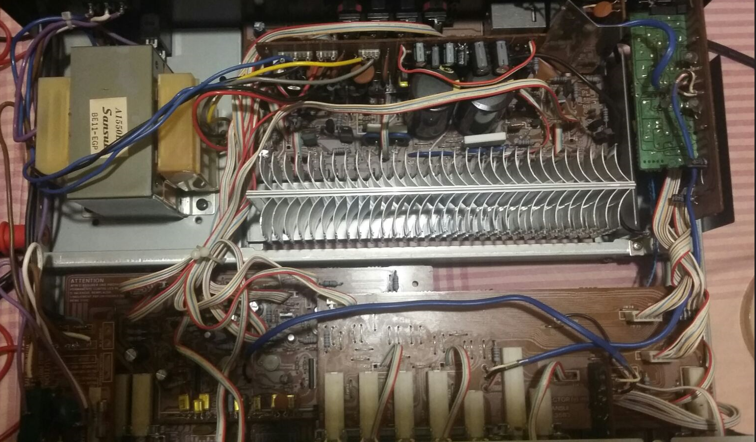

Znači za početak sređivanje energetskih (ac) vodova, da bih mogao kasnije da planiram modifikacije na samom pojačivačkom dijelu i ožičenju.. biće lakše za rad.. U međuvremenu proučavaću šemu quad-a 405..
Nijesam provjeravao da li ima čujne razlike, ali kada se ovi ac vodovi sklone, na osciloskopu se dobije znatno čistiji signal sa izlaza.. Da li bi tu trebalo/moglo još nešto?

vidis sumu tih trakastih kablova, sve to sto putuje tamo pa ovamo pa tamo pa ovamo
sto sam imao obicaj da kazem tvom komsiji Revox-u ....... bači to u Moraču ........

Ako se premoste tonske kontrole, slušalice, izlazi i zanemare vodovi za indikatore, ne ostaje ih puno. Čak cijeli ovaj PCB sa preklopnicima bi mogao da se izbaci iz funkcije/rekonstruiše..
Nekako mi je logično da krenem od trafo sekcije. Ima dovoljno mjesta i može se improvizovati shield... Mogao bi čak da se izmjesti dio konverzije u dc, ali ne vidim ovdje neku  veliku korist, jer ovako kako je sada, ostalo bi samo jedno mjesto ukrštanja sa ac, bez paralelnih vodova..
Sto je kraci put signala i sto manje prelaznih otpora ima (lemovi, preklopnici), time bolje. Tehnicki, to je jedini put da se unapredi to pojacalo, pored razmestaja kablova. Sustinski, igraj se, stekni malo prakse, i onda sto kaze zen, napravi krsteno pojacalo, i u jednom trenutku ako te lozi konstruisi svoje :) Sad imas osnovno za ovu igranku od alata.
