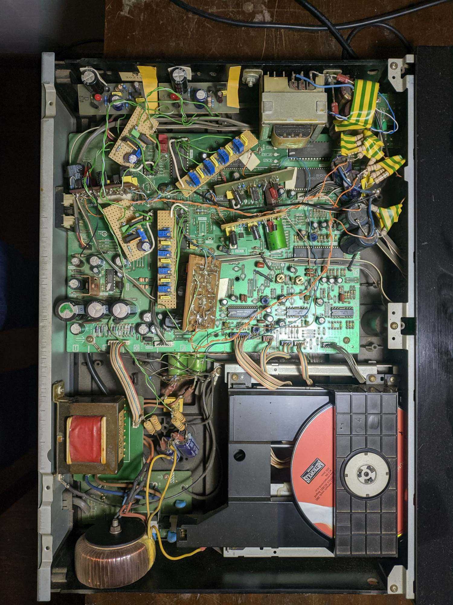

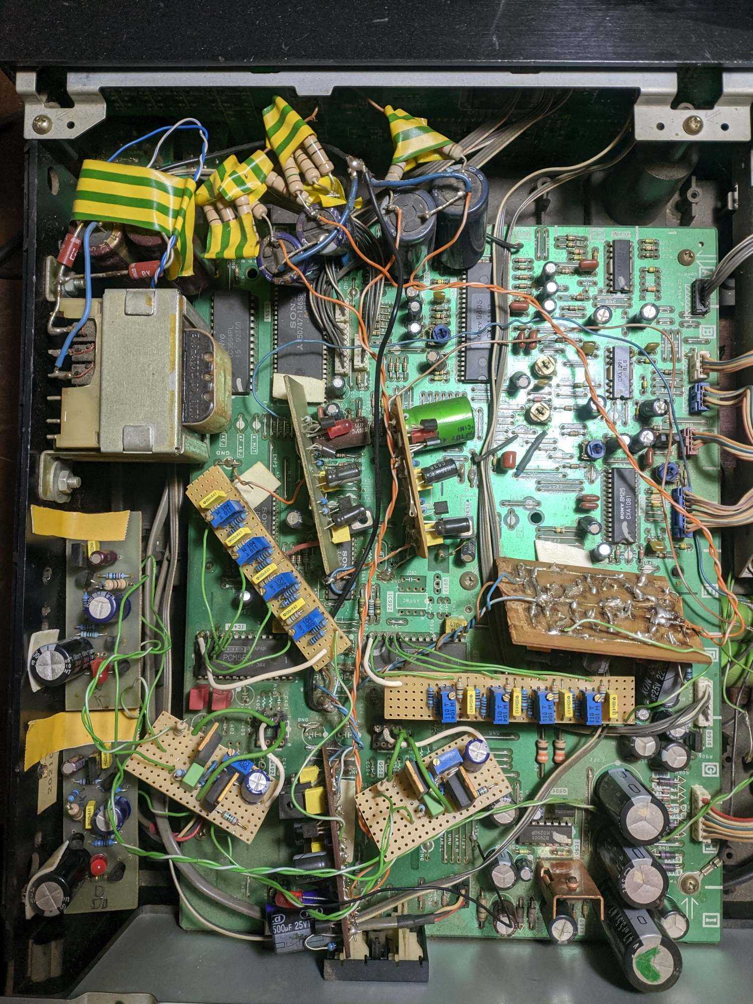

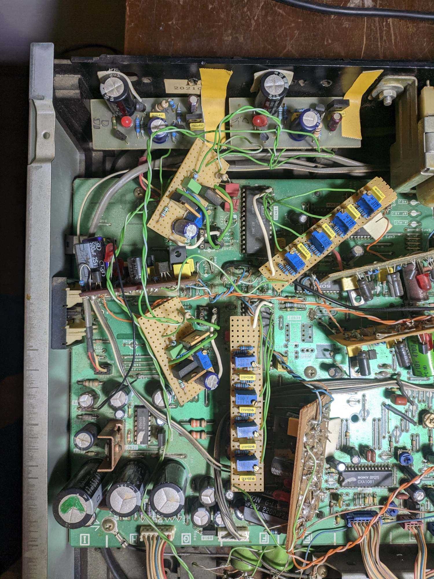

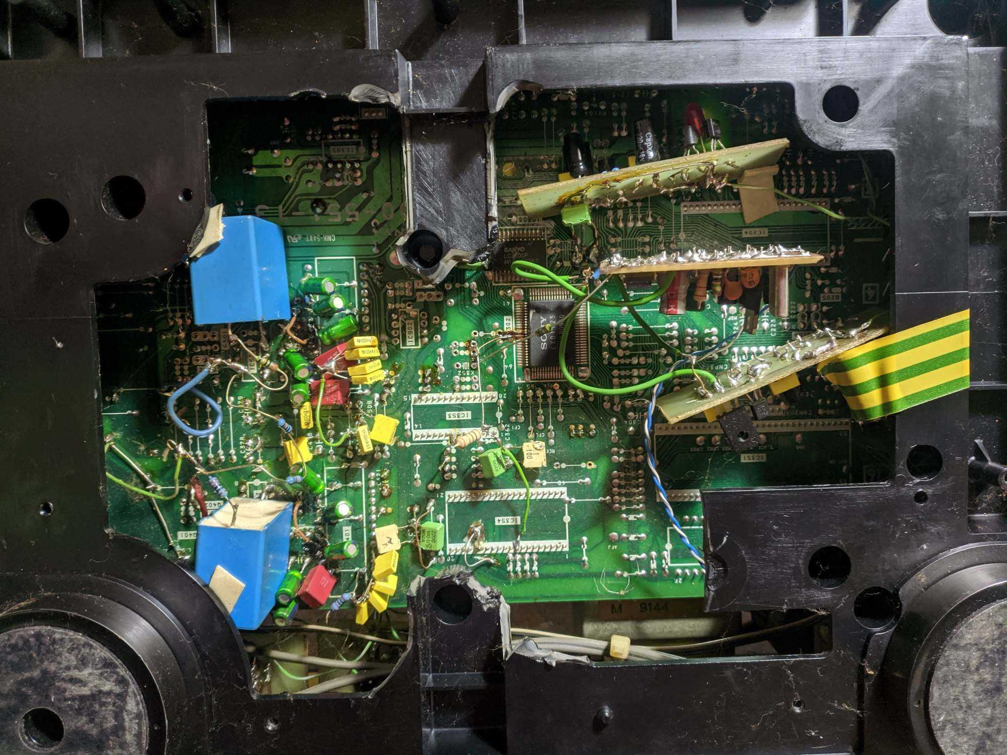

jorgoss Napisano Maj 27, 2020 #6449 Napisano Maj 27, 2020 Evo jedne najosljarskije izvedene dekuplaze kondova na DAC TDA1541, nisam imo bolju ideju pa nek ide zivot, sad vala bar ima bolju filtraciju. vladd, Nesic, Beli_Ninja and 1 član je reagovao/la na ovo 3 1
Mentok Napisano Maj 27, 2020 #6450 Napisano Maj 27, 2020 kakvih smo se slika nagledali po internetu dosta to kulturno izgleda , nemoj da ti pokazujem moje slike kad se zanesem pa ubacim kilo delova (bez preterivanja) u CD nego mislim da bi bilo bolje da si povadio ove smd originalne, ispravite me ako grešim.
jorgoss Napisano Maj 27, 2020 #6451 Napisano Maj 27, 2020 Nelako, posto sam neznalica a znam da citam, zajednica je izglasala da ostanu, a onda ima i neke price silne oko vrednosti itd, da kazem da mi je bilo mrsko da ubacujem polipropilene foliskog tipa i nadrndanih napona ovako je palo na Wima MKS2 220nF 5%
jorgoss Napisano Maj 27, 2020 #6452 Napisano Maj 27, 2020 Inace onako naglas da se preispitam Zamenjeni svi elkosi u napajanju, gomila internih za dekuplazu su stavljeni ultra low esr od 47uF pa preko mks 100nF, stavljeni operacioni u lezista OPA2604, takodje i operacioni dobili dekuplazu, a u izlazima su fabricki Nichichon SA 100uF zamenjeni sa Nichichon Fine Gold, tedoh da turim Elna Silmic jer ih kako kaze Papa N mlogo voli ali nekom drugom prilikom, pa preko njih neka silver mica ili za moje uvo bolje oni Philips polykarbonati, meni se pokazali dobri i kao glavni! I da! Ponovim stoti put, kad se TDA prepravi na NonOverSempling to svira mnogo bolje! shonne je reagovao/la na ovo 1

Mentok Napisano Maj 27, 2020 #6457 Napisano Maj 27, 2020 secam se da sam se drndao sa tda1541 pre vise godina, probao sam na desetine "internet twekaova", ko zna sta je od svega istina više, našao sam neki dan i pcb koji sam crtao za 1541, baš sam mislio da ga ubacim u neki cd. nego, sećam se da se često kod tih decoupling kondova pominjalo da je kritično da se veza sa zemljom odradi što je bliže moguće, pa onda bolje da si odradio kod svih direktni decoupling preko smd-ova kao na ovih 4-5, pošto ispada, kod ovih što su preko žice povezani sa zemljom, dok se njihove zemlje i zemlje smd-ova sastanu da imaš paralelno parove po dva kondenzatora sa dugačkim vodovima. nije kritika daleko bilo, samo zapažanje, ko zna više koliko to ima veze ? bitno je da se nešto švajsuje ?
jorgoss Napisano Maj 27, 2020 #6458 Napisano Maj 27, 2020 Opa! Odlicno zapazanje, ostavio sam ja to otvoreno do sutra da se krcka, tako da mora poslusam tvoj savet, jeste da cu opet nesto da drndaam ali da jednom uradim pa posle da ne mislim. Nego daj opisi sta svi sve radio i sa kalvim ishodom na zvuk. Hvala unapred

Mentok Napisano Maj 27, 2020 #6460 Napisano Maj 27, 2020 uh, kad bi se setio svega... NOS, paaa, DEM reclocking na pinovima 16 i 17 (ili beše 15 i 16, ne znam pričam napamet) tu ima jedno hiljadu različitih teorija, mislim da sam radio neku varijantu sa 74hc02 kolom u koje se injectuje BCK direktno ima i mnogo komplikovanijih, onda nekakve "prigušivače" za sve i2s signale, to je sve donosilo nekakve (šta znam možda i placebo) efekte. e onda sam počeo da pravim bolja napajanja za sve napone, svi naponi na dac-u su dobili po mini shunt (ima tema na ovom forumu) onda sam napravio clock zasnovan na coolpits oscilatoru TWTMC C. onda sam se posle toga prebacio na drugi cd sa drugim dacom PCM58, koji je dobio sve ovo isto ali je i svako drugo kolo dobilo po mini shunt (i digitalni filteri i glavni procesor ili kako se već zove). Na kraju sam dodao i D1 izlazni stepen za I/V konverziju. naravmo cd je dobio još dva trafoa da bih imao sve potrebne napone. to je jako lepo sviralo nekoliko godina dok mi nije crko jedan PCM58 pre par dana pa ću sad verovatno da preradim CD u TDA1541. elem, ukratko da sumiram, mislim da i nisam osetio neki veći napredak sa tim uobičajenim tvikovima - ono što sam definitivno čuo kao kvalitativni pomak na bolje, nezavisno od toga koji je tačno DAC su tri stvari - bolje napajanje za svaki čip - clock oscilator - D1 I/V konverzija. Jesu malo zahtevniji zahvati ali, nažalost, mišljenja sam da uobičajeni, mali twikovi, zamene opampa i slično ne donose toliko napredka. Evo i slike da vidiš kako izgleda kada se baš baš pretera
