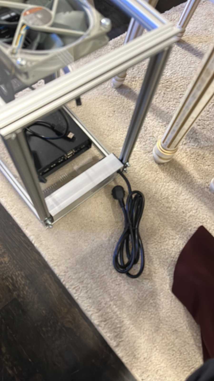

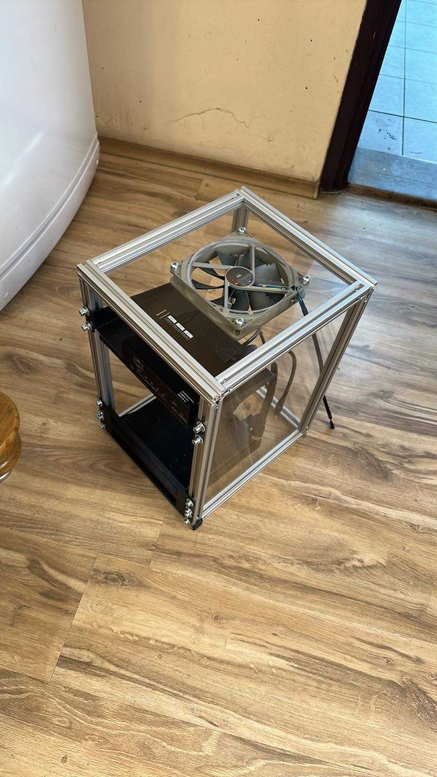

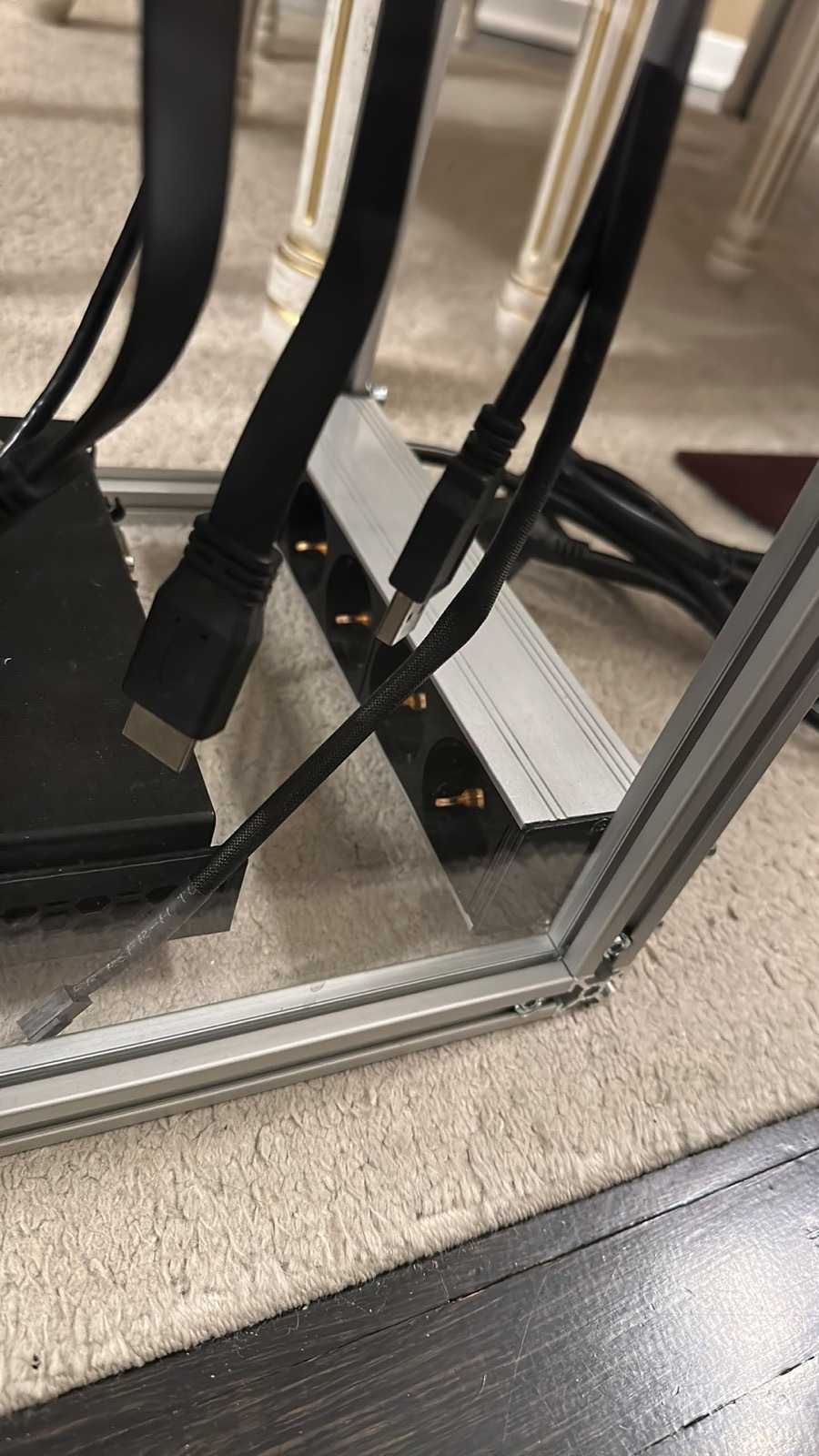

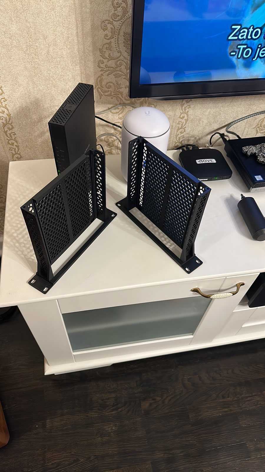

gluv_i_udaren Napisano April 12, 2023 Autor #13 Napisano April 12, 2023 Aj da malo zašarenim pošto će rack boti gotov tek kad sve stigne, a ima i sa Alija što se čeka pa će potrajati. Ram su T-slot profili 20x20, stranice 6mm pleksiglas, od gore Noctua Redux 140mm, sa zadnje strane jedan PDU sa 4 šukoa, jedan sa 8 C13 i staviću i jedan patch panel za izlazne konekcije, da ne vise mrežni kablovi. Montaža kompjutera (2 x Lenovo Tiny) i switcha 3D print ManicP, LightMatic, Brijac and 5 ostalih je reagovao/la na ovo 4 2 2
