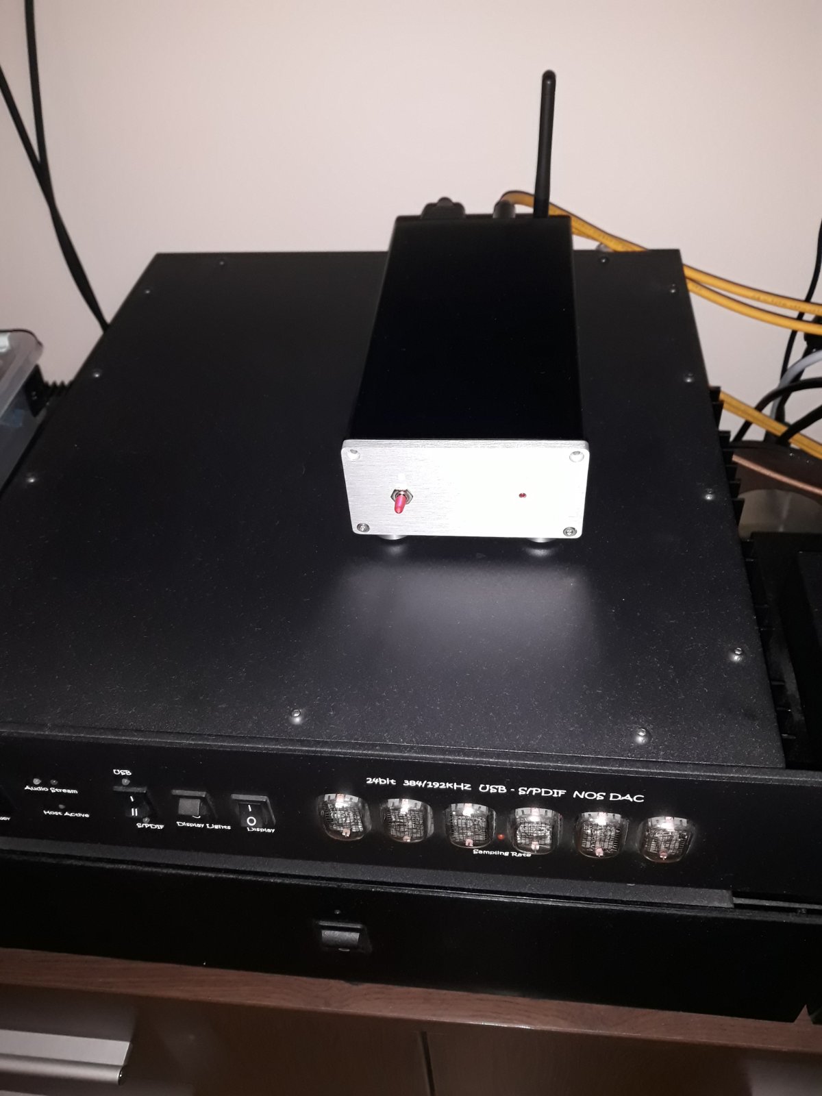

NIXIE Napisano Januar 30, 2023 Autor #23 Napisano Januar 30, 2023 Spakovano i radi. Brijac, LightMatic, Vix and 1 član je reagovao/la na ovo 3 1

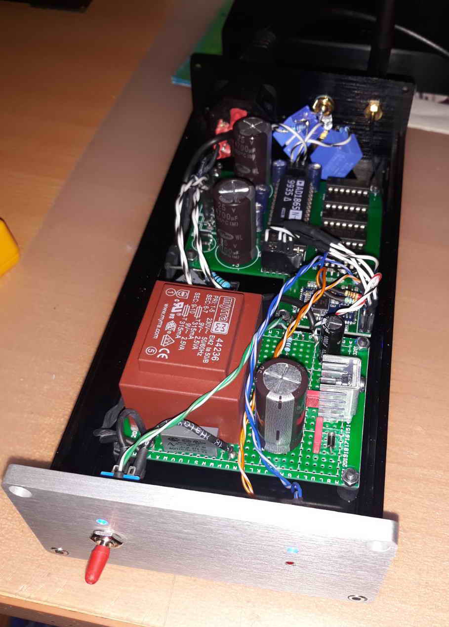

NIXIE Napisano Januar 30, 2023 Autor #26 Napisano Januar 30, 2023 (izmenjeno) Elem vako je bilo: Pavouk DAC sa AD1865 Kineska Bluetooth pločica BT5.0 sa I2S izlazom Napajanje 5V 50mA za BT5.0 (ja uradio sa LM317T to sam imao) Kutija kineska Trafo 9V+9V 5VA (paziti da isti sekundar trafoa bude povezan za plus granu Pavouk i BT5.0, onaj drugi sekundar ide samo za -5V granu. To se ne sme pomešati!) Na audio izlazu analognom stavljeni otpornici 82oma + 2uF kondenzatori. Kada nema I2S signala, javlja se DC ofsset oko 180mV na levom kanalu. U sekundare sam dodao otpornike da smanjim raw DC napon na Pavouk pločici, jedan TO92 regulator od 5V je bio baš vruć. E sad sam zaboravio šta sam gde stavio, ali pogledaću pa napisati naknadno. Važiće za sve koji prave to. Izmenjeno Januar 30, 2023 od NIXIE LightMatic, Vix and dejanco32 je reagovao/la na ovo 3

NIXIE Napisano Februar 11, 2023 Autor #32 Napisano Februar 11, 2023 Regulator za -5V na DAC PCB se greje pino više od ostalih. Zanimljivo je da tu ide najveća struja (-5V analogni deo čipa), veća od zbira analognog i digitalnog napajanja svih čipova +5V. Da bih smanjio malo grejanje dodao sam 47oma 0.6W metal film otpornike (4kom.) između svakog izvoda sekundara i greca. Sad su DC naponi ispred regulatora oko 11V umesto 15V. Može se još smanjiti ali ništa se sad ne greje pa ostavih tako. Sprava je isprobana kod mene i po komšiluku i može se smatrati završenom. Zatvaram kutiju i nosim krajnjem korisniku. Vix je reagovao/la na ovo 1
NIXIE Napisano Februar 11, 2023 Autor #33 Napisano Februar 11, 2023 Osim ovoga dodao sam i 22oma otpornike u I2S signalne vodove. Uzemljenje je sa 150oma+100nF+grec. Vix je reagovao/la na ovo 1
