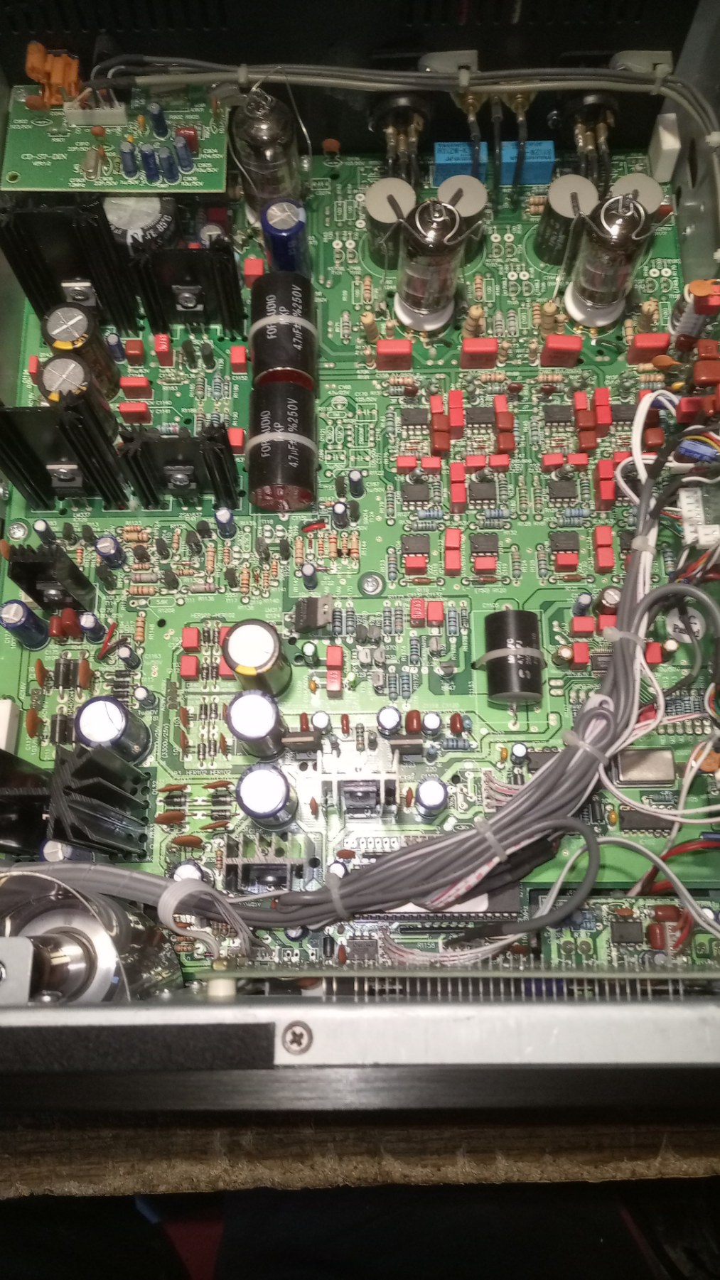

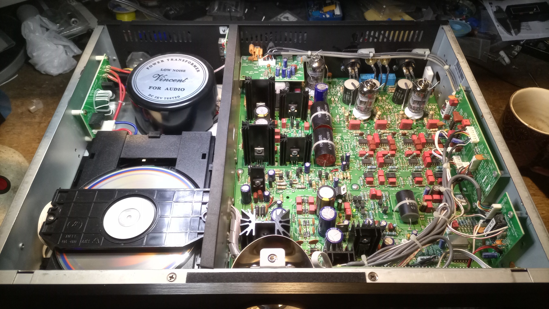

shonne Napisano Septembar 17, 2022 Share #1 Napisano Septembar 17, 2022 (izmenjeno) Aj neko da mi objasni za sta ove lampe sluze? Ako bi moglo da se nesto razazna bez seme. Thx https://www.vincent-tac.de/en/product-lines/tubeline/cd-s7-dac.html Izmenjeno Septembar 17, 2022 od shonne Link to comment Podeli na ovim sajtovima More sharing options...
Zen Mod Napisano Septembar 17, 2022 Share #2 Napisano Septembar 17, 2022 a za lepotinju, zasta drugo? Link to comment Podeli na ovim sajtovima More sharing options...

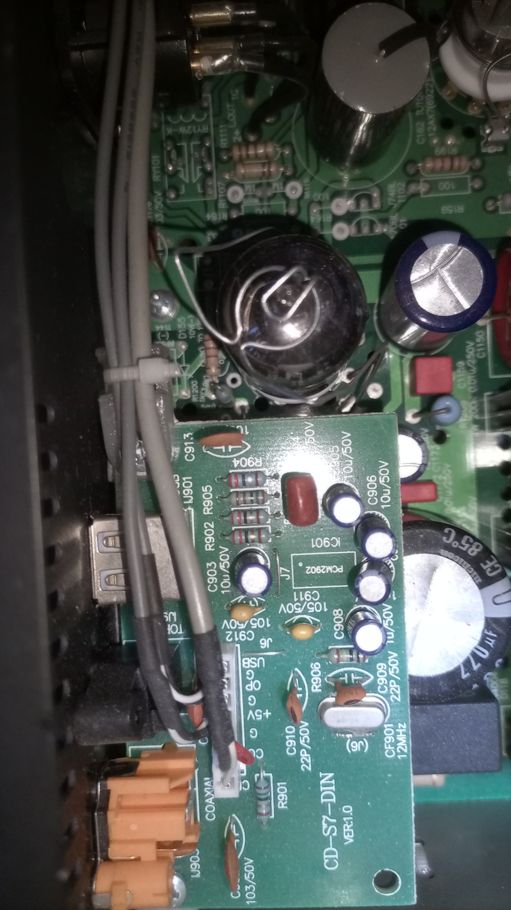

shonne Napisano Septembar 17, 2022 Autor Share #3 Napisano Septembar 17, 2022 Ova napred je neka ispravljacica, ona cvekli napred. Dve su izlazne 6n23p...sta je ona zadnja. Ja znam da vi volite lampe za lepotinju 😁😛 Link to comment Podeli na ovim sajtovima More sharing options...

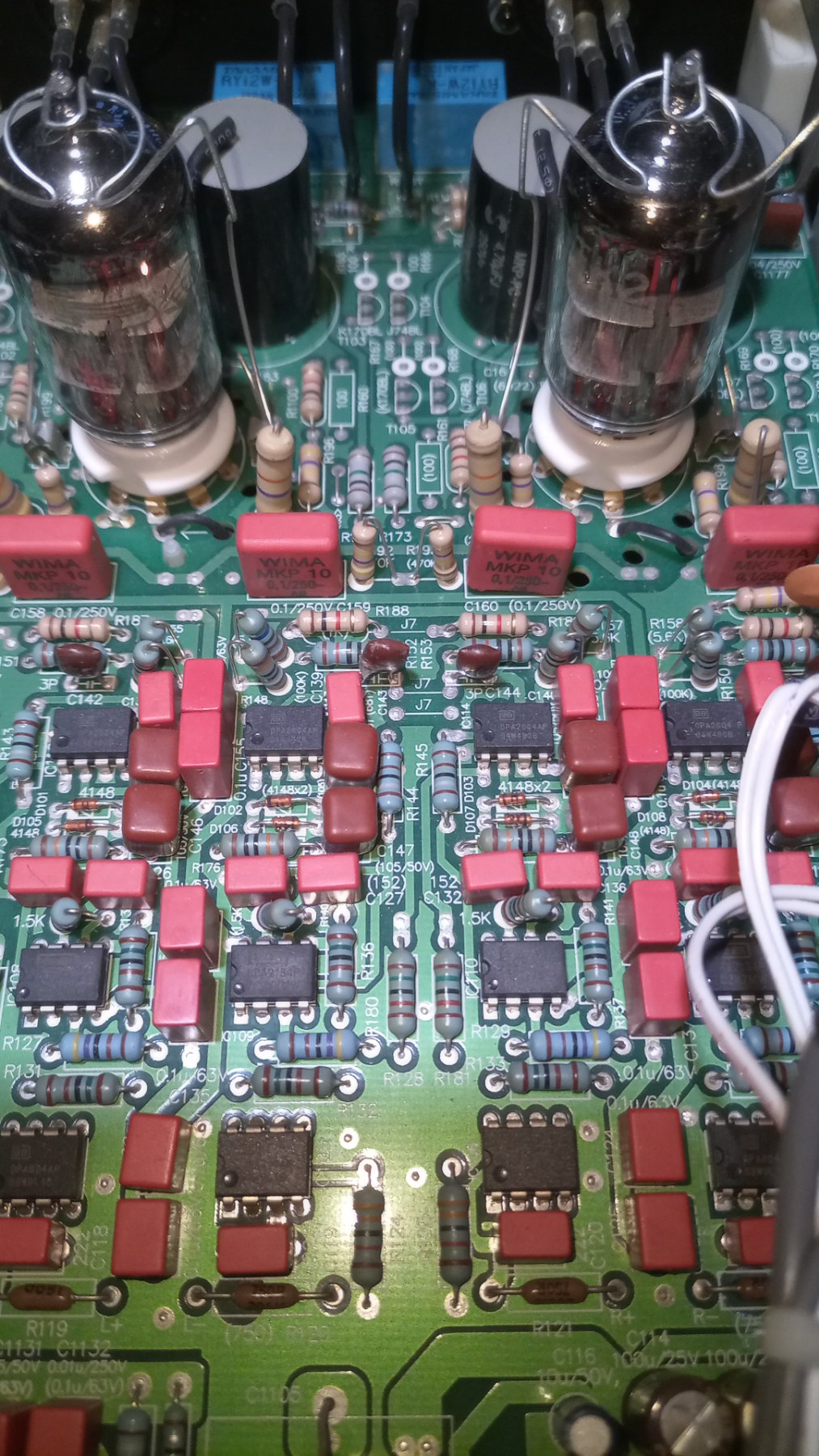

shonne Napisano Septembar 17, 2022 Autor Share #4 Napisano Septembar 17, 2022 @NIXIE Vidis li koje OP ovde stavljaju. Link to comment Podeli na ovim sajtovima More sharing options...
krca44 Napisano Septembar 17, 2022 Share #5 Napisano Septembar 17, 2022 Vidi molim te one zice koje pritiskaju cevi - kako prolaze pored vertikalnog karbon otpora i njegovih vertikalnih izvoda... Link to comment Podeli na ovim sajtovima More sharing options...
shonne Napisano Septembar 17, 2022 Autor Share #6 Napisano Septembar 17, 2022 5 minutes ago, krca44 said: Vidi molim te one zice koje pritiskaju cevi - kako prolaze pored vertikalnog karbon otpora i njegovih vertikalnih izvoda... Interesantno resenje sa zicama 🤗 Link to comment Podeli na ovim sajtovima More sharing options...
NIXIE Napisano Septembar 17, 2022 Share #7 Napisano Septembar 17, 2022 pre 19 minuta, shonne reče @NIXIE Vidis li koje OP ovde stavljaju. Vidim. Samo još kad bi znao zašto ih ima toliko na gomili. Link to comment Podeli na ovim sajtovima More sharing options...

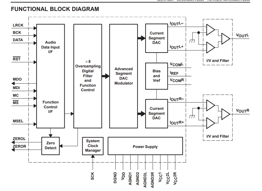

shonne Napisano Septembar 17, 2022 Autor Share #8 Napisano Septembar 17, 2022 2 minutes ago, NIXIE said: Vidim. Samo još kad bi znao zašto ih ima toliko na gomili. Sve se zasniva na OPs, nema line deo nikakvih tranzistora. Naravno i lampe. Inace dac je PCM1794. Link to comment Podeli na ovim sajtovima More sharing options...
krca44 Napisano Septembar 17, 2022 Share #9 Napisano Septembar 17, 2022 pre 29 minuta, shonne reče Interesantno resenje sa zicama 🤗 Da ali... ako su te zice zaista blizu izvoda karbon otpora i na njima ima napona, onda mogu biti opasne ( naravno ne znam da li je to tako ali ipak... ) Link to comment Podeli na ovim sajtovima More sharing options...
NIXIE Napisano Septembar 17, 2022 Share #10 Napisano Septembar 17, 2022 Tu ima previše svega. shonne je reagovao/la na ovo 1 Link to comment Podeli na ovim sajtovima More sharing options...
zocky Napisano Septembar 18, 2022 Share #11 Napisano Septembar 18, 2022 15 hours ago, shonne said: Sve se zasniva na OPs, nema line deo nikakvih tranzistora. Naravno i lampe. Inace dac je PCM1794. Zapravo PCM1796 je ovde upotrebljen shonne je reagovao/la na ovo 1 Link to comment Podeli na ovim sajtovima More sharing options...
NIXIE Napisano Septembar 18, 2022 Share #12 Napisano Septembar 18, 2022 (izmenjeno) Ma sve jedno šta je. Iza toga ima 8 duplih OPA2604AP pa lampe. To je ubiveno u pojam. Ima delova za nekoliko uređaja. Izmenjeno Septembar 18, 2022 od NIXIE shonne je reagovao/la na ovo 1 Link to comment Podeli na ovim sajtovima More sharing options...
чика-Брка Napisano Septembar 18, 2022 Share #13 Napisano Septembar 18, 2022 18 hours ago, shonne said: Aj neko da mi objasni za sta ove lampe sluze? Ako bi moglo da se nesto razazna bez seme. Thx https://www.vincent-tac.de/en/product-lines/tubeline/cd-s7-dac.html ima 3x 12AX7 (ECC83) i 1x 12AU7 (ECC82). proseravanje, nista drugo. Aleks, Mikorist and shonne je reagovao/la na ovo 2 1 Link to comment Podeli na ovim sajtovima More sharing options...
shonne Napisano Septembar 18, 2022 Autor Share #14 Napisano Septembar 18, 2022 1 minute ago, чика-Брка said: ima 3x 12AX7 (ECC83) i 1x 12AU7 (ECC82). proseravanje, nista drugo. Hvala cika Brko 🤗 Link to comment Podeli na ovim sajtovima More sharing options...
