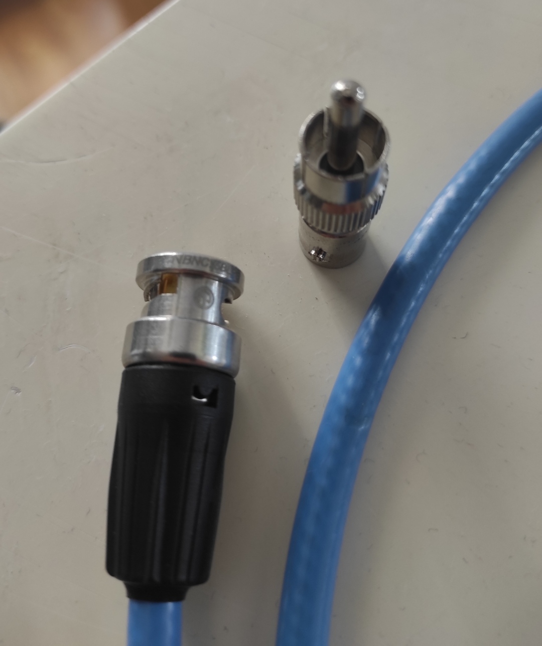

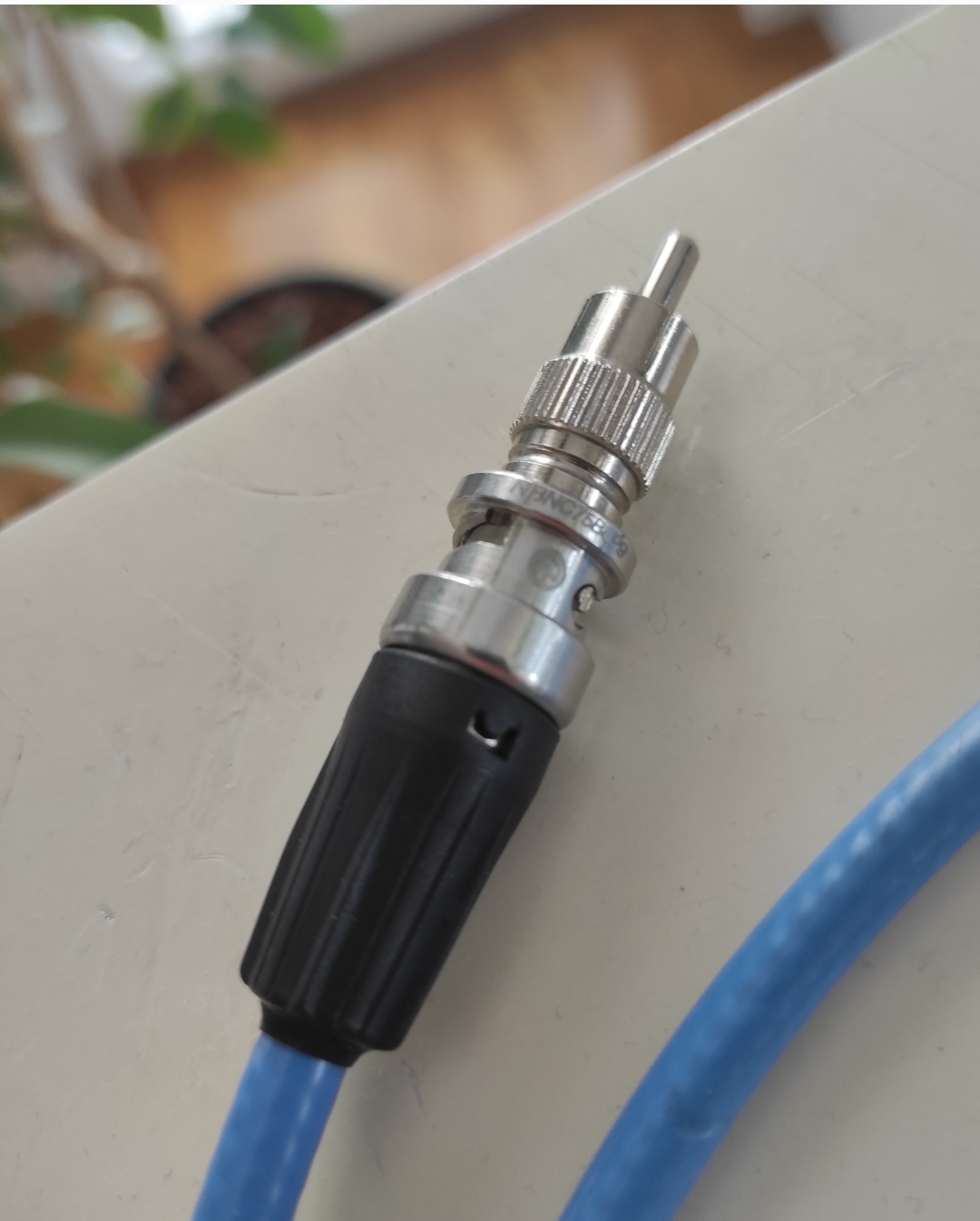

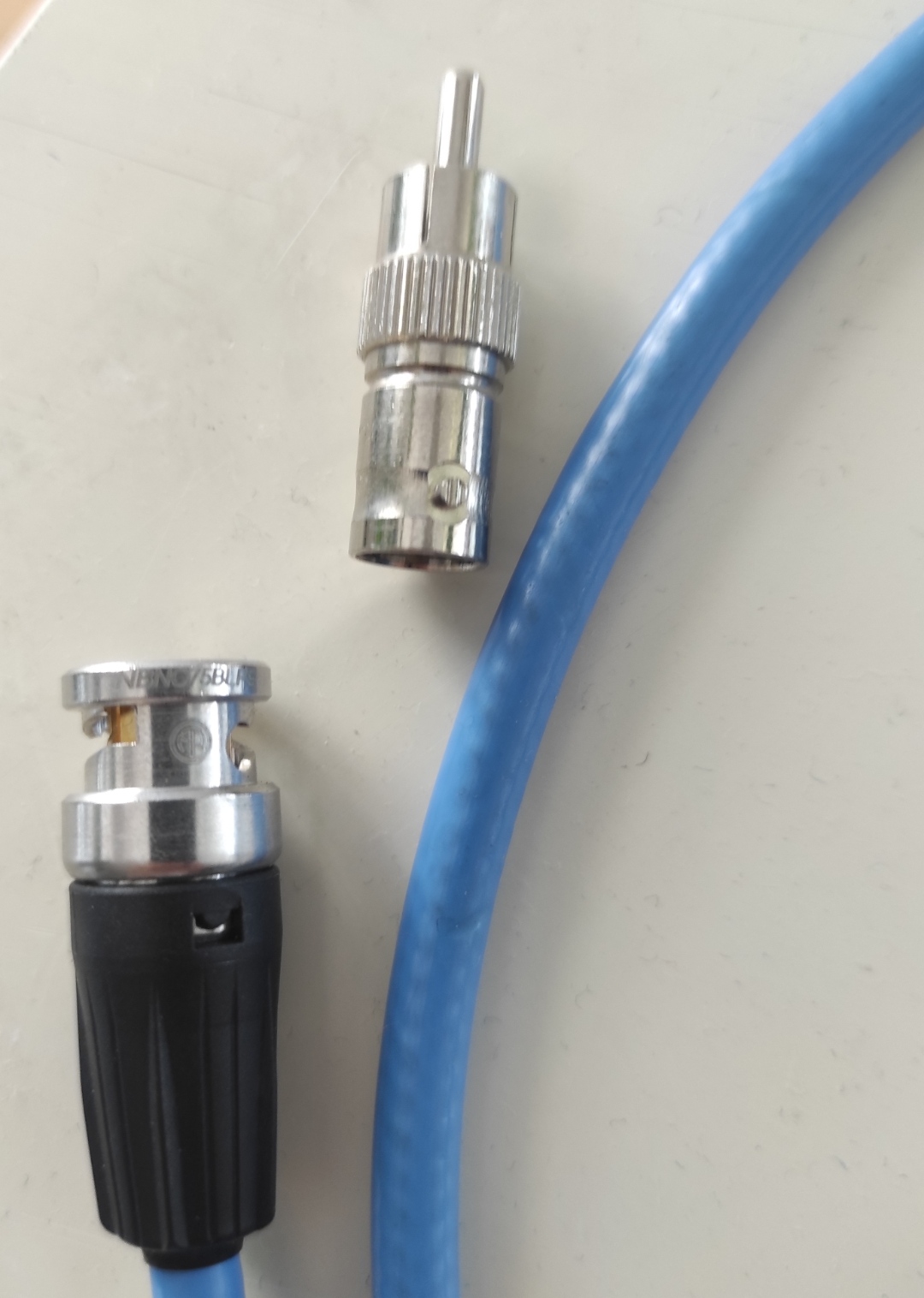

aaa zmaju! Napisano Avgust 3, 2022 Share #12 Napisano Avgust 3, 2022 @крокодил ako ti odgovara ovaj kbl pokloniću ti ga. Sa obe strane je fabrički BNC 75ohm Ima i ove adaptere. Ako baš oceš RCA oseci sa jedne strane pa nakalemi Link to comment Podeli na ovim sajtovima More sharing options...

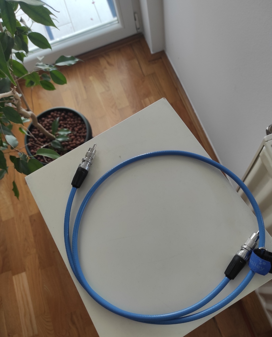

крокодил Napisano Avgust 5, 2022 Autor Share #14 Napisano Avgust 5, 2022 Upravo sam dobio kabl na poklon od Ivana (aaa zmaju!). Sta reci, osim "pamti pa vrati"! Hvala zmaju! Testiranja u nekoliko narednih dana. Link to comment Podeli na ovim sajtovima More sharing options...
