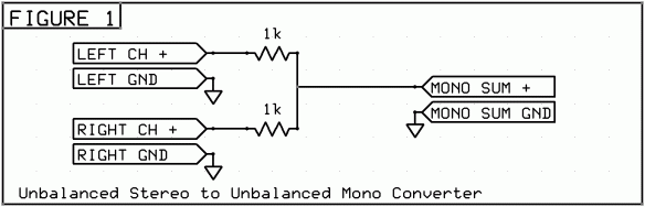

Aleks Napisano Jun 7, 2022 #27 Napisano Jun 7, 2022 pre 2 časa, ManicP reče Stereo se pretvori u mono preko dva otpornika pre ampa, to na jedan kanal ampa pa na jedan zvučnik. Nije košer ali radi. Ovo sam pravio mislim 96-e, 7-e tako nešto, druga srednje, moja prva mono mikseta. Iz mono izlaza miksete na stereo činčeve - misliš da je iko primetio da su sve žuraje gde sam bio DJ bile mono? Niko Stapala su se lepo oba kanala u mono, msm ono kada ide neka deonica pesme pevač peva na levom kanalu a harmonika na desnom - sve to bilo "stopljeno" kod Acketa na oba kanala podjednako Kako drugačije kad su šiber potovi od TV-a mono, a de da nađem stereo ja u to vreme, skupo bree Možeš tako da "stopiš" kanale, pa u mono amp - ili po her Zenovljeve recepture ako ćeš baš postojeći stereo amp.

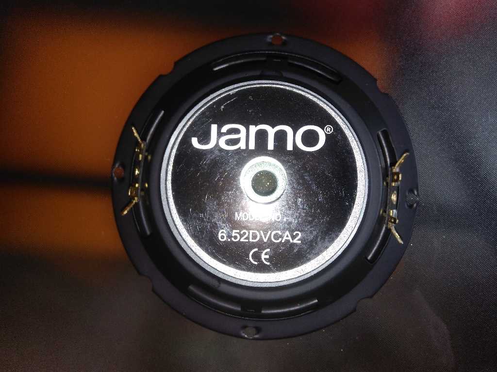

bnb Napisano Jun 8, 2022 #31 Napisano Jun 8, 2022 Jamo je pravio plafonski zvučnik,jedna zv.jedinica+visokotonac(1 ili 2,ne sećam se više visokotonca) kao stereo zvućnik.Ja imam par i pravio sam TQWT sa njima.VladaC im je merio Fs i na kutiju stavio one jeftine SAL visokotonce.Merenje imam,ravna linija da ne poveruješ, i to samo sa skretnicom 12db na visokotoncu.Kasnije sam kupio SBA visokotonce ali nisam probao kombinaciju. Zašto ovo pišem? Mislim da možeš da realizuješ svoju ideju ako kupiš zvučnik sa DVA VOICE COILA. Evo slike mojih Jamo zvučnika.Model je prečnika 165mm,a zvanično 6.52DVCA2,osetljivost u paraleli,ako se dobro sećam,90db.
