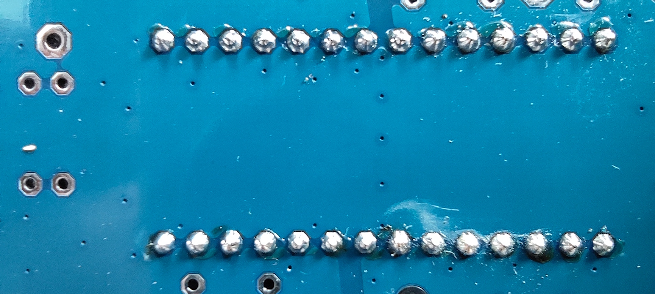

NIXIE Napisano Jul 12, 2022 Autor #1387 Napisano Jul 12, 2022 pre 6 časa, gluv_i_udaren reče što nisi poslušao prvo kako to svira sa jeftinijim elementima, pa ga posle abrejgov’o? Odlemiti to sa PCB pa ponovo zalemiti? Muka je to sa mataliziranim rupicama. Samo sam rekao za onaj najbitniji otpornik (I/U što radi), za njega ostaviti neke pinove za lemljenje, ostalo ne bih nikako preporučio.
NIXIE Napisano Jul 12, 2022 Autor #1388 Napisano Jul 12, 2022 pre 9 časa, Brijac reče Radje z foil Ma zezam se, ne znam na šta je @shonne mislio, ovo su najskuplji koje sam video. Ima i skupljih sigurno.
NIXIE Napisano Jul 12, 2022 Autor #1389 Napisano Jul 12, 2022 pre 5 časa, Mikorist reče ima par njih kojima jednostavno šifteri ne rade Šta su im radili? Lemili duvaljkom pa pregrejali? Okretali naopako ili pipali prstima neuzemljeni? Ja sam na tvoje pazio ko da su moji.
Mikorist Napisano Jul 12, 2022 #1390 Napisano Jul 12, 2022 pre 3 minuta, NIXIE reče Odlemiti to sa PCB pa ponovo zalemiti? Muka je to sa mataliziranim rupicama. Samo sam rekao za onaj najbitniji otpornik (I/U što radi), za njega ostaviti neke pinove za lemljenje, ostalo ne bih nikako preporučio. Pa da....Ovo kad se zalemi obostrano vozdra
NIXIE Napisano Jul 12, 2022 Autor #1391 Napisano Jul 12, 2022 (izmenjeno) Krajnje nezgodno. Ali je zato baš dobro zalemljeno, neće nikad popustiti i spoj ima veliku površinu, manji otpor sigurno u odnosu na jednostranu štampu, nek je i u mikroomima razlika. Izmenjeno Jul 12, 2022 od NIXIE
Mikorist Napisano Jul 12, 2022 #1392 Napisano Jul 12, 2022 pre 3 minuta, NIXIE reče Šta su im radili? Lemili duvaljkom pa pregrejali? Okretali naopako ili pipali prstima neuzemljeni? Ja sam na tvoje pazio ko da su moji. https://www.diyaudio.com/community/threads/dac-ad1862-almost-tht-i2s-input-nos-r-2r.354078/page-221#post-7069689 evo ti pa čitaj
NIXIE Napisano Jul 12, 2022 Autor #1393 Napisano Jul 12, 2022 Silver solder koriste sa malo iskustva i lošim lemilicama, očigledno ne znaju šta rade, lemljenje katastrofa po celoj PCB, SMD bez fluksa, ma pregrejali su ih sigurno. Ne znam koliko su osetljivi na statički elektricitet, uzemljim se i ne razmišljam da li šta može biti. I koliko vidim problemi su uglavnom vezani za PCM1702 pločicu.
NIXIE Napisano Jul 12, 2022 Autor #1394 Napisano Jul 12, 2022 I na DDDAC sam imao par loših lemova sa silver solder na jednom PCM1794 čipu pa sam morao da prelemim, oči mi ispale sa one tanke nožice. Kilo fluksa i trunka kalaja pa prelaz lemilicom po sumnjivim spojevima uz stalni strah da ne premostim negde nešto, pa kontrola lupom sa svetlom iza, ma strašno zezanje. Zato po meni nisu dobre one plave i crne PCB, nisu providne. Iz nekog razloga zelene jesu, za crvene ne znam.

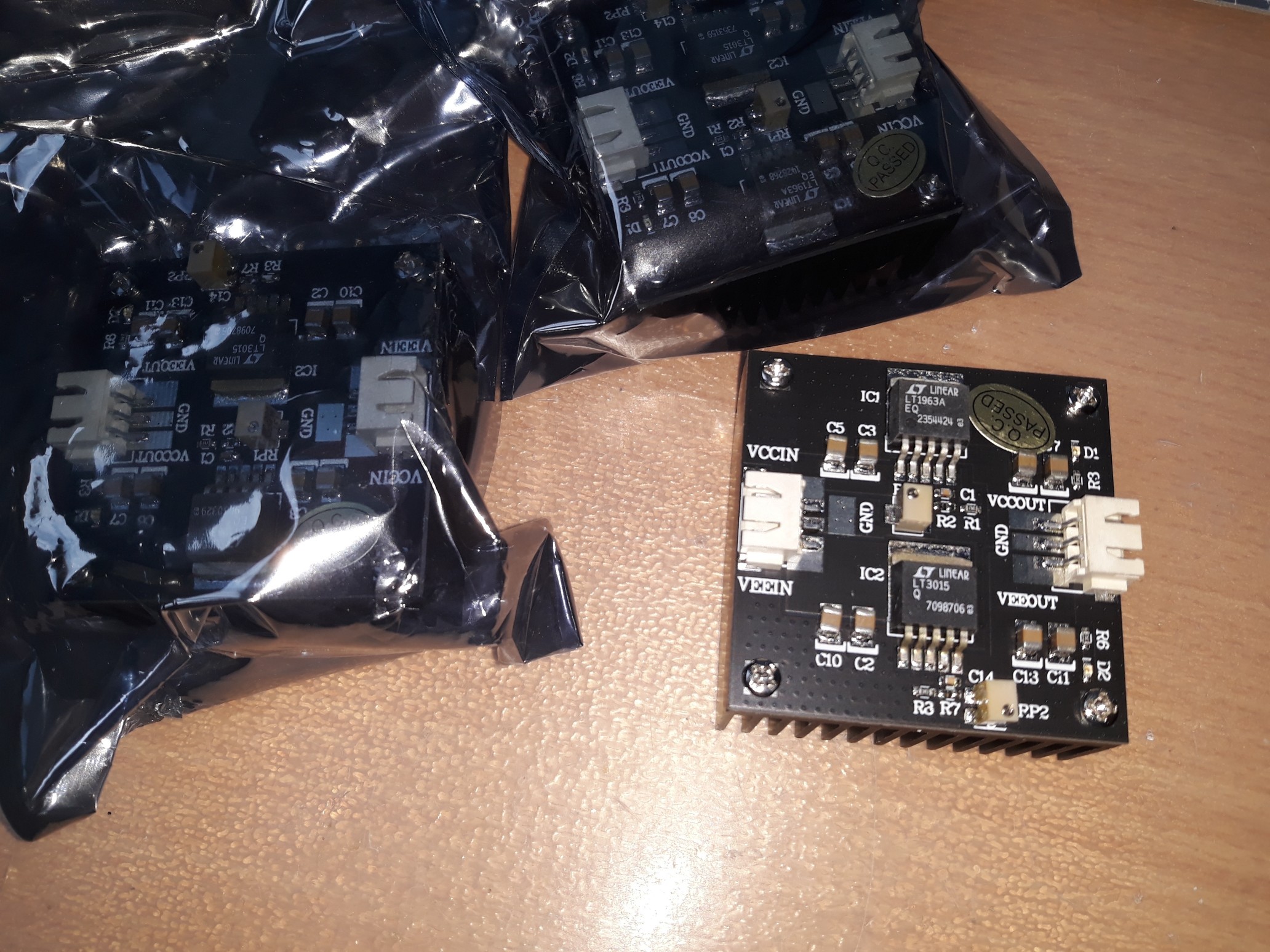

Mikorist Napisano Jul 12, 2022 #1396 Napisano Jul 12, 2022 Još 4 pozetivna LDO da dođu sa carine i ja sam kompletan....trafoi danas u toku dana...... NIXIE je reagovao/la na ovo 1

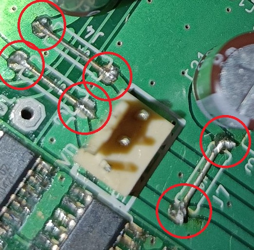

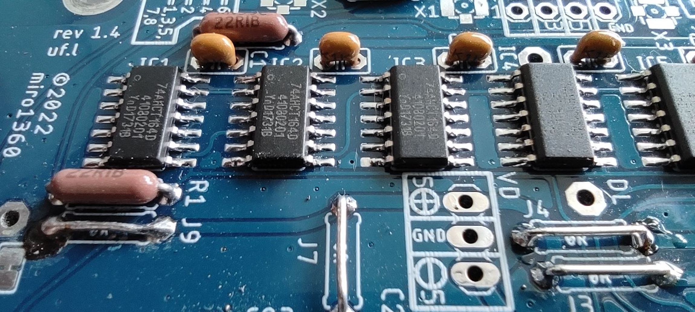

Mikorist Napisano Jul 12, 2022 #1406 Napisano Jul 12, 2022 pre 1 sat, NIXIE reče Sad sam mu napisao da baci to. Može da se desi pošto je stavljao džampre direkt odozgo na PCB - nije ih odigao od nje da mu je probilo kroz lak
Zen Mod Napisano Jul 12, 2022 #1407 Napisano Jul 12, 2022 imas da kupis 0R otpore, njih stavljas umesto jumpera lepse izgleda, nema frke sa izlozenoscu kontakta
NIXIE Napisano Jul 12, 2022 Autor #1408 Napisano Jul 12, 2022 Ja koristim izolovane žice, Dunavkove recimo.
