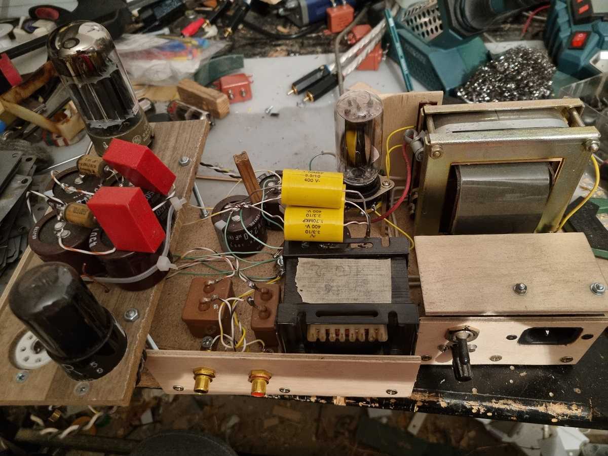

чика-Брка Napisano Maj 5 Share #1 Napisano Maj 5 (izmenjeno) posedujem doticne sluske, mnogaja leta, na moje veliko zadovoljstvo. koristio sam ih svremena na vreme. ali u zadnje vreme zbog posla imam potrebu za sluskama, em da bi se iskljucio od gluposti, em da bi uzivao u muzici. skoro svugde gde god da sam ih ustekao, svirale su tanko. ko da nisu doruckovale. bilo je nekoliko sprava na kojima su pokazale sta umeju, ali $$$. ima li neko neku ideju - cevno, sa belim dimom ... otvoren sam za predloge. napomena : slusalice su visokoomske, 2K. Izmenjeno Maj 5 od чика-Брка Link to comment Podeli na ovim sajtovima More sharing options...

чика-Брка Napisano Maj 5 Autor Share #3 Napisano Maj 5 pa ... imam pojacalo iz tog doba, ali nije nazalost ispravno. Teac AS-M 50. nikako da se nakanim da ga sredim. crklo nesto u pobudi + kompletno u hladnim lemovima. stoji za ukras zadnjih bogtepita koliko. kad je radilo, sluske su se cule ... strava i uzas. mozda ... da ga popravim ? Link to comment Podeli na ovim sajtovima More sharing options...

чика-Брка Napisano Maj 6 Autor Share #9 Napisano Maj 6 5 minutes ago, djmilicic said: Brko, ako 'oćeš, daska sa darkvoice već postoji 😁 Link to comment Podeli na ovim sajtovima More sharing options...

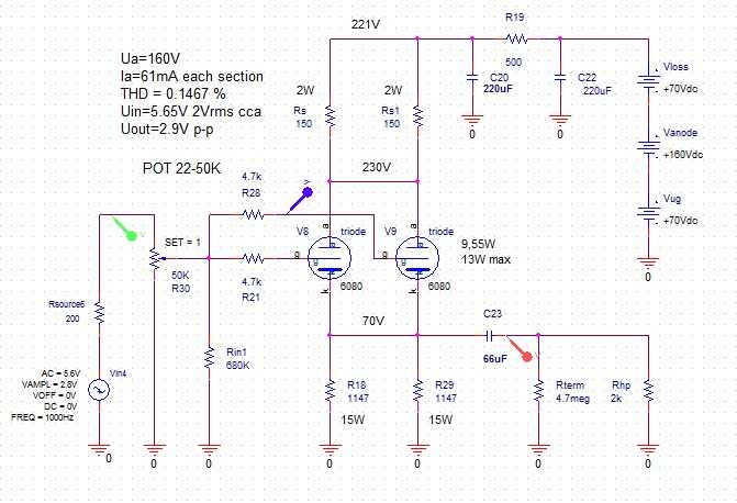

ZZZ Napisano Maj 11 Share #14 Napisano Maj 11 (izmenjeno) On 5/6/2022 at 9:28 AM, neskor said: moja preporuka Darkvoice 336SE previse pojacanja za 2K slusalice ali i za druge sa manje oma. Nepotrebna je 6sn7 na ulazu sa pojacanjem oko 10-12 X ispred 6080. Ako je ulaz 2V to je vise od 20V na izlazu... Drugo, izlaz je u obrnutoj fazi... Koristiti samo buffer sa 6080. Onda je izlaz u fazi i priblizno iste vrednosti kao i ulaz. Drugo, katastrofalno lose RC konstnte. 0.47uF+2K (manje sa ulaznim otporom preampa) sece niske tonove drasticno - izracunati... Potrebno je povecati otpor na izlalu za preamp... Terminacioni otpor za slusalice od 10K je mali i mora biti veci. stotine Koma. On ne opterecuje sklop vec slusalice i tacnije u vrednost u praleli. jednom reclju katastrofa, ali verovatno supre svira ( dodati https:// ispred linkova (nece da mi ubaci link sa tim ) www.head-fi.org/threads/headphone-voltage-requirements.10692/ www.the-ear.net/how-to/match-making-headphone-lovers-pt1-output-power Izmenjeno Maj 11 od ZZZ Link to comment Podeli na ovim sajtovima More sharing options...
neskor Napisano Maj 11 Share #15 Napisano Maj 11 (izmenjeno) ja slusam ovo pojacalo sa sluskama koje su 600R i nemam zamerku na gain uopste, niti hod volume pota 6SN7 nema kond u paraleli sa otpornikom u katodi, tako da je pojacanje sigurno manje nego sto si naveo nisam nikad merio velicinu izlaznog signal u odnosu na uzlaz, moram probati Izmenjeno Maj 11 od neskor Link to comment Podeli na ovim sajtovima More sharing options...
ZZZ Napisano Share #16 Napisano 6SN7 ima faktor pojacanja 20 Gain sa premoscenim katodnim otporom (i sa ovim opterecenjem) je manji oko 16 X Gain sa nepremoscenjim RK je jos manji, oko 10-12 X Mnogo u svakom slucaju Link to comment Podeli na ovim sajtovima More sharing options...

ZZZ Napisano Juče u 15:16 Share #18 Napisano Juče u 15:16 (izmenjeno) Specifikacije za HD424 Headphone Measurements: Volts RMS required to reach 90dB SPL: 0.405 Vrms (1.1455 V P-P) Impedance @ 1kHz: 2096 Ohms Power Needed for 90dB SPL 0.08 mW Broadband Isolation in dB (100Hz to 10kHz):-2 dBr https://www.stereophile.com/images/ifmeasure/SennheiserHD424.pdf Sa 2 V rms na ulazu (5.65 V P-P) 6080 daje u katodnom spoju (sa oko -6db) 2.9V P-P To je za 98db 20 x Log (2.9/1.145)=8.07 db Medjutim savremeni izvori su uglavnom i veceg naponskog izlaza pa se komotno moze postici i vise od 100db, ko moze da izdrzi... Bolje se ponasa cev u paraleli obe sekcije, pre svega u signal sum odnosu, i kljucne su RC konstante za odlican propusni opseg Prvi C koji dolazi na Anodu cevi mora biti oko 100-220uF Bez obzira na izlazni C koji za 2000 oma mora biti 66uF-88uF. 3 ili 4 22uF u paraleli. Pri max snazi 6080 i sa odgovarajucim setovanjima daje THD=0.15% sto je izuzetno malo. Saljem shemu. Izmenjeno Juče u 15:28 od ZZZ Link to comment Podeli na ovim sajtovima More sharing options...
ZZZ Napisano pre 21 časa Share #19 Napisano pre 21 časa Link to comment Podeli na ovim sajtovima More sharing options...
чика-Брка Napisano pre 20 časa Autor Share #20 Napisano pre 20 časa svidja mi se sema. mislim da ce moje 424 da zasviraju kako treba. 99% da cu da skalameriju sklepam na dasci. osim ako ne nadjem u riznici neku nazovi sasiju. Link to comment Podeli na ovim sajtovima More sharing options...
