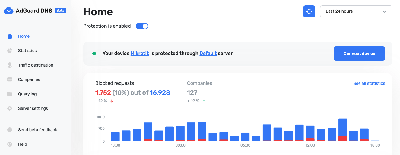

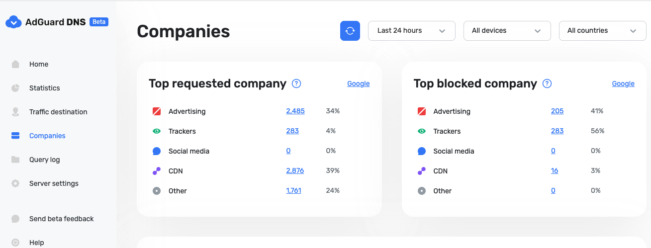

Mikorist Napisano Maj 1, 2022 Share #2 Napisano Maj 1, 2022 pre 2 časa, Srecko reče Pitanja: 1. Kakvi su ovi iz SBB po pitanju stavljanja svog Router? 2. Da li bih i u drugim sobama imao 150 MBit/s, sa novim Router, ili kao i sada 80 (sve na 5 GHz. naravno)?. 3. Koji Router, ako bih ušao u ovo zavitlavanje? 1. Teški... prešao na MTS optiku zbog istog problema. (Nema N1 na MTS - zabole me mnogo zbog toga) 2. Da ... (i mnogo više od toga) ako je dovoljno dobar ruter (zver od rutera) - postavljen u bridž mode koji ne daju na SBB 3. RB4011iGS+5HacQ2HnD-IN Evo ti celo uputsvo i problematika oko toga https://www.diyaudio.rs/topic/9837-problem-sa-sbb-ruterom/page/6/#comment-403302 Na sve ovo sam dodao pre neki dan /img/og-welcome.png?version=335 AdGuard DNS — ad-blocking DNS server ADGUARD-DNS.IO Create your DNS server that will protect your personal data, block ads and tracking and allow you to control access to specific content on the Internet. Nemam više nikakve reklame - ni na jednom MacOS/iOS uređaju - bilo da je vajrles ili ne....for free... Zvekneš DoH DNS Server i ćao-zdravo reklame - maliciozni sajtovi i trakeri + Statički isti Da ne pričam da može bilo koji ovaj servis na klik da se isključi Srecko je reagovao/la na ovo 1 Link to comment Podeli na ovim sajtovima More sharing options...
zek Napisano Maj 1, 2022 Share #3 Napisano Maj 1, 2022 pre 46 minuta, Muad'Dib reče Na sve ovo sam dodao pre neki dan Koliko vidim na sajtu DNS još nije dostupan, samo imaju AdBlocker i VPN, ili ja nešto ne znam da nađem. Link to comment Podeli na ovim sajtovima More sharing options...

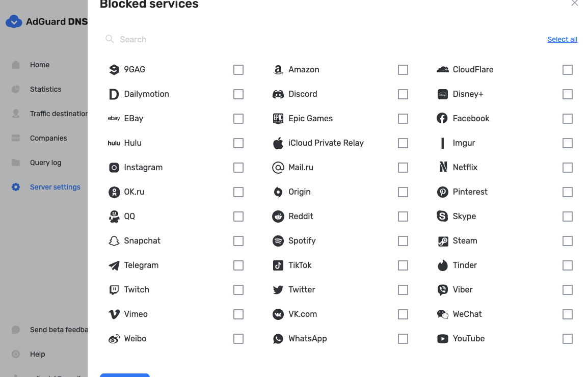

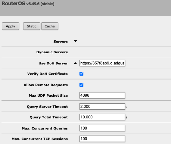

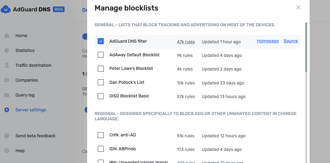

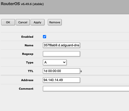

Mikorist Napisano Maj 1, 2022 Share #4 Napisano Maj 1, 2022 pre 9 minuta, zek reče Koliko vidim na sajtu DNS još nije dostupan, samo imaju AdBlocker i VPN, ili ja nešto ne znam da nađem. https://adguard-dns.io/en/dashboard/auth Moraš da se registruješ i uloguješ da bi ovo video Encrypted DNS server addresses AdGuard DNS supports all modern encryption protocols. Encrypted DNS addresses contain your device identifier ("ecce1521") to enable AdGuard DNS recognize and filter your DNS requests. DNS-over-HTTPS https://d.adguard-dns.com/dns-query DNS-over-TLS tls://d.adguard-dns.com DNS-over-QUIC quic://d.adguard-dns.com Plain DNS server addresses Some older devices may only use unencrypted DNS. Only use the Plain DNS protocol if you have no other option. Plain DNS requires that you link your device's IP address so that AdGuard DNS can recognize its DNS requests. You have to relink your device every time its IP address changes. 94.140.14.49 94.140.14.59 ovde imaju podešavanja za razne rutere Open the preferences for your router. Usually you can access them from your browser. Depending on the model of your router, try entering one the following addresses: Linksys and Asus routers typically use http://192.168.1.1 Netgear routers typically use http://192.168.0.1 or http://192.168.1.1 D-Link routers typically use http://192.168.0.1 Ubiquiti routers typically use http://unifi.ubnt.com Enter the router login and password (Often the default values are admin / admin). Note that if you don't remember the password from your router, you can often reset it by pressing the button on the router itself. Some models have a specific application to manage them, in that case the application should be already installed on your computer. Find where DNS settings are located in the router's admin console. Choose one of the following AdGuard DNS servers and replace the current addresses with the addresses of the chosen server: Default servers If you want to block ads and trackers. IPv4: 94.140.14.14 94.140.15.15 IPv6: 2a10:50c0::ad1:ff 2a10:50c0::ad2:ff Non-filtering servers If you don't want AdGuard DNS to block ads and trackers, or any other DNS requests. IPv4: 94.140.14.140 94.140.14.141 IPv6: 2a10:50c0::1:ff 2a10:50c0::2:ff Family protection servers If you want to block adult content, enable safe search and safe mode options wherever possible, and also block ads and trackers. IPv4: 94.140.14.15 94.140.15.16 IPv6: 2a10:50c0::bad1:ff 2a10:50c0::bad2:ff Srecko and zek je reagovao/la na ovo 1 1 Link to comment Podeli na ovim sajtovima More sharing options...
Mikorist Napisano Maj 1, 2022 Share #5 Napisano Maj 1, 2022 VPN može ekstra da se naruči - košta $71.76 na dve godine. Sa tim može da se gleda Netflix, Hulu, HBO Max, Amazon Prime Video, Disney+. Cepa brzina preko VPN skoro kao i bez njega...Preko mog rutera može direkt VPN tunel da se otvori sa njima. A može i posebno na svaki uređaj i/ili browser.... CTO njihov https://www.crunchbase.com/person/andrey-meshkov Firma radi na Kipru po njihovim zakonima Srecko je reagovao/la na ovo 1 Link to comment Podeli na ovim sajtovima More sharing options...

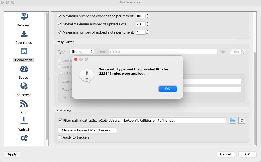

Mikorist Napisano Maj 1, 2022 Share #6 Napisano Maj 1, 2022 Ko skida torrente (verovatno svi odavde) ekstra nivo zaštite (sa ili bez VPN) je da koristi opseg za blokiranje za eMule http://upd.emule-security.org/ipfilter.zip fajl sadrži u tekstualnom obliku sve IP adrese (opsege ) koje bi mogle da prijave nekog ko skida...... deo fajla 000.000.000.000 - 000.255.255.255 , 000 , Bogon 001.002.004.000 - 001.002.004.255 , 000 , China Internet Information Center (CNNIC) 001.002.008.000 - 001.002.008.255 , 000 , China Internet Information Center (CNNIC) 001.009.096.105 - 001.009.096.105 , 000 , Botnet on Telekom Malaysia 001.009.102.251 - 001.009.102.251 , 000 , Botnet on Telekom Malaysia 001.009.106.186 - 001.009.106.186 , 000 , Botnet on Telekom Malaysia 001.016.000.000 - 001.019.255.255 , 000 , Korea Internet & Security Agency (KISA) - IPv6 Policy 001.055.241.140 - 001.055.241.140 , 000 , Botnet on FPT Telecom 001.058.181.097 - 001.058.181.097 , 000 , AP2P on China Unicom Heilongjiang proxy 001.062.189.215 - 001.062.189.222 , 000 , botnet on China Unicom Heilongjiang 001.063.018.022 - 001.063.018.022 , 000 , SMSHoax FakeAV Fraud Trojan 001.093.021.147 - 001.093.021.147 , 000 , SMSHoax FakeAV Fraud Trojan 001.093.026.097 - 001.093.026.097 , 000 , SMSHoax FakeAV Fraud Trojan 001.179.128.002 - 001.179.128.002 , 000 , SMSHoax FakeAV Fraud Trojan 001.179.128.003 - 001.179.128.003 , 000 , SMSHoax FakeAV Fraud Trojan 001.179.136.040 - 001.179.136.047 , 000 , Communications Police Bangkok 001.179.138.224 - 001.179.138.231 , 000 , Royal thai Navy College Of Nursing 001.179.140.200 - 001.179.140.203 , 000 , Traffic Police Bangkok 001.179.146.052 - 001.179.146.055 , 000 , Central-Police-Training-Division TH 001.179.147.002 - 001.179.147.002 , 000 , SMSHoax FakeAV Fraud Trojan 001.179.153.216 - 001.179.153.219 , 000 , Ministry-of-Public-Health TH 001.179.164.124 - 001.179.164.127 , 000 , Armytp45-TH 001.179.167.188 - 001.179.167.191 , 000 , Southern Border Provinces Police Operation Center 001.186.188.000 - 001.186.188.127 , 000 , Detected AP2P on D-VoiS 001.202.096.052 - 001.202.096.052 , 000 , Detected AP2P on ChinaNet Beijing proxy 001.204.179.141 - 001.204.179.141 , 000 , Botnet on ChinaNet Guizhou 001.226.051.218 - 001.226.051.218 , 000 , Detected AP2P on SK Broadband proxy 002.051.000.165 - 002.051.000.165 , 000 , SMSHoax FakeAV Fraud Trojan 002.056.009.116 - 002.056.009.116 , 000 , Detected kad activity on E-Rent LLC (hijacked) 002.061.073.179 - 002.061.073.179 , 000 , SMSHoax FakeAV Fraud Trojan da bi ovo radilo reicmo na qBittorrent (koji ja koristim) fajl mora da se preimenuje iz guarding.p2p u ipfilter.dat i da se učita u sam program Koristim jednostavnu skriptu za automatski apdejt #!/bin/sh cd ~/.config/qBittorrent/ curl -sS http://upd.emule-security.org/ipfilter.zip > ipfilter.zip unzip ipfilter.zip rm ipfilter.zip rm ipfilter.dat mv guarding.p2p ipfilter.dat i to je to... Quattor je reagovao/la na ovo 1 Link to comment Podeli na ovim sajtovima More sharing options...

Mikorist Napisano Maj 2, 2022 Share #8 Napisano Maj 2, 2022 pre 36 minuta, zika reče https://raw.githubusercontent.com/StevenBlack/hosts/master/hosts + http://winhelp2002.mvps.org/hosts.txt u /etc/hosts, čuvajući header, ako je potrebno, i to je to. Nema plaćanja i ostalog, a nema i pogleda preko tarabe. Postoji već desetlećima i nema ikoga ko se požalio. Da ja znam. Ono što muči vezu sa TV jeste to da bi se uređajima u tom lancu valjalo dati postojanu IPaddress. To može, jednostavno, na SBB uređajima i to je to. Naravno, može i mnogo složenije ali, rekao bih, za korisnika koji je pitao, postojana IPaddres je sasvim dovoljna. I ovo sa file-ovima koje pomenuh gore je overkill ali može da zatreba. Hvala na ovome - nije overkil Ovo isto može da se ubaci na ruter direkt i zaobiđe sistem. Hosts fajlovi itd...Nego da ne komplikujem objašnjavajući kako. Nego da se vratim na adguard-dns - oni imaju opensource sve liste otvorene koje primenjuju kroz DNS zaštitu - što mi se jako dopada u odnosu one koji nemaju : recimo ovo odozgo https://adguardteam.github.io/AdGuardSDNSFilter/Filters/filter.txt (ako se pažljivo pogleda ovaj fajl - je u suštini jedno isto što i Steven Black hosts samo u drugome formatu) https://adaway.org/hosts.txt https://pgl.yoyo.org/adservers/serverlist.php?hostformat=adblockplus&showintro=1&mimetype=plaintext https://someonewhocares.org/hosts/zero/hosts itd..itd... da ne kopiram sve. Srecko je reagovao/la na ovo 1 Link to comment Podeli na ovim sajtovima More sharing options...
