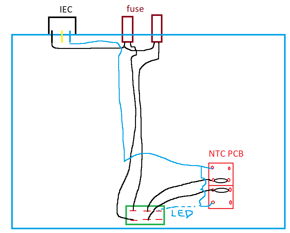

chakija Napisano Septembar 25, 2023 Share #49 Napisano Septembar 25, 2023 (izmenjeno) 40 minutes ago, Zen Mod said: layout - imas slike 0waf LuDEF wiring, vazi isto a i samo ce ti se kaze kad budes imao pcbs u rukama ko Lego jbte Da sam mogao sve da vidim sa slika, ne bi ni pitao Aj da pretpostavim...trafoi direkt na IEC, CTM ide napajanje sa kondova, IEC? i napajanje za zaštitu na izlazu? Kod mene će bidne razlika što hoću da imam prekidač sa prednje strane jer mi dosta večitog zavlačenja od nazad...samim tim malo će biti razlike u odnosu na 1:1 copy paste. Jel OK da se veze vako mains: BTW, u Orbitu imaju samo 3A 10R NTC...pretpostavljam da je dovoljno Izmenjeno Septembar 25, 2023 od chakija Link to comment Podeli na ovim sajtovima More sharing options...
Zen Mod Napisano Septembar 25, 2023 Autor Share #50 Napisano Septembar 25, 2023 mrzikuca sve objasnim kad dodjes i ovde i na blogu imas slika milijon, sve se samo kaze NTC - dovoljan kriterijum je 18-20mm OD sve manje ne valja, sta god pisalo chakija and LightMatic je reagovao/la na ovo 1 1 Link to comment Podeli na ovim sajtovima More sharing options...
