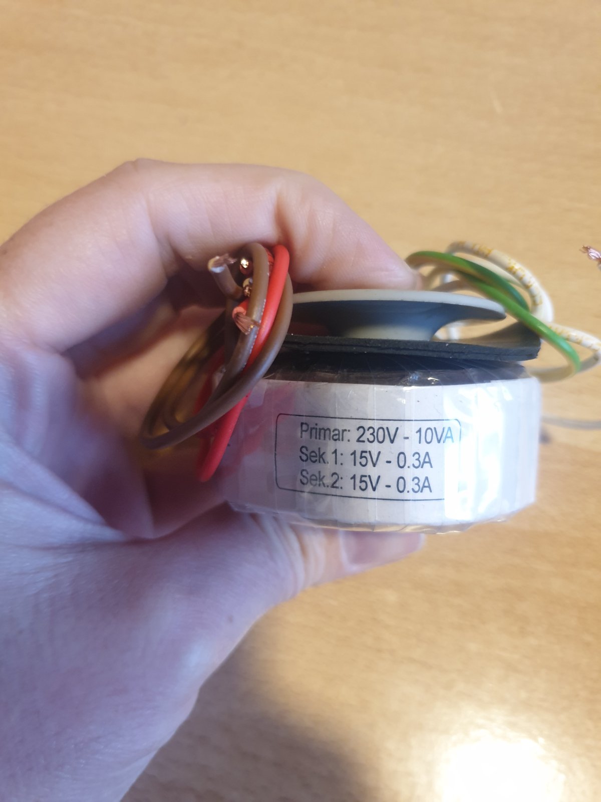

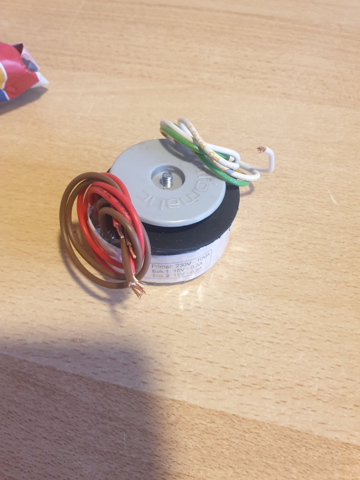

Zbora Napisano Novembar 24, 2022 Autor #375 Napisano Novembar 24, 2022 (izmenjeno) Uzeh mali toruščić u Trafomaticu, najmanji sto je mogao za napajanje protection borda. Obican trafojcic iz kelca kad se ugura tu pored plocica pravi mali bram na zvucnike. Sa toruscicem ded silent na zvucnicima od kad smo sredili mase. Toruscic iz trafca sto sam imao zuji sam od sebe cim ga spojis na 220. I sad, uzmem ovaj iz trafimatica, da zamenim kad mi je vec skoci standarad kad, zujka i on na prazno, do duse manje od trafcovog. Sad vise ne znam, jel to normalno za ovako male toruse il ja negde gresim ? 600VA trafco od ciataion miran sa DC blockerom, 30VA u preampu mrtav kao drvo , ovi maleci vec drugi po redu zuji ? Izmenjeno Novembar 24, 2022 od Zbora
NIXIE Napisano Novembar 24, 2022 #376 Napisano Novembar 24, 2022 Deluje kao razlog za reklamaciju. Čak i da imaš značajan DC u mreži, to smeta puno uglavnom velikim transformatorima. Što je veći, to je gore po njega.

Zbora Napisano Novembar 26, 2022 Autor #381 Napisano Novembar 26, 2022 (izmenjeno) jbt, trafo je ok , danas sam na tenane pretresao sve, nisam spojio slepi navojak u primaru na GND, iskreno nisam znao da ovo moze utice bas toliko, sad dal je to il se nesto preslozilo mehanicki od vadjenja i vracanja u kutiju, nemam pojma, ali evo ga ne cuje se, u opste, mrtav, mrtav. Bilo kako bilo, umesto trafoa brzom postom, moram poslati ljudima izvinjenje e postom .... Izmenjeno Novembar 26, 2022 od Zbora
