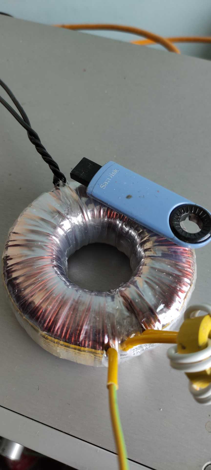

Mikorist Napisano Februar 1, 2022 #5 Napisano Februar 1, 2022 pre 11 časa, Miko reče Uz to ide još par ferita . da imamo sve na jednom mestu....... Ovako izgleda Balun sam našao kao recept na BIG DIY (nisam ga ja izmislio)... Kažu da čuju razliku sa njim u DAC..... treba da eliminiše RF u opsegu od 800khz do 54 Mhz Sub bass kao što ovaj kaže....I neki dodatni šećeri kao da je DAC na baterije priključen Da ne ostanem nedorečen - koristio sam ovakav konkretni feritni prsten za motanje Baluna Možeš i veči u zavisnosti koliko je debela žica na izvodima da bi stalo 4 namotaja u jednu pa 4 namotaja u drugu stranu sa prelazom preko sredine iz jedne u drugu.... Feritni prsten serija TF 14,2x5x9,15mm WWW.INTERHIT.RS Feritni prsten serija TF 14,2x5x9,15mm. Velika ponuda feritnih prstenova raznih dimenzija. Induktivnosti na feritima raznih vrednosti i struja. p.s. Postoje još i složenije tehnike EMI potiskivača - evo ovde jedan naučni rad na tu temu čisto da vidite da nije besmisleni VUDU http://www.ftn.uns.ac.rs/n1871597654/nove-konfiguracije-emi-potiskivaca-realizovanih-pomocu-snopa-mn-zn-feritnih-jezgara-sa-dubokim-zlebovima .

Mikorist Napisano Februar 9, 2022 #13 Napisano Februar 9, 2022 Plus dva opampa iza + sabre čip + koaksijalni čip + toslink izalz + usb čip .... Kad sabereš sve zajedno dogura do 1000mA...Računaš da LPSU na toplotu izgubi dosta da se spusti sa 12V na 5V...sve u svemu idemo na preterivanje odnosno na 50W trafo 12V 4A evo kako izgleda orginalni - ja zapravo veći vadim koji je bio (od 6A) i ubacujem manji da ne bi spalio nešto
